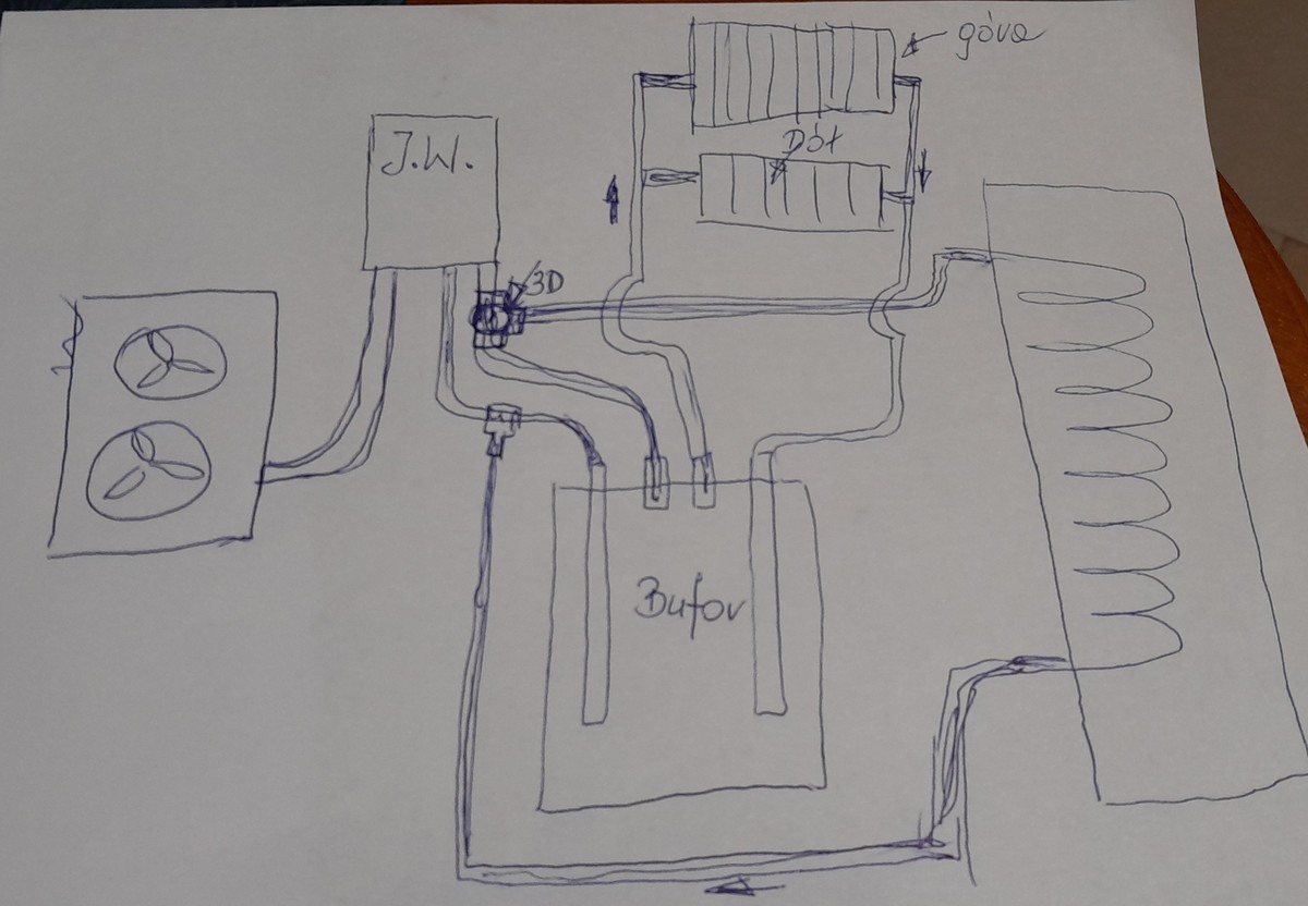

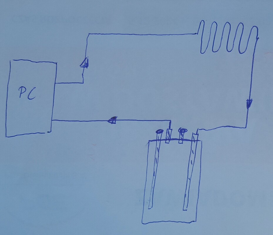

Zastanawiam się czy podłączenie powrotu z instalacji do bufora ma znaczenie, ponieważ ja już bufor miałem i chciałem w najprostrzy sposób go przepiąć , to dwa otwory zaślepiłem, a do dwóch pozostałych wpiąłem powroty jak na rysunku. Zgodnie z Twoim schematem wykonane przeze mnie podłączenie powinno być odwrotne, czy to duży błąd? -

Witam po dłuższej przerwie. Przerobiłem bufor z połączenia równoległego i podłączyłem go na powrót, zlikwidowałem dodatkową pompkę obiegową i teraz pompa z Panasonica bezpośrednio toczy widę na instalację. Częstotliwość załączeń I wyłączeń znacząco się zmniejszyła przy temp. zewnętrznej na plusie. Musiałem obniżyć temperaturę na krzywej aż o 4 stopnie bo było za ciepło w domu, ale niestety pojawił się inny problem, którego nie przewidziałem . Pompa obiegowa podczas defrostu sama automatycznie podnosi przepływ. Chyba na największy , bo w grzejnikach występuje bardzo duże chuczenie, o ile w dzień to nie przeszkadza, to w nocy jest to naprawdę bardzo uciążliwe, myślicie że da się coś w tej kwestii zmienić ? -

Pompka w PC jest ustawiona 45 l/min, nie pisałem jednostek, bo myślałem że wszyscy producenci podają w takich jednostkach. Z Twojego wyliczenia wynika że przy moim przepływie może dawać ok 18kW, a to faktycznie nie możliwe. Czyli wychodzi na to że pompa też sama reguluje swoją pompą wodną dobierając przepływ w zależności od potrzeby, a parametr który jest ustawiony jest tylko górną granicą przepływu. To by miało sens. Że zdobytej wiedzy zauważyłem, że lepszym rozwiązaniem i oszczędniejszym byłoby zastosowanie bufora na powrocie, a nie równolegle jak ja mam i wtedy pompka zewnętrzna będzie zbędna, a pompka z PC sama dokładnie będzie dobierać przepływ . -

Witam. Czy ktoś może mi wyjaśnić jak w pompie Panasonic Aquarea 9 kW działa ustawienie delta T na grzanie. Mam grzejniki i bufor 100l, delta ustawiona na 7*C, nie zauważam żadnej różnicy w pracy pompy, zarówno gdy różnica między powrotem a zasilaniem wynosi 7 jak i 5 *C. W/g mnie powinna schodzić z mocy gdy zmniejsza się różnica temperatur między powrotem a zasilaniem. Jak ma się zachowywać pompa w przypadku, gdy ustawię delta na 7*C. Co powinna robić gdy delta przy takim ustawieniu będzie spadać i będzie wynosić , 7 *, 6*, 5*, 4*, 3*, 2*, 1* ?, kiedy powinna dawać jaką moc, a kiedy powinna się wyłączyć ?
A jaka moc grzejnika, ja mam po 11-12 żeberek Al. Jakieś 1300 W liczone przy 65-70*C.
A gdybym dodatkowo powrót z instalacji pozostawił na swoim miejscu, a przełożył powrót do PC z bufora na złącze zasilania bufora, to będzie lepiej? Chodzi mi o to że w buforze zasilania biorą wodę z góry, a powroty z dołu.
Myślisz, że jeśli zasilanie z pompy połączę z zasilaniem na grzejniki pomijając pompę zewnętrzną i bufor , to to będzie chodzić tylko na pompie z PC.? Powroty zostawię tak jak są.
Co do wpięcia w bufor, to taki typ, że wszystkie przyłącza są od góry, rury powrotów idą do dna, jak na zdjęciu. Jest faktycznie różnica temperatur na zasilaniu z PC a wyjściu na układ i to ok 4 *C. Mam pytanie , czy można zmniejszyć wydajność pompy w jednostce wewnętrznej PC, jeśli tak to jak to zrobić i czy faktycznie zmniejszenie wydajności tej pompy może pomóc w moim przypadku, bo faktycznie mimo ostawionego delta T na 7*C, to widzę że różnica temperatury między powrotem a zasilaniem z PC wynosi 3 *C, a chyba nie powinno tak być ?
