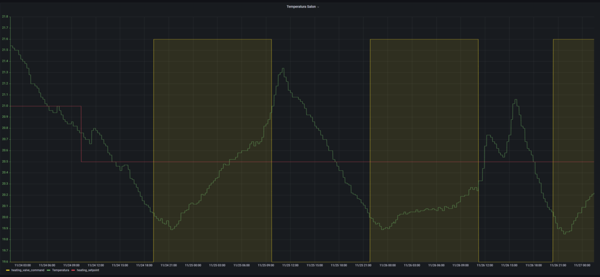

  3. Hej, Mam Immergas Victrix EXA 24 X 1 ERP - w instalacji wszystko działa przy 30 stopniach ustawionych na kotle jest w domu ciepło - mam sterownik pokojowy który załącza/wyłącza styk od zapotrzebowania ciepła - ale nie wiem jak optymalnie taki piec ustawić aby jak najmniej palił. Za ostatni rok zużył ~1300m3 gazu z czego 360m na CWU poszło. Dom 20cm styropianu, ogrzewanie z tego co pamiętam co 10cm rozłożone, wylewka na parterze mixokret dość gruba bo chyba wyszło 8 albo 9 cm, do tego parkiet pod podłogówkę. Wydaje mi się że piec sporo pali i reakcja całości jest dość wolna nawet jak na podłogówkę. Czy z waszego doświadczenia lepiej ustawić temperaturę na piecu (to jest temp. zasilania? bo instrukcja nie podaje tego terminu) w okolicach 30 stopni czy np 35- nie mam pogodówki. Aktualnie mam ustawione na sterowniku 21 i od tego dobowe odchylenie wychodzi w zakresie +-0.5 stopnia przy ustawieniu 30 na piecu.

  9. Dom ma ok 160 użytkowej (opis w profilu z boku, brak podpiwniczenia) - ustawiłem 30 stopni zasilanie. Mogłem nieprecyzyjnie się wyrazić - teraz działa 16h na dobę mam 21 stopni i nagrzałby bardziej tylko termostaty po osiągnięcu 21.5 wyłączą piec. Nie mam pogodówki - zarówno wykonawca jak i serwisant z innej firmy sugerowali żeby nie dokładać bo budynek mocno ocieplony. Widziałem ze ludzie piszą że przepływy powinny być w 1-2l a u mnie jest ten 1litr tak ledwo ledwo - więc ustawiłem sterowanie tak że przez kilka godzin zawsze grzeje gorna albo dolna strefa a przez resztę czasu obydwie - inne bezwładności. Wydawało mi się to lepsze - moge w sumie otworzyć wszysko jesli to by miało pomóc. Przy zerze jak ustawiłem 27 stopni to bez problemu dogrzał do 21 - także może nie będzie tragedii?. Raz właśnie jak ustawiłem troche za dużo to mocno przegrzałem dom 😉 Ale to co sugerujesz zrobić dalej? Zamontować pogodówkę (mam przewody nie mam podłączonej) i ustawić żeby było grzanie cały czas i wyłączyć zupełnie automatykę od zaworów na listwach? Rozumiem ze ostatecznym rozwiązaniem było by wymienić kocioł na coś co moduluje od 2kw np? Zastanawiam się czy to było by ekonomiczne jakbym znalazł kogoś kto by chciał kupić ten piec po demontażu.
