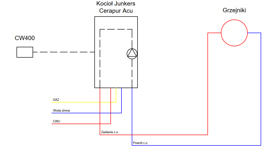

  1. Witam. Posiadam w swoim domku jednorodzinnym piec Junkers Cerapur Acu z wbudowanym zasobnikiem 40l oraz sterownikiem CW400 zamontowanym w centralnym otwartym punkcie domu. Piec zasila jeden obieg grzewczy z grzejnikami (rys.1). Na etapie budowy na parterze budynku została wykonana podłogówka, ale ze względu na fundusze nie została uruchomiona od razu wraz z resztą instalacji. Teraz pasowałoby w końcu tą podłogówkę uruchomić. W związku z tym pojawia się pytanie jak połączyć te dwa obiegi grzewcze? Myślałem nad zastosowaniem gotowego układu Afriso BRU551 ze względu na możliwość zamontowania siłownika na zaworze 3d. Czy w takim układzie potrzebne jest sprzęgło hydrauliczne między obiegiem kotła, a obiegami grzewczymi? Czy wystarczy taki układ jak na rys. 2? Czy niezbędne jest zastosowanie do sterowania pracą pompy oraz siłownikiem zaworu 3d dodatkowego modułu MM100? A może potrzebne są dwa moduły MM100 (lub jeden MM200), sprzęgło hydrauliczne oraz dodatkowa pompa w obiegu grzejników (rys. 3)? Proszę o porady. Rys. 1 Rys. 2 Rys. 3
