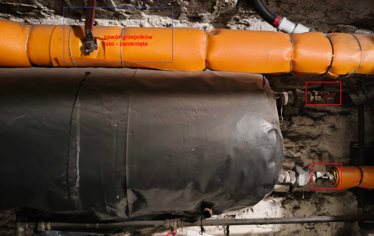

Cześć wszystkim. Mój bojler elektryczny dokonał żywota przez co jestem jakiś czas zmuszony do przepalania w piecu dla ciepłej wody użytkowej. Niestety Po przepaleniu drewnem jakieś 30-40 min woda następnego dnia jest już chłodna, a nawet po jednej dłuższej kąpieli. Podejrzewam że ma to związek z obiegiem grawitacyjnym C.W.U -> piec, ponieważ grzejniki mam wyłączone za pomocą zaworu (widoczny na zdjęciu w niebieskiej ramce). 1. Który z zaworów oznaczonych czerwoną ramką muszę zakręcić aby zatrzymać obieg grawitacyjny? Myślę nad zakręceniem górnego - i czy musi odbyć się to po zakończeniu palenia czy jeszcze w trakcie gdzie na piecu jest np 70 stopni? 2. Posiadam jedną pompę obiegową CO na zasilaniu- czy w przypadku palenia wyłącznie na CWU musi ona chodzić, czy grzać wyłącznie grawitacją? Z góry dziękuję za udzielone odpowiedzi, pozdrawiam

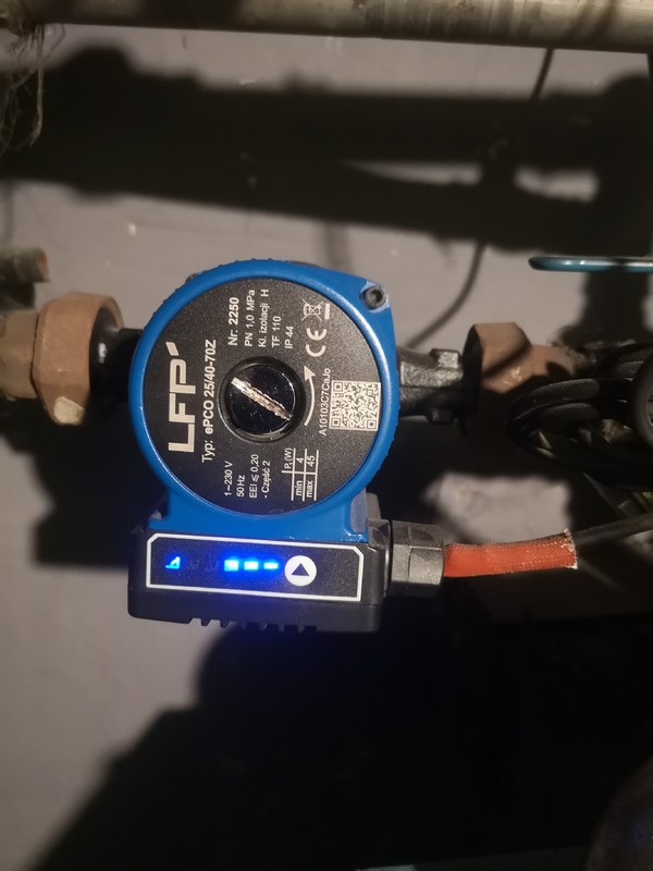

Z tego co wyczytałem mógł paść wirnik w pompie obiegowej, ewentualnie zastał się. Odkręć tą śrubę okrągłą na pompie i spróbuj pchnąć śrubokrętem, sprawdź stan łopatek. U mnie w tamtym roku ułamały się - pompa szumiała, ale nie pchała gorącej wody więc wymieniłem na nową. Wajchę mam zawszę otwartą (pompa na zasilaniu), więc u mnie był efekt odwrotny - na grawitacji ledwo letnie grzejniki i pieca nie zagotowałem, bo po prostu był odbiór na grzejniki i bojler. Przy zakręconym zaworze i walniętej pompie będziesz gotować kocioł.

Witajcie. Mam dość nietypowy problem. Gorąca woda (gdy ma ponad 50 stopni) leci bardzo słabo, wręcz kapie a po paru sekundach przestaje lecieć wcale. Czasem załapie jak kilkukrotnie zakręcę i odkręcę kurek... co najlepsze problem nie występuje kiedy woda ma temperaturę mniejszą (40-45) stopni, wtedy ciśnienie jest w normie. CWU jest na grawitacji, a zewnętrzny bojler elektryczny jest zakręcony 2 zaworami. (Korzystamy z niego jedynie latem i tam problemu nie ma, ale może też dlatego, że grzejemy wodę nie tak bardzo jak robi to kocioł). W kranach problem ten nie występuje a jedynie na drodze bojler -> wanna. Co może być przyczyną tego stanu rzeczy? Z góry dziękuję za odpowiedzi.

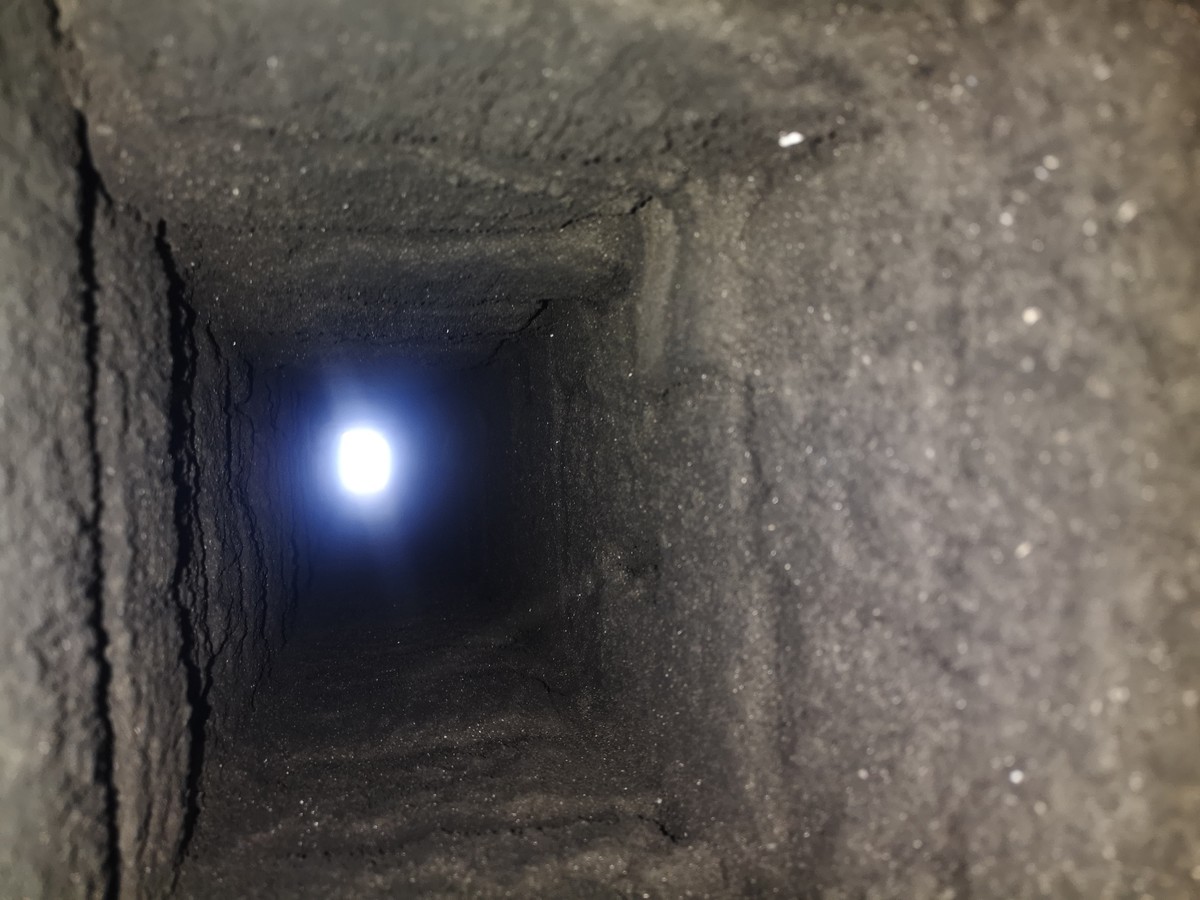

Posiadam taki drut z szczotką na końcu - póki co zestaw bez podpinania na wiertarkę, czyli tani badziew. Zdania jestem takiego samego jak Ty - co pół roku/rok kominiarz z papierem, a co 3-4 tyg szczotką sobie komin samemu przelecieć. Wszystko w zależności jaki masz duży komin, bo u mnie z poddasza jak z dołu czyszczę będzie ok 5m i przy połowie już ciężko przepchnąć, bo drut się wygina. Zamontowałem więc szczotkę o mniejszej średnicy i po kilka razy ją wpuszczam w komin, zaś tą odpowiednią (20x20) przepycham z poddasza na dół. Do takiego czyszczenia w sam raz, ale będę rozglądał się właśnie za takim zestawem do wkrętarki i grubym drutem, który nie wywija się we wszystkie strony. Moim zdaniem warto nawet ten najtańszy kupić, bo wiele sadzy strąca się samym wpuszczeniem szczoty w środek. -

Niestety zmiana biegu z 3 na 2 powoduje dwie rzeczy: 1. Grzejnik w łazience (najdalej oddalony) na dole jest lekko letni zamiast ciepły 2. Piec przeciąga jeszcze bardziej temperaturę zadaną i potrafi dobić prawie do 70 stopni. Ponadto czytałem, że bez ochrony powrotu lepiej aby pracowała na najwyższym biegu aby szybciej cieplejsza woda wracała do kotła a nie już schłodzona. Osobiście też drażni mnie 3 bieg bo w salonie mam taki rezonans na rurkach i słychać lekko buczenie, przez co bieg pompki zmieniam ręcznie na II gdy już nie podkładam do pieca aby dłużej trzymało te 60 stopni. Co do komina - za tydzień wrzucę zdjęcia po 2 tygodniach od czyszczenia. Serio tego zbiera się bardzo dużo. Fakt faktem jestem na to trochę uczulony słysząc non stop o palących się kominach... Poza tym chyba lepiej co 2 tygodnie poświęcić godzinkę na czyszczenie niż raz na pół roku na dach wchodzić (dom wysoki i czyszczenie robię od dołu z poddasza najpierw do góry a potem do dołu i rewizja za piecem). Osobiście na ten dach bałbym nawet się wejść bez jakiejkolwiek asekuracji. @Gruner masz rację, u mnie często zapala się cały wsad bo kocioł na dmuchawie i ma otwór w dolnych drzwiczkach. Dlatego nigdy nie ładuję na maxa a pół na pół z drzewem jak palę od góry. Najlepiej krocząco, no ale to bieganie co godzinę jest w cholerę męczące, zwłaszcza teraz jak człowiek przeziębiony. Te wszystkie farfocle mam na każdym biegu dmuchawy, a nawet gdy palę bez niej, na naturalnym ciągu. Normalnie dmucham na 3/10 zwiększając do 4/10 w zależności ile opału wrzucę stąd też twierdzę, że powietrza kocioł zawsze ma.

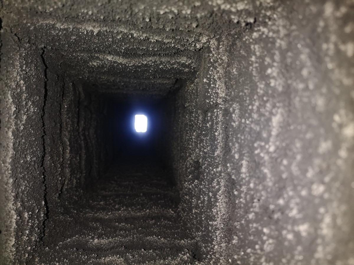

Cześć wszystkim. Albo popadam w paranoję, albo jestem już przewrażliwiony na tym punkcie, mianowicie chodzi o bardzo dużą ilość sadzy w piecu oraz w kominie... Kocioł czyszczę każdego dnia, przed każdym rozpaleniem (palimy w nim od 7 rano do 22 wieczorem przy mrozach i w okolicach 0 na dworze). Sadz, jaka się na nim osiada to lekkie wiórki z którymi radzi sobie zwykła szczotka. Żadnej smoły na szczęście nie mam. Sam komin zaś czyszczę średnio co 2 tygodnie wybierając niecałe wiadro 20l. Poniżej publikuję zdjęcia równy tydzień od szczotkowania komina. Kiedy słyszę ludzi i czytam posty, że czyszczą raz na rok, albo dwa razy do roku wybierając wiadereczko to nie mogę wręcz w to uwierzyć... Ponadto na długości komina cały dach jest uwalony czarnym osadem, co niemiłosiernie mnie denerwuje i psuje estetykę budynku. No dobra, wracając do tematu - co robię źle? Ja rozumiem, że użytkuję starego kopciucha, ale temperatury jakie trzymam na piecu zawsze są powyżej 55 stopni jak radził kominiarz dokonujący przeglądu. Zwykle sięgają one 58-60-66 stopni. Palimy węglem typu kostka mieszany z orzechem. Metoda, jaką praktykujemy to palenie kroczące ze względu na szybką potrzebę zagrzania instalacji z rana (małe dziecko w domu). Na weekendach palę w nim od góry, ale zważywszy na małą komorę załadowczą, po 3h takiego palenia już musimy podkładać albo czekać aż wygaśnie i procedurę przeprowadzać od nowa. Minusem palenia kroczącego jest podkładanie co godzinę, max dwie i bieganie non stop do kotłowni, a plusem zaś, że nie kopcimy jak inni sąsiedzi, z komina mamy śladowe ilości szarego dymu, a stara i dłuuuga instalacja osiąga temperaturę 3x szybciej. Czytałem wiele na forum na temat ochrony powrotu itp, jednakże będziemy wymieniać instalację dopiero za ok 2 lata (dopiero nabyliśmy dom z tym ustrojstwem i na ten rok wymiana ze wzgl finansowych i jakakolwiek przeróbka nie wejdzie w grę). Póki co jest to grawitacja z pompką obiegową na zasilaniu (pracuje na 3 biegu). Dodatkowo instalacja grzeje też CWU (grawitacyjnie). Moglibyście ocenić na podstawie moich, a także na podstawie własnych doświadczeń czy takie ilości sadzy są objawami do niepokoju? Od siebie dodam, że czyszczenie długiego na 10m komina co 2 tygodnie jest bardzo męczące i czasochłonne, nie wspominając już o ciągłym bieganiu do kotłowni, aby do pieca podłożyć. Z góry dziękuję za odpowiedzi i życzę miłej niedzieli!

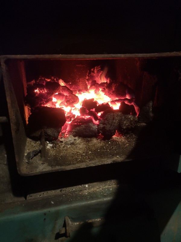

Dosypałem węgla metodą kroczącą o 21:30 - więcej niż zwykle. Teraz dopiero jest żar z tendencją do wygaszenia w ciągu max godziny. Paląc od góry bałem się o powietrze wtórne, ponieważ żadne z górnych drzwiczek nie posiadają jakiegokolwiek wlotu powietrza. Na dole zaś jest klapka z śrubą - dystans między kotłem a wystającym gwintem to jakieś 0.5cm i to jedyna droga podawania powietrza oprócz dmuchawy. Na wielu forach jak i poradniku z czysteogrzewanie pisano, że w tym wypadku dmuchawa na minimum rozwiązuje sprawę jeżeli nie mam miarkownika ani wlotów do powietrza wtórnego. Znalazłem instrukcję tego (albo podobnego kotła), przemierzyłem też swój i wymiary się pokrywają. Niby kocioł wysoki, ale jest bardzo wąski. Stąd też przypuszczam, że chyba 12kw to max jego osiągów, ale mogę się mylić. Zdjęcia zarzucam w załączniku. Wracając do temperatury - dzisiaj max, jaki osiągnąłem to 64 na piecu w momencie gdy podłożyłem węgla i zajął się cały wsad, ale weźmy pod uwagę warunki, jakie mam obecnie za oknem - totalna wichura i w kominie aż dudni - powietrze wpływa w palenisko i studzi palący się opał. Żona przez cały dzień podkładając jak do tej pory (na żar) miała problem z dobiciem do 60, gdzie normalnie problem mamy odwrotny... Muszę jeszcze ogarnąć drzwiczki ochronne w komorze dolnej - chyba poprzednim właścicielom się wypaliły i ich nie ma. W tym przypadku zgarnąłem węgiel łopatą, a potem wyrównałem pogrzebaczem aby te nie stykały się z drzwiczkami. Popalę tak kilka dni i wnioski opiszę tutaj na forum. Dziękuję bardzo za odpowiedź! -

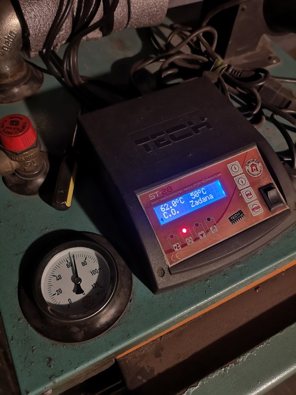

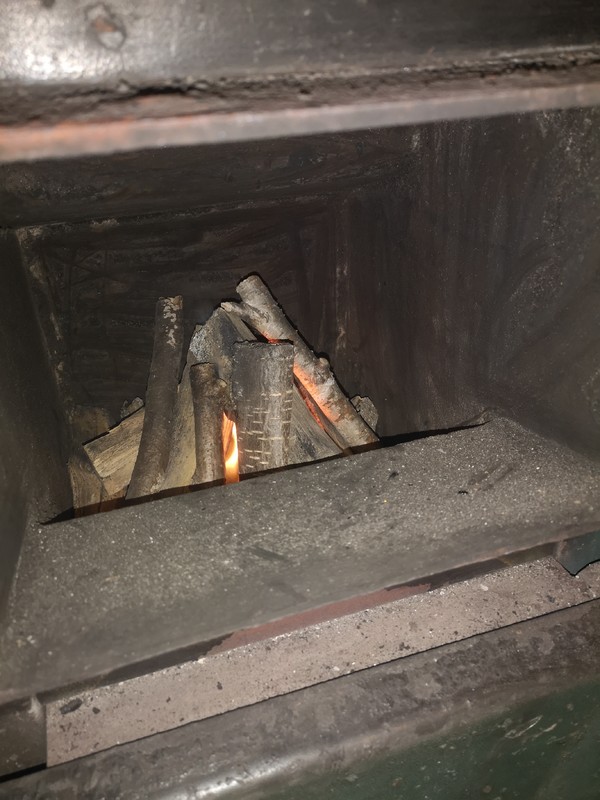

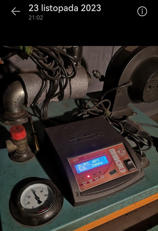

Rozpaliłem dzisiaj od góry sypiąc 4 łopatki węgla... Start godzina 19:37. 20:07 - wypalona podpałka i warstwa drewna. Zaczyna palić się węgiel. 20:20 - grzejniki w domu letnie... 21:02 - węgiel jara się na całego. W domu robi się ciepło. Temperatura jak widać na zdjęciu - dobija do 60 na piecu. Teraz - 21:15 i już prosi się o podłożenie.. Wytrzyma jeszcze max 1h. Rozpalane bez dmuchawy, uruchomiona została automatycznie przez sterownik przy 30 stopniach, jednakże moc, jaką ustawiłem to 3 i zmniejszyłem z czasem do 2. Po podbiciu do zadanej włącza się spokojnie z biegu 3 na jedyne 5 sekund co 5 minut. No i teraz tak - podkładam mało albo palę od góry - temperatura okej, ale węgla w godzinę idzie dość dużo... Paląc od dołu i podkładając po łopatce - latam do pieca co 40min -godzinę. Podkładając 3 łopatki - dłużej trzyma, ale temperatura leci powyżej 70 stopni. No i jak go ogarnąć? 3 wieczór i weekend spędzony na etacie "przy piecu"... Wszyscy mówią, że ten kocioł jest za duży, żona zaś twierdzi odwrotnie - że jest za mały. Hydraulik mówił że on max 12kw będzie miał... Może to faktycznie za mało jak na taką chałupę, gdzie na piętrze hula wiatr, a ocieplenie jest marne? Może dlatego większe porcje węgla piec gotują? -

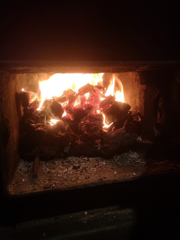

Dzisiaj rozłupałem tą kostkę na dużo mniejsze porcje (przypominające orzech) i temperatura na piecu 58 max 60 stopni. Podkładam w dalszym ciągu po dwie małe łopatki, czyli w sumie co godzinę. Jutro sprawdzę na większej porcji węgla. Planuję wymieszać go z innym węglem, o mniejszej kaloryczności oraz drobniejszym. Jeżeli to nie pomoże - obłożę palenisko szamotem. Z dmuchawy póki co nie chcemy rezygnować - często palimy dopiero od popołudnia i zależy nam na dość szybkim rozpaleniu pieca... Dzisiaj zmieniłem nieco parametry - w podtrzymaniu nadmuch co 5 min przez 10 sekund, dmuchawa dalej na 4 - nie chcę kisić węgla tak jak wczoraj, gdzie przedmuchy miałem co 15 min, bo piec bardzo był zasyfiony i z rana miałem dodatkowe zajęcie w postci gruntownego czyszczenia. A co do samego kotła... Jest ktoś w stanie mi podać mniej więcej jego parametry oraz nastawy przy paleniu grubym sortymentem? Może ktoś ma podobny? Z góry dziękuję. -

Dmuchawa chodzi na 4 biegu - zmniejszenie jej na 3 i niżej powoduje słabe rozpalanie. Ogólnie piec cały czas chodzi w podtrzymaniu - przedmuchy co 15 min bardzo lekkie i krótkie (15s). Dopiero jak wygaśnie w kotle to ponownie się załącza (utrata temp zadanej minus histereza). Palenie od góry - stosowałem tą metodę w kominku na swoim starym mieszkaniu. Tutaj niestety jest to bardzo problematyczne przy węglu typu kostka - z czasem zapala się cały wkład i temp znów przekracza zadaną i to o dużo. Myślę jeszcze o zmianie węgla na mniej kaloryczny, chyba kupię dwa worki na próbę, a może przejdę na orzech... -

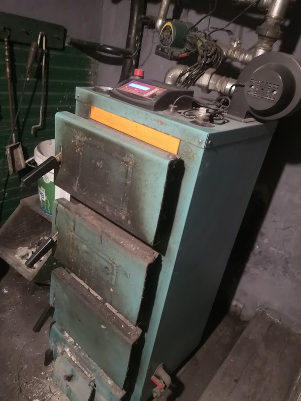

Gundolf93 opublikował(a) temat w Kotły zasypowe
Witajcie. W tym roku nabyłem dom z istniejącą już instalacją centralnego ogrzewania. Niestety nie mogę dojść ładu z klotłem i temperaturami, które często lecą powyżej tej zadanej na sterowniku jak i piecu. Przez ostatnie tygodnie bawię się ustawieniami, aby dostosować ekonomię w spalaniu węgla itp, ale niestety bezskutecznie. Poniżej podaję parametry: - Dom pow. 200m (ogrzewanego parteru ok 130m) - w całości podpiwniczony, ocieplenie 5cm ścian, oraz stropu nad piwnicą. Góra nieużytkowa. Rurki CO idące przez jej powierzchnię, aby można było kiedyś rozbudować instalację. - Piec - kocioł dworek (niestety tutaj brak tabliczki znamieniowej, ale podejżewam, że moc to jakieś max 19kw) - zdj 1 - Grzejniki aluminiowe starego typu 8 szt. bez głowic termostatycznych, rozkręcone na maxa. - Układ otwarty ze zbiornikiem wyrównawczym, wspomagany pompą obiegową LFP (zdj 2) - zbiornik CWU bez pompy. - Sterownik TECH ST-28 - przekłamuje temperaturę o 5-6 stopni względem tej odczytywanej z zegara - czujnik w zasilaniu pieca - chyba norma, bo wiele osób ma z tym ten sam problem. Ustawienia sterownika: Zadana - obecnie 48 stopni Temp załączania pompy - 38 stopni (i tak startuje przy 50 na zegarze z pieca - przekłamanie, o którym pisałem wyżej) Histereza CO - 2 Siła nadmuchu - 4/10 Podtrzymanie - 10 min Przerwa w podtrzymaniu - 20 sekund I teraz problemy: 1. Wyżej wspomniana temperatura - leci powyżej zadaną na ok 70 stopni przy obecnych parametrach. W związku z tym wydłużony został czas podtrzymania, zmniejszona też siła nadmuchu, a pompa pracuje non stop na 3 biegu. Mało tego - zasyp nie jest pełny! Podkładam po jednej - dwie małe łopatki, przez co latanie do kotłowni odbywa się średnio co godzinę, co jest bardzo uciążliwe. Parę dni temu, gdy podłożyłem więcej opału (węgiel typu kostka) temperatura zbliżała się nawet do 80 stopni. 2. Bardzo szybkie wypalanie się opału mimo długiej pracy w podtrzymaniu i krótkiej pracy wentylatora (obecnie używany jest tylko do rozpalania i osiągnięcia temp 48-50 stopni na sterowniku) 3. Kolejny problem z jakim spotkałem się to hałasująca pompa na 3 biegu przy charakterystyce stałoobrotowej - słychać brzęczenie w salonie jak i w korytarzu. Zmiana na bieg 2 skutecznie wycisza pompę, lecz powoduje, że temperatura na piecu jeszcze bardziej się zwiększa. Zmiana na charakterystykę proporcionalną nie przynosi żadnego efektu. Ogólnie problem zaczął się w tym tygodniu, kiedy przeszedłem z krótkiego wieczorego "przepalania" do palenia po 6-8h dziennie... Czy istnieje możliwość jakiejkowiek modyfikacji parametrów sterownika, aby móc spokojnie podłożyć parę łopatek i mieć spokój chociaż na 3h? W dłuższej perspektywie czasu takie doglądanie kotłowni co godzinę jest MEGA uciążliwe. Odniosłem wrażenie, że kominek, który kiedyś miałem w poprzednim domu był o wiele mniej obsługowy niż całe to ustrojstwo. Z góry dziękuję za wzięcie udziału w dyskusji
