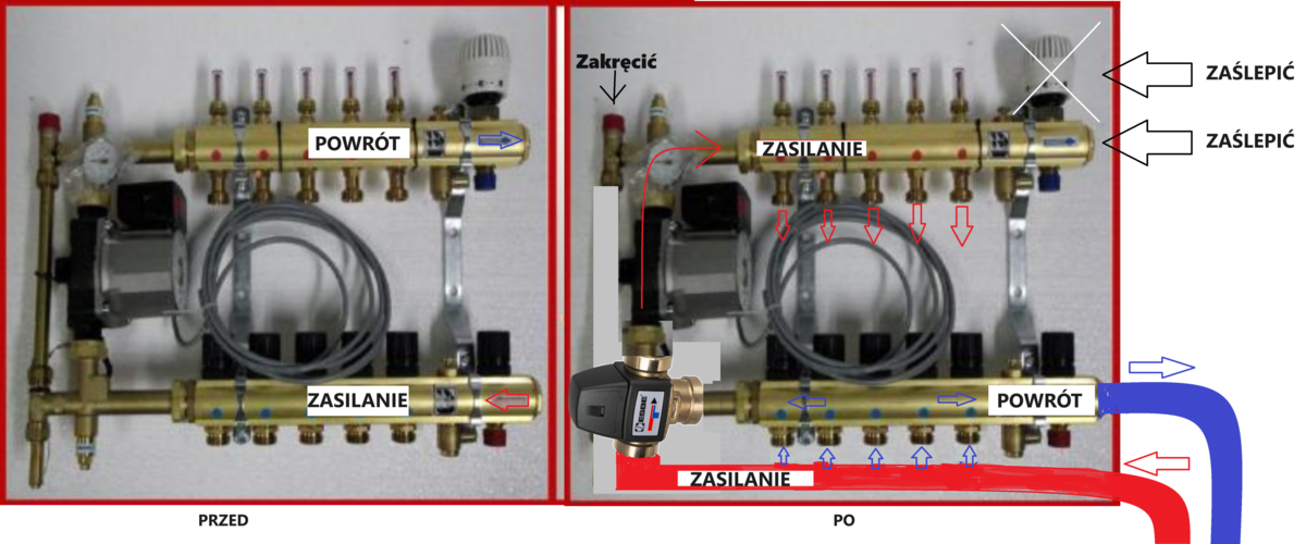

  1. Masz rotametry na górnej ? Było by super gdybyś miał zawory odcinające na górnej i dolnej belce, wtedy zamkniesz i git ew. dodatkowo pozamykaj sobie pętle i będzie Ok. Pozamykaj zawory, wyłącz pompy(piec) i rozkręcaj.

  4. Znalazlem już krzywą grzewczą, zmienia się bez problemu parametry. Wciąż tylko niewiem czy owa przeróbka rozdzielacza ma sens. Wszyscy piszą że obecny rozdzielacz nadaje się tylko dla kotłów stałopalnych a nie kondensów niskotemperaturowych bo już na starcie jest zbyt mocno obniżona temperatura i przez to grzanie trwa wieki.
  5. Dzień dobry forumowicze, mam problem z podłogówką na rozdzielaczach TECE floor spięte z Dedietrich MCR/II 24T (jednofunkc. kondens). Na całym domu (szeregowiec ok 140 m.kw.) mam podłogówkę góra i dół po 7 pętli + grzejnik w garażu. Wiem że temat był wałkowany i wałkowany ale zrobiłem szybki rysunek PRZED i PO i chciałbym abyście ocenili czy coś takiego ma prawo działać. Chodzi mi oto, że dwa nowe rozdzielacze to koszt ok 4000zł + wymiana, na który na obecną chwilę nie jestem przygotowany. Dlatego dużo ludzi przerabia, przerzuca belki itp. a ja pomyślałem, żeby zostawić pompę, zdemontować by-pass przenieść zasilanie i powrót i dołorzyć mieszacz Esbe (ewentualnie dołożyć termometr na powrocie i odpowietrznik automat na końcu górnej belki). Nie wiem tylko czy w tym piecu można ustawić krzywą (bo tego nie znalazłem w necie) Proszę o obejrzenia przeróbki i komentarze za i przeciw. A nóż ta prosta modyfikacja będzie narzędziem dla potomnych.. Dziękuję. Obrazek
