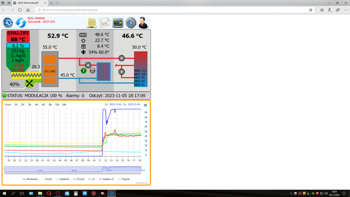

OK MOŻE MACIE RACJE ŻE MUSI MIESZACZ WACHLOWAC, JAK WIDAC NA ZRZUCIE EKRANU MAM WSZYSTKO I NAWET BCCA ANALIZATOR SPALIN. Z TYM MIESZACZEM TO MIAŁEM NAMYSLI BY NIE PRZEGRZEWAŁ POMIESZCZEŃ🤔 -

SPOKO .Mam wszystko oprucz sterowania pokojowego bo ten panel jest za drogi. Ale moje pytanie jest** czy nie prościej było by zrobic obcie 3D na stara instalacje bez temp. mieszacza a tylko temp,pokojowa steruje mieszaczem i osobno 4D bo dla podłogówki niemożna dac dużych temp. czyli nie ruszac tego tak jak jest teraz . Taka była moja wizja by łatwiej i taniej sterowac instalacja. ja mam 2 pompki i to wystarcza . cwu i Co *kaloryfery* .Teoria jest prosta 3D jest poto by zamknac obwód po nagrzaniu pomieszczenia . a w tej chwili mieszacz nie domyka do konca . Dlatego pytam jak ustawic mieszacz by po nagrzniu pomieszczenia zamkną obwód i nie otwierał na 30%. -

Witaj Dozy. Ustawjając według twoich wytycznych ustawienia mieszacza zauważyłem problem. Wyjasnij mi dlaczego ustawiona temp. mieszacza 60* i na kotle 62 nie zamyka na 0 zaworu 3d po nagrzaniu pomieszczenia, pokoju. Czy jest jakas magiczna zależnosc bo walcze z tym 2 rok i ręce opadają wiec zakupiłem osobny regulator i już się nie wku....🤪.Amen. -

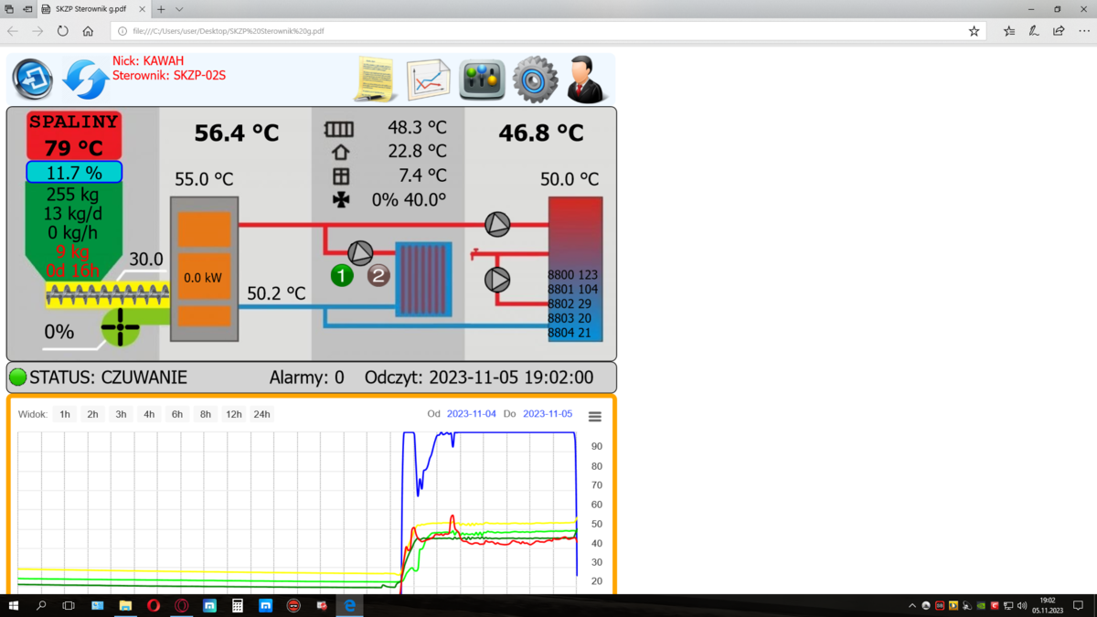

Jeśli chodzi o sterowanie zaworem 3d /4d i minimalny powrót .To najlepiej sprawdza się zewnetrzny regulator pokojowy. Bo te obcje orginalne to tylko zabawa w kotka i myszke nic nie daje. Według mojej instalacji to się nie sprawdza . A na zewnetrznym regulatorze to temp. mieszacza niema znaczenia bo albo grzeje na pokoje albo zamyka 3D i nie grzeje. A temp. powrotu reguluje spadki temp. na kotle. i jest ok. Dlatego pisałem aby zmienic oprogramowanie by mozna było korzystac z orginału ale timel twierdzi że jest ok.chociaz niejest. SKZP Sterownik.pdf A tu jest w czuwaniu gdzie zawor 3d jest zamkniety i woda wraca do kotła . -

Witam ja mam schemat instalacji taki + grawitacja ale zawór 3d działa jako ochrona powrotu i uwalnia na grzejniki ciepło jak na grzeje to zamyka. a cwu idzie 2 pompka . problemem jest temp. mieszacza bo niepozwala w trybie economik lub komfort ,po nagrzaniu pomieszczen na zamkiecie mieszacza w krótki obieg powrotu. Dlatego musiałem kupic programator osobny on /off by to działało. Gdyby mieszaczem serowała temp.pokojowa i ochrona powrotu to niepotrzeba kupowac dodatkowych bzdór ktore nic nie daja.🤕 Dlatego w sterowniku timel powinna byc obcja dla sterowania zaworem 3d i osobna zaworem 4d. Bo to inne sterowanie jest starą instalacją grawitacyjną z zaworem 3d a nową z 4d na samych pompkach. W mojej jest tylko 2 pompki na co i cwu. ale timel wie lepiej i basta.🤪 -
