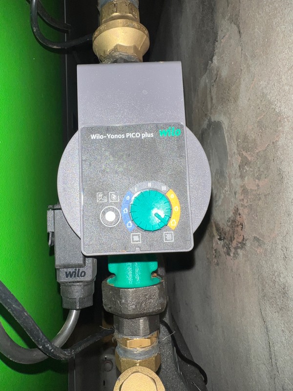

Po całej nocy kopczyk ewidentnie większy. Puściłem ręcznie dmuchawę żeby go lekko przepalić i zmieniłem przerwę podawania z 5 na 6 minut. co do siłownika zaworu 4d. Jutro ma być inny wiec będę wiedział co i jak. pompkę zmieniłem na I, będę obserwował co się dzieje 😊 -
Dobór mocy kotła co SAS Efekt 14kW, zbyt mały ?
engance odpowiedział(a) na engance temat w Kotły z podajnikiem
Dlatego właśnie wacham sie pomiędzy wygaszeniem pieca i załączeniem grzałki w bojlerze. Jest nas dwójka do kąpieli, wiec tej wody nie idą kolosalne ilości. Z drugiej strony chęć poznania możliwości i zasady działania tego pieca skłania mnie ku temu żeby jednak palić dalej. Co do czujnika zaworu 4d, instalator mówił ze siłownik Afriso nie mógł dogadać sie ze sterownikiem albo pompą, i czeka na inny, który ma być kompatybilny. Ogólnie jestem bardzo zadowolony, kocioł po przywróceniu fabrycznych ustawień i zmianie podawania działa naprawdę świetnie Czy pompa która działa na ochronie powrotu działa w odpowiednim trybie ? Widzę na wyswietlaczu ze pobiera miedzy 15/20W -

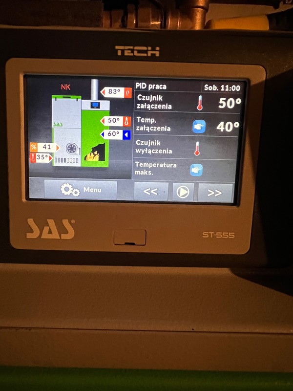

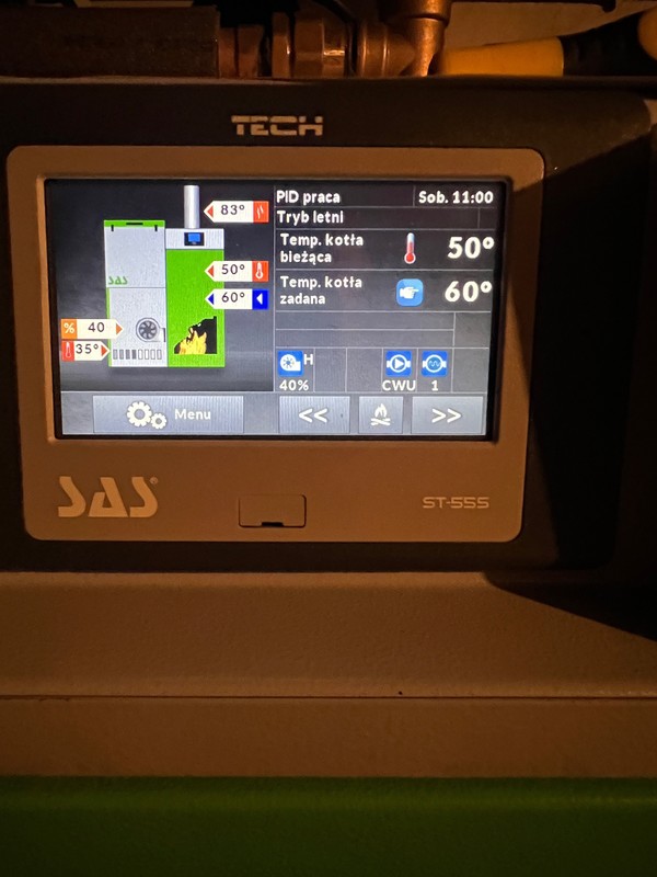

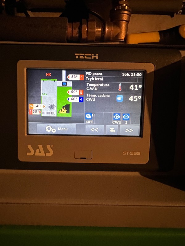

Spróbuje go ustrzelić kiedy będzie w trybie pracy. Wczoraj kiedy go testowaliśmy na CWU i CO, jeśli dobrze pamietam było koło 110’. 2/3h temu zmieniłem podawanie na 1s, poniżej efekty.Wielkiej zmiany chyba nie ma, sprawdzę jutro rano. co do czujników, na pewno zauważyłem czujnik na powrocie, temperatura spalin, jeden idzie do bojlera pod płaszcz, i pogodówka Edit: trafiłem go podczas pracy, temperatura na wylocie 80/83 stopnie zdjęcia ze sterownika poniżej -

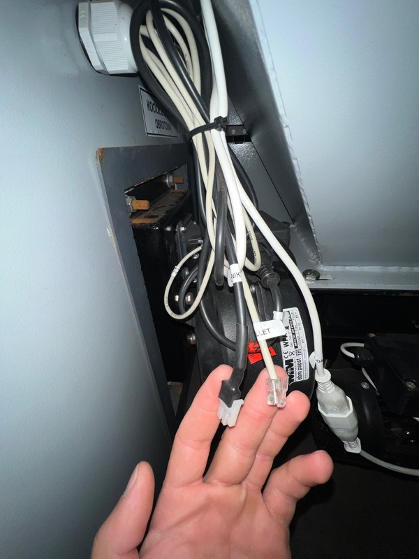

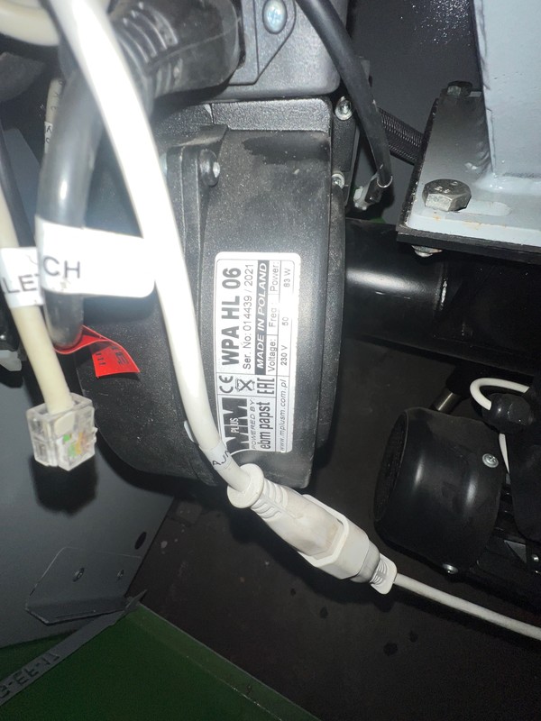

Niepodłączony telefoniczny to coś od pelletu, może wiązka jest standardowo przygotowywana dla groszku i pelletu. Hallotron jest podłączony. -

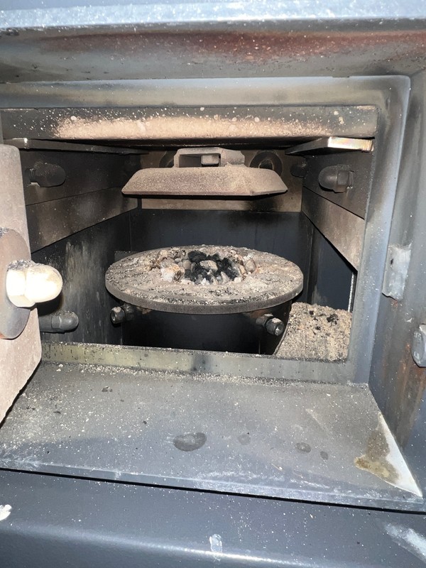

Jeszcze dwa ostatnie zdjęcia. Piec wszedł w nadzór, do wieczora zostawię go z tym podawaniem 2s, jeśli zacznie przesypywać węgiel to zmienię na 1s. dmuchawa z hallotronem pompa powrotu chodzi cały czas -

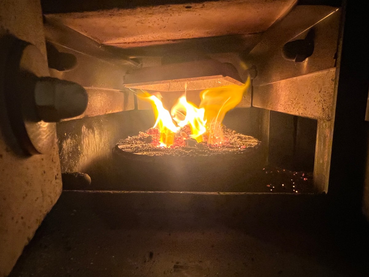

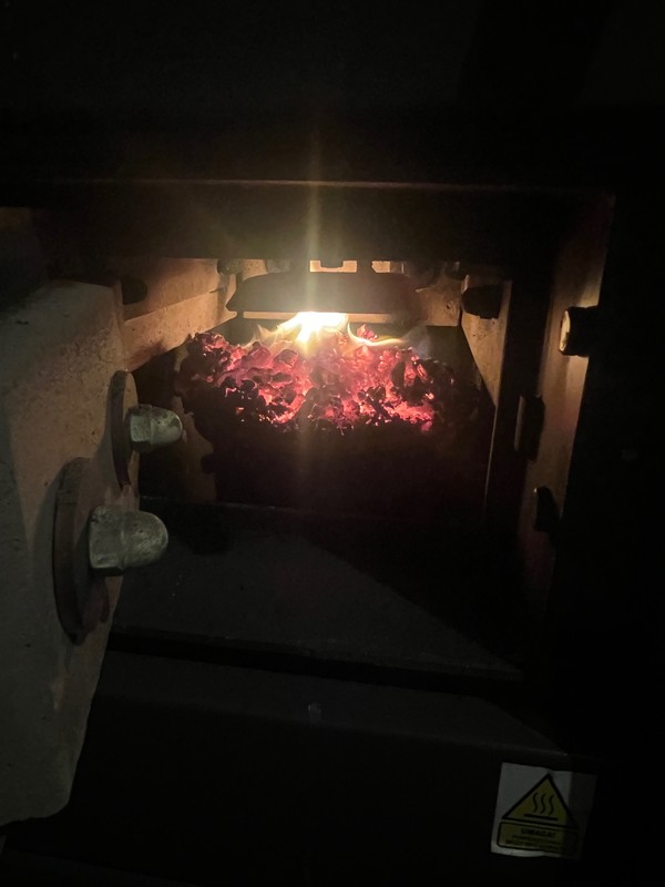

Serwisant był, wymienił wyświetlacz i przywrócił kocioł do ustawień fabrycznych. w trybie letnim w PID mam ustawienia jak poniżej. dopiero uruchomiłem kocioł po wizycie instalatora, od 3 godzin trzymał żar, i teraz rozpala się sam. Jestem w szoku 😊: Współczynnik PID Moc kotła 100% Korekta wentylatora dolna 0 Korekta górna 0 PID nadzór Czas podawania 2s Przerwa 5min Czas pracy wentylatora 10s Czas przerwy wentylatora 7minut Obroty 45% Ustawienia serwisowe Parametry pracy Min praca podajnika 1s Maksymalna 10s Minimalna przerwa 45s Maksymalna 70 Min. Wentylator roboczy 20% Maksymalny 38% Min obroty 700 Max 1950 maks temp spalin 220 na aktualnych ustawieniach przy pracy, palnik wyglada jak na zdjęciu poniżej. -

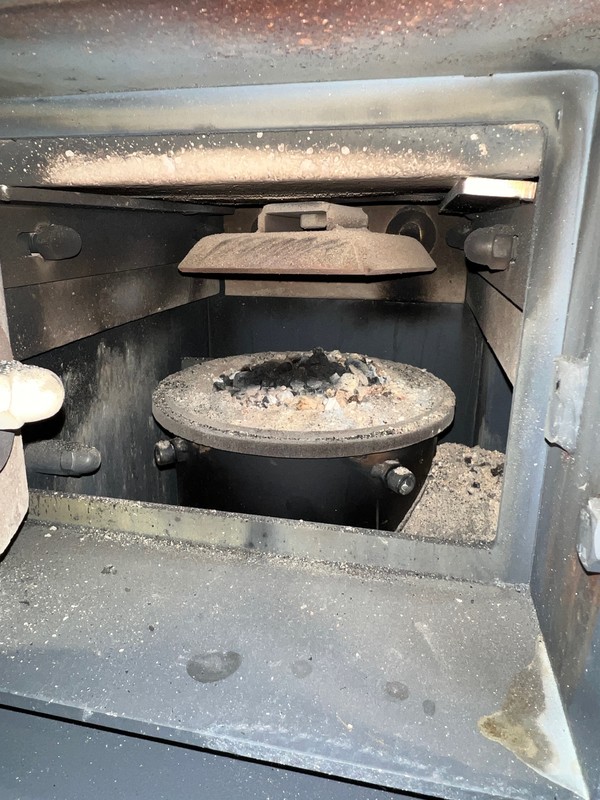

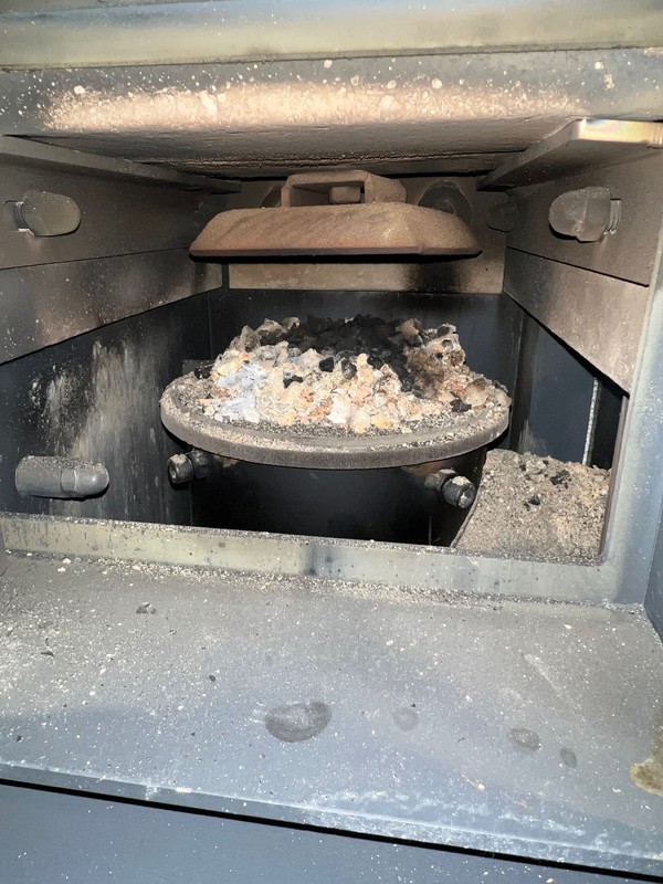

Kociolek hula aż miło. Trochę chyba zadziałałem wczoraj z ustawieniami, i teraz rodzi się pytanie. Czy jesli przywrócę sterownik do fabrycznych ustawień, musze ustawiać na nowo całą prace pomp, i inne tego typu ustawienia? Czy zrestartuja sie tylko ustawienia które ja zmieniłem, typu ustawienia PID, moc kotła itp zdjecie w jakim stanie zastalem kocioł po pół dnia palenia na próbę na grzejniki i CWU
