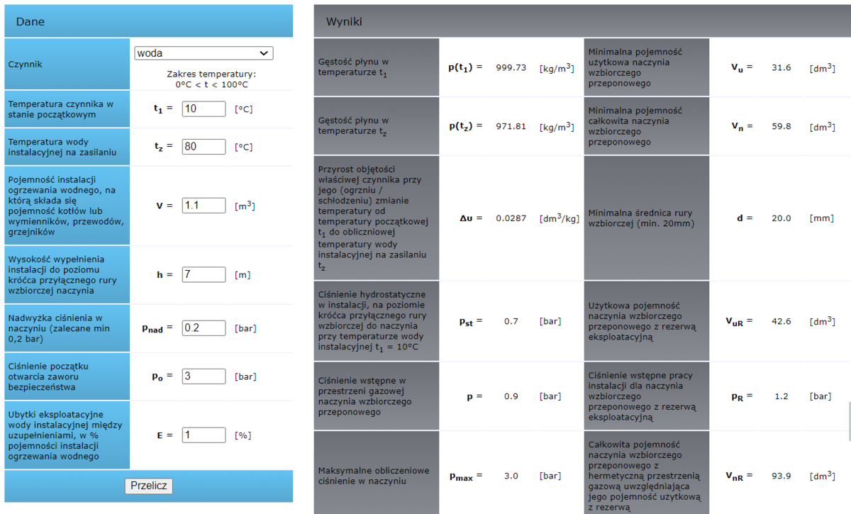

Drobna aktualizacja, nabiłem przed chwilą układ raz jeszcze i najprawdopodobniej miałeś rację... Z tym ciśnieniem otwarcia 😀 Nabiłem instalację ciśnieniem 3,5 bara (manometr tyle pokazał), ale zawór bezpieczeństwa znajduje się ok. 1,5m nad manometrem, czyli na ZB było wtedy 3,35 bara no i wybiło zawór bezpieczeństwa, ciśnienie spadło do bodajże 2,7 / 2,8 bara (manometr) (czyli w punkcie ZB ok. 2,5 / 2,6 bara). Zatem chyba działa 😀 I tak, kocioł ma swój zbiornik przelewowy (musi być na układzie otwartym). Co do przeponowego, z tego co czytam i oglądam to mam go ustawić na 1 bar (po stronie poduszki) i ciśnienie w instalacji mogę mieć w zakresie od 1 bara do 2,5 bara. Poziom statyczny mam 0,7 bara i dodaję na zapas 0,2 bara. Zgadza się? Co do inhibitora to tak, też będę go dodawał. Koszta trochę przerażają, bo wyjdzie ponad 1000zł za sam inhibitor dla mojej instalacji. A do układu zamkniętego mam separator zanieczyszczeń z magnezem Afriso, pod obieg pompy ciepła i wymiennika. Myślę, że nie będzie źle. -

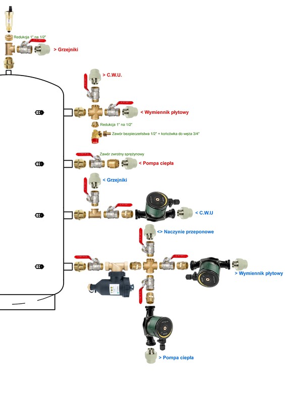

Więc tak, podłączenia do bufora wyglądają następująco: I też tu przypomnę, że to wszystko było zalane póki co temperaturą 10*C. Wymiennik ciepła i pompa ciepła nie był jeszcze uruchamiany. Od wymiennika ciepła do bufora jest ok. 4 metrów. Wszystko również poodpowietrzane. Zawór bezpieczństwa wpięty jest w czwórnik na 4 krućcu (licząc od dołu bufora) w poziomie (wylot skierowany w dół). Jeszcze się zastanawiam czy nie podmienić go na 2,5 bara, ale wtedy przeponowy musi być większy. Blokuje mnie również bufor (4 bary) (nie chcę żeby strzelił i zalał parter 😉). -

Tak, tak, jak przekręcę główkę to woda wylatuje bez problemu. A czy temperatura nie ma tu znaczenia? I jeśli można wiedzieć, zbiornik przeponowy został poprawnie wyliczony? Pytam też o toz bo z innego kalkulatora wyszło mi chyba z 200 litrów przeponowego (na tej samej normie). -
