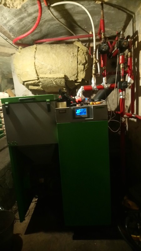

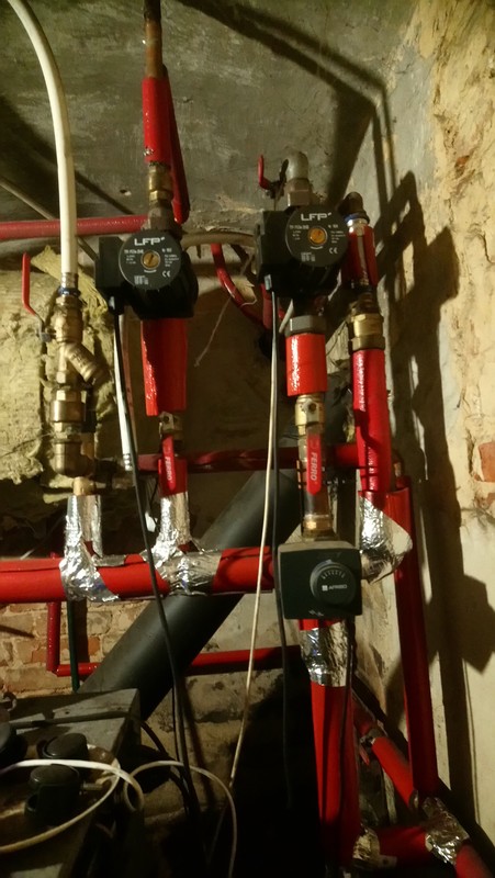

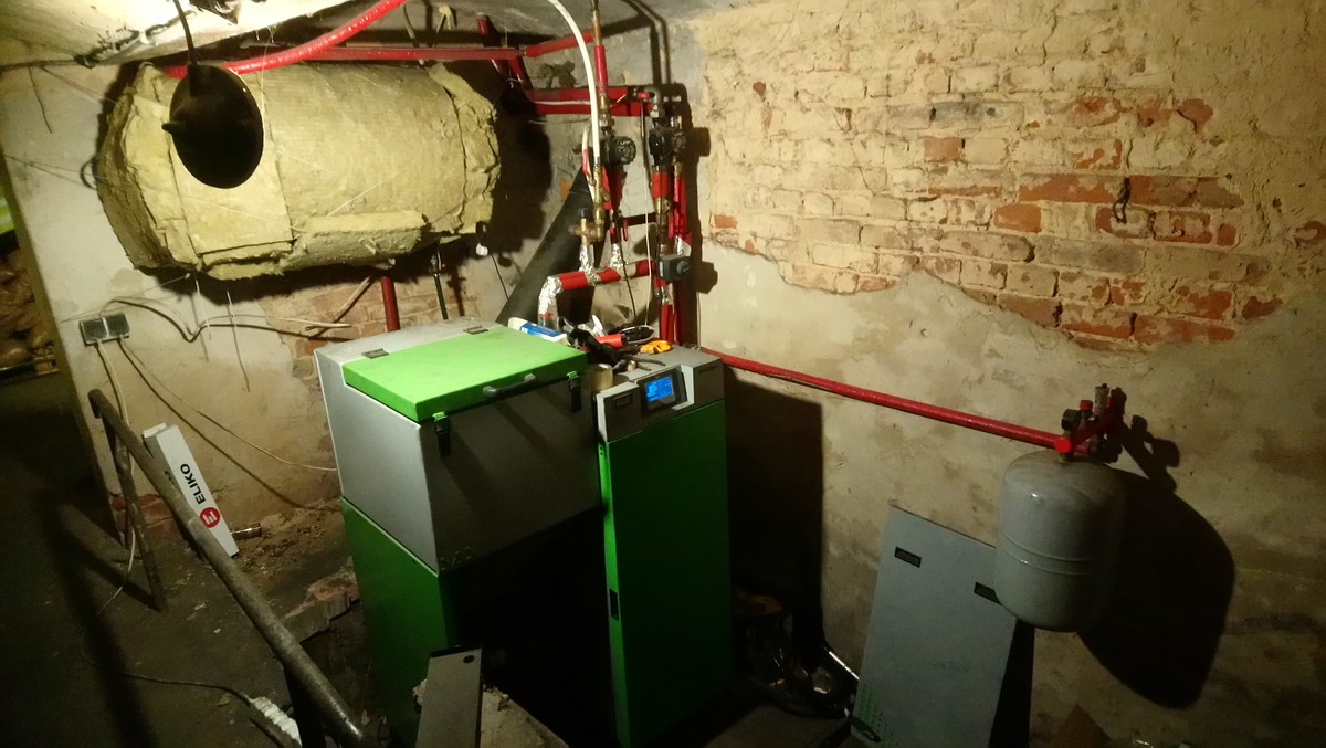

Jest taki zsyp z uchylona klapą, jak stoję obok pieca to czuć że jest przepływ powietrza ale fakt, może jest potrzebna zetka bo nie ma a piec znajduje się poniżej poziomu gruntu bo w piwnicy i jeszcze po paru schodkach trzeba do niego zejść. A co sądzicie o instalacji? Wszystko jest tam poprawnie? Wydaje mi się że powinna być jeszcze pompa kotłowa ale według znajomego instalatora zawór 4d wystarczy. Tylko ze jak mam włączona ochronę powrotu to zawór świruje.... -

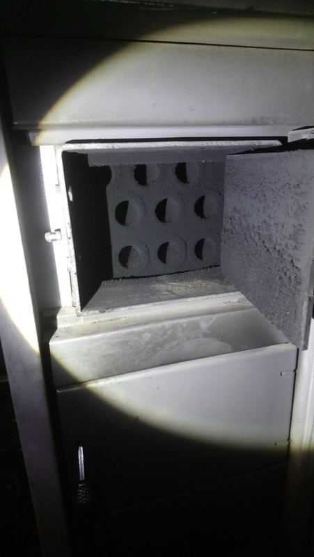

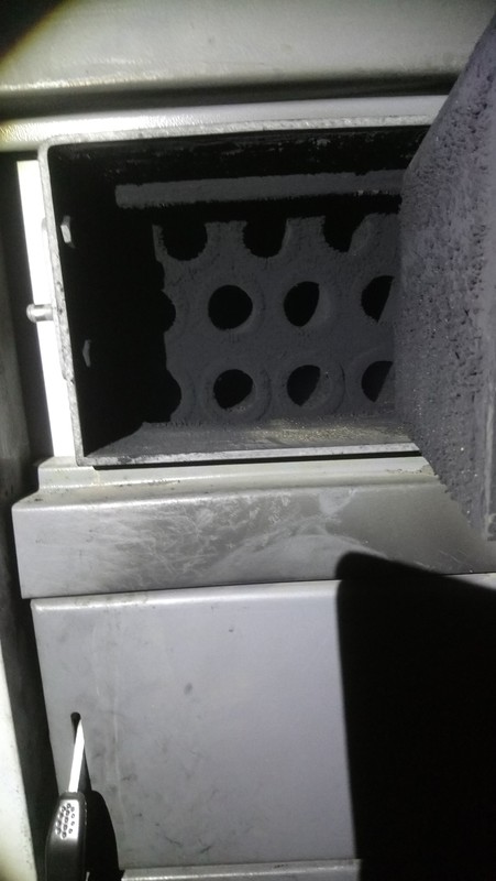

Piec pracuje bez Pid Podawanie 3 sek, przerwa 20 sek, nadmuch 20%. Płomień wydaje się taki jak powinien być a dolna komora jest praktycznie biała. -
Witam. Około rok temu nabyłem mieszkanie wraz z piecem na pellet Sas bio compact 10 kw. Mam problem z sadzą w kotle, szczególnie w górnej komorze widocznej na zdjęciu. Potrzebowałbym waszej opini czy coś mógłbym zmienić w instalacji aby zlikwidować ten problem. Czy z wygaszanie, czy w podtrzymaniu komora po paru dniach wygląda tak samo, dolna, jest w miarę ok. Załączę zdjęcia instalacji. Byłbym wdzięczny za pomoc.
