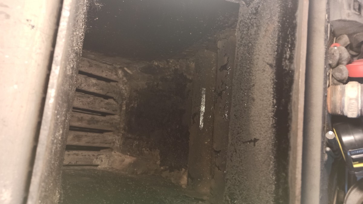

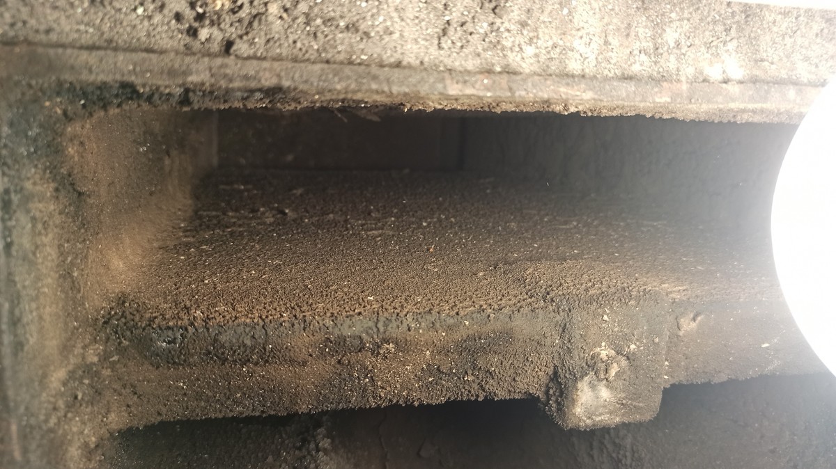

  1. Po dołożenie cegieł szamotowych problem zniknął. Co prawda dużo dłużej nagrzewa się kocioł (45-60min). Ale to prawdopodobnie dlatego ze cegły są 32mm grube. Na dniach będę je ciał na pół. Nie ważne czy węgiel czy Dębina ( Dębina głównie pale) teraz kocioł ciągle po wypaleniu jest biały i zostaje na wymienniku biała sypka sadza więc myślę że spalanie przebiega prawidłowo. Dziękuję wszystkim za pomoc.
  2. Dziękuję za podpowiedzi. Na chwilę obecną wyłożyłem piec szamotem ale grubym na 6.2cm. Pali się dużo lepiej ale komora zasypowa znacznie się zmniejszyła. Z rura próbowałem ale to była prowizorka. Pomysł z blachą mógłby się sprawdzić ja u siebie wcześniej montowałem coś takiego. https://m.fotosik.pl/zdjecie/2df9012a918dd291 A tu link do filmiku jak to ma pracować
  3. Tak wyglada na obecna chwilę piec i wymiennik. Co do buforu odpada gdyż chce wypali opal + węgiel który mam a następnie wymienić na pelet. Nawet jeżeli wyczyszczę go do żywej blachy po jednym paleniu wygląda tam samo. W takiej sytuacji będę próbował z szamotem bo nie widżet innego wyjścia.

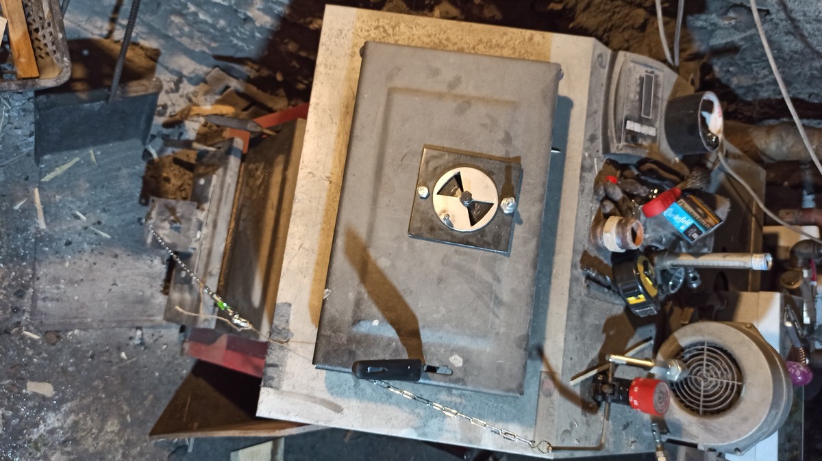

  4. Kocioł wygląda tak. Zdjęcie komory zasypowej dodam o 13. Tu jest problem bo nie ma tabliczki znamionowej
  5. Tu jest taki problem ze przy rozpalaniu i do czasu aż nie osiągnie danej temperatury 65C pali się wzorowo. Gdy temperatura zostanie osiągnieta kocioł zaczyna się dusic. Jeżeli powietrze pierwotne dam na 5-6mm temperatura zaczyna rosnąć.
