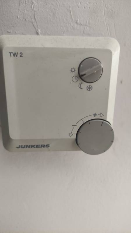

  1. Cześć Posiadam regulator Junkers TW2 zintegrowanym z pogodówką TA 211E i zegarem DT2. Podstawową wadą systemu jest to że nie pokazuje aktualnej temperatury, a zegar ma zakres sterownaia tylko "od - do". Pomyślałem że zastąpię to jakimś rozwiązaniem smart np. czymś opartym na Tuya. teraz pytanie czy komuś udało się coś takiego wyrzeźbić i mógłby podzielić się doświadczeniem?

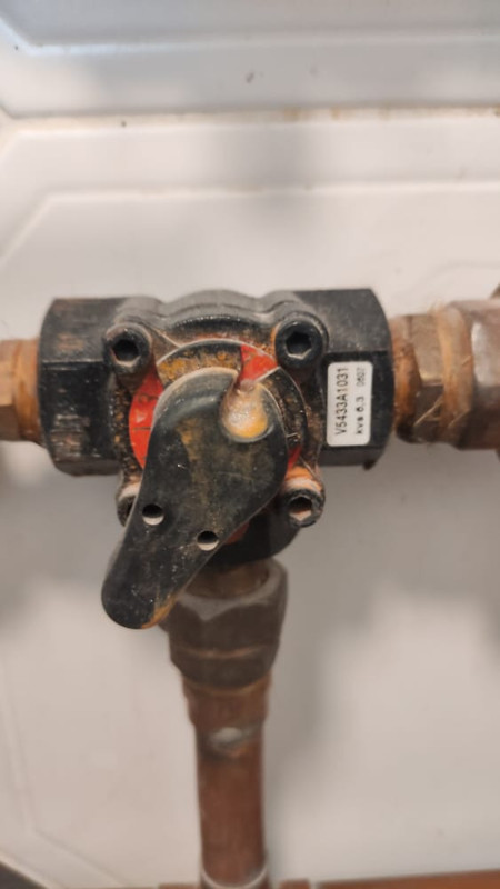

  2. Update z pola walki 😀 1) Poprawiłem ustawienia zegara DT2. Po poprzednim właścicielu chaty był tam jakiś meksyk, aktualnie oba programy (CO -> CH1 i CWU CH2) na AUTO (regulacją temperatury steruje regulator TW2). Aktualnie ogrzewanie uruchamia mi się o 6:00 i wyłącza o 23:00. 2) Wygląda na to że regulacja zegara pomogła gdy ustawiłem pokrętło na TW2 na maksa temp na kotle wzrosła do 55 stopni i grzejniki od razu zrobiły się ciepłe. Martwi mnie jednak podłogówka na termometrze za pompką temperatura skoczyła ponad 40 stopni, przerwałem eksperyment z obawy przed uszkodzeniem. Co do zaworu trójdrożnego to mam taki przed pompką (zdjęcie poniżej), ale (jak wszystko) w tej instalacji pewnie ma ponad 15 lat. Czy jest jakiś domowy sposób żeby sprawdzić czy działa poprawnie?

  5. Cześć Zakupiłem chatę w której posiadam kocioł Junkers ZSE 24-4MFK, Kocioł w raz z kominkiem z PW ogrzewa 109m2 (48 m2 to pokoje ogrzewane grzejnikami, reszta to salon kuchnia i łazienki ogrzewane podłogówką). Mam wrażenie że mój kocioł nie pracuje optymalnie, co prawda noszę się z jego wymianą ale na razie nie mam na to budżetu. Oto moje pytania 1) Kocioł gdy nie pracuje kominek uruchamia się co ok 10 minut, przy starcie jest dość głośne "buchnięcie". Serwisant co prawda stwierdził że jest ok ale mam wrażenie że mnie zbył. Poprzednio miałem Cerapura Midi i uruchamiał się zdecydowanie ciszej. Czy może być to wina tego że kocioł jest po prostu stary? 2) Gdy nie pracuje kominek, podłogówka jest ciepła, natomiast grzejniki w pokojach tylko lekko ciepłe. Posiadam regulator temperatury TW2 w salonie gdzie jest podłogówka. Jest on podłączony do stacji pogodowej. Aktualnie nastaw tego regulatora wygląda jak na zdjęciu. Zamieściłem tez nastawy osprzętu pieca. Zegar DT2 (chyba to ten model) mam ustawiony tak że grzeje od PON-PT od 06:00 - 23:00 pozostały czas to temperatura nocna. 3) Czy ten TW2 w sensownym budżecie można zamienić na coś co da większe możliwości konfiguracji i np. pokaże temperaturę? Z góry dziękuję za wszelkie sugestie i podpowiedzi.
