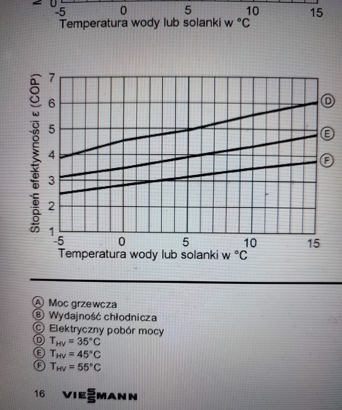

  1. z tym COP 7 to może być trochę naciągane, ale 6 jest wg producenta do osiągnięcia. Wykres jest też dla pompy na R407c, a na filmie ma R410a. Może rzeczywiście ma 7?

  4. Podłogówka 100 procent. Temperatura zasilania podczas pracy pompy to ok. 32-33 stopnie, w ciągu 4 lat jak mieszkamy raz było 35 stopni jak kilka dni utrzymywały się naprawdę konkretne mrozy. Delta T na zasilaniu na początku sezonu 5,8 stopnia, na koniec 5. Moc cieplna pompy spada podczas sezonu bo temperatura wody z ziemi maleje. COP nie wiem jaki, nie będę wymyślać.
  5. Powiem tak - nie wiem i nie chcę wymyślać. Pompa sama oblicza nie COP, ale SPF. Teraz pokazuje mi 4,2 ale pompę kupiłem używaną i już miała zapisane parametry pracy na starej instalacji. Jak ją kupiłem to był SPF 3,6. Także myślę że może być min. 4,5. Dom mam 170metrów, zużycie prądu pompy i wszystkich pompek, sterowników itp na co+cwu dla 5 osób to ok. 2500kWh rocznie. Temp. wody ze studni na początku sezonu 2022 13,5 stopnia C., na końcu sezonu w zeszłym roku było ok. 9 stopni. Teraz jest 12,4 stopnia. To jest wody z gruntu, po wymienniku pośrednim jest strata i temperatura jest ok. 0,8 stopnia niższa niż bezpośrednio z ziemi. Trzeba zobaczyć w dokumentacji sprężarki. U mnie jest copeland. Może być konieczna wymiana oleju i też trudno powiedzieć jak zareaguje sterownik pompy. Ogólnie instalacja z bezpośrednim odparowaniem wydaje mi się trudna. Dużo czynnika, nie wiem jak z powrotem oleju do sprężarki. Czy zawór rozprężny nie powinien być blisko parownika żeby ograniczyć zamarzanie rur?
