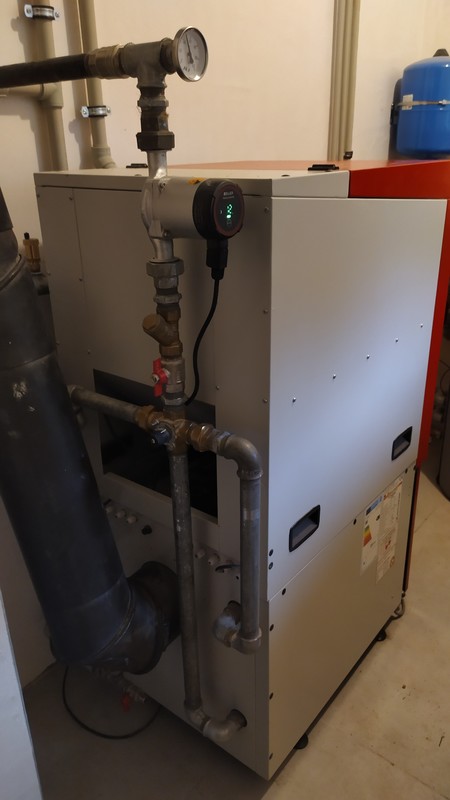

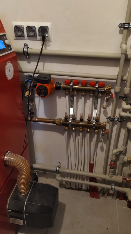

  1. Witam, proszę o poradę czy można na ten moment bez ingerencji w instalację oraz bez montażu pompy kotłowej na powrocie podnieść temperaturę powrotu przy poniższych ustawieniach (w razie co będę ingerować po sezonie 🙂 ). Piec pelletowy Slimko 16kw, podłogówka + grzejniki (z termostatami), powierzchnia do ogrzania 130mkw, góra 8 grzejników, dół podłogówka grzeje około 45mkw (5 grzejników - zakręcone), pompa cwu na razie wyłączona (jesteśmy w trakcie przeprowadzki). Zawór 4d na grzejniki; jedno wyjście zasilanie na grzejniki, drugie na podłogówkę i cwu. Temp. zadana 65, hist kotła 22, tryb standard, moce mam 16kw, 12kw i bodajże 8-9kw minimum, 4d ustawiony na na 6/10, pompa CO start od 45, obieg na auto (przy postoju pieca pracuje na 3-4w). Przy rozpalaniu pieca powrót mam około 40-42stopni. Komorę spalania mam ok pellet się dopala bardzo ładnie wg mnie więc tu na ten moment nic nie ruszam. Czy podnieść temperaturę pieca? A może pompę obiegową CO na wyższy stały bieg? Zastanawiam się również nad założeniem siłownika na zawór.

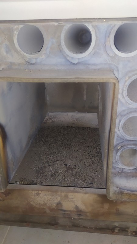

  2. płomień też mi skacze bardzo od 50-100%, przy rozpalaniu jest raczej w okolicach 100, ale od temperatury 52st i wyżej skacze i jest raczej poszarpany. Dziś zmniejszę dawkę paliwa poprzez zwiększenie kaloryczności i od tego zacznę. Komorę mam jasno popielatą, dym z komina ledwo widoczny, więc z ustawieniami nadmuchów chyba jest w porządku. Zdjęcie być może lekko rozjaśnione gdyż lampa telefonu była też włączona. Przeczyszczę też czujnik płomienia.

  5. Witam, proszę o pomoc w związku z piecem pelletowym. Jesteśmy w trakcie wykańczania domu. Piec Kotłospaw slimko 16kw, powierzchnia do ogrzania 120mkw, dom ocieplony. Dół grzejniki plus ogrzewanie podłogowe. Góra grzejniki. Instalacje mieliśmy robioną w dwóch etapach tzn. Rok temu przed zimą mieliśmy uruchomiony piec na samo ogrzewanie podłogowe (grzejniki nie były podłączone). Spalanie, działanie wszystko było w porządku. Ustawienia mam zalecane ze strony Kotłospaw, tryb FL, piec ma temp. zadaną 65st spokojnie ją osiągał. Dochodziło nawet do 70 i wyżej. Problem pojawił się teraz gdyż grzejniki mamy zawieszone, piec odpalony i maks temperatura która osiąga to 50-52 stopnie, czyli chodzi cały czas. Mam 11 grzejników plus po jednym żeberkowym w łazienkach z głowicami termostatycznymi. Pompa cyrkulacyjna ogrzewania podłogowego jest ciepła ale rozdzielacz już ledwo wyczuwalny. Zawór 4d mam ustawiony na 5/10. Pompa obiegowa na Auto. Zbiornik na wodę Galmet na ten moment rozłączony. Piec czyszczę co zasyp czyli ok.100kg, ślimak podajnika również. Nadmuch palnika mniej więcej 30-35% płomień od 70-100%. Wszystkie grzejniki również jest różnica między góra ciepła gorąca / a dołem . W jakim czasie powinien piec dobić do temperatury zadanej? Proszę o wyrozumiałość jeśli chodzi o sprawy hydraulice jestem laikiem. Ustawienia mam takie dla slimko 16kw, jedynie wydajność podajnika ustawiona na 25kg/h: https://kotlospaw.pl/nastawy-dla-kotlow/
