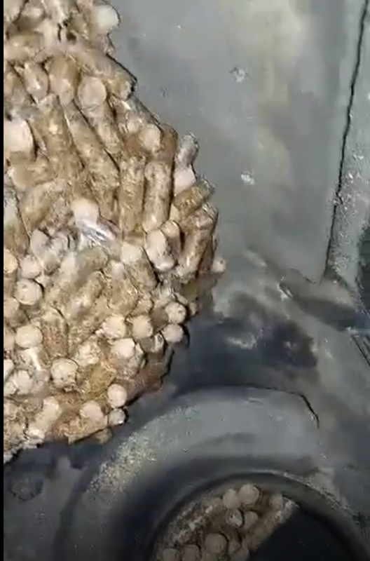

Sas Bio Solid Nieudane rozpalanie SAS Bio Solid 19kW
zefirekk odpowiedział(a) na zefirekk temat w Kotły pelletowe
Czas podsypu mam fabrycznie ustawiony na 45s. Skrócić go np. do 40s? -

zefirekk opublikował(a) temat w Kotły pelletowe
Witam serdecznie Jakiś miesiąc temu podczas rozpalania kotła wystąpił błąd "nieudane rozpalanie". Kiedy otworzyłem drzwiczki zobaczyłem płomień, wydaje mi się to trochę dziwne. Po dopaleniu pelletu na palniku, zgarnąłem go do popielnika i ponownie wybrałem tryb rozpalania. Tym razem kocioł bez problemu się rozpalał. Dzisiaj znowu wystąpił ten sam problem. Nieudane rozpalanie, a ogień był. Wyczyściłem dokładnie czujnik ognia. Kocioł jest dokładnie czyszczony co tydzień - dwa. Czy problem może tkwić w zbyt dużej ilości "podsypu"? W ustawieniach rozpalania od nowości nic nie grzebałem, ale wydaje mi się że podaje troche za dużo pelletu i czujnik ma problem wykryć jasność płomienia. Jest jakieś rozwiązanie na ten problem? Dodam, że w ciągu obecengo sezonu sytuacja powtórzyła się dopiero drugi raz. Dołączam zdjęcie, na którym mniej więcej widać ilość podsypywanego pelletu podczas rozpalania (przepraszam za bardzo słabą jakość, przy następnym rozpaleniu spróbuję dokładniej). -

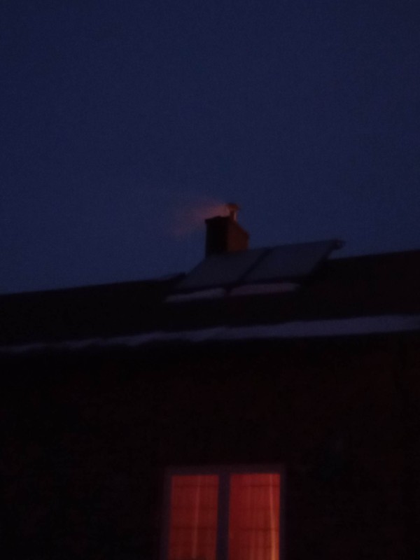

Sas Bio Solid Prawidłowa temperatura spalin w kotle na pellet
Dzień dobry, Od ponad roku użytkuje kocioł pelletowy Sas Bio Solid 19kW i mam pewne pytanie odnośnie temperatury spalin. U mnie waha się ona między ok. 80-90 do nawet 130 stopni C. Wiem, że kotły 5klasy mają dużą sprawność, więc temperatury spalin są mniejsze, ale czy u mnie jest w porządku. Zauważyłem również, że gdy w piecu się pali, z komina wydostaje się dużo pary. Czy tak powinno się dziać? Dodam, że posiadam kwasoodporny wkład kominowy z daszkiem i skraplaczem. Ze skraplacza również nic nie kapie. Na zdjęciu komin, kiedy temperatura spalin wynosiła ok. 100 stopni C. -
