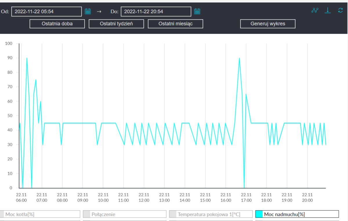

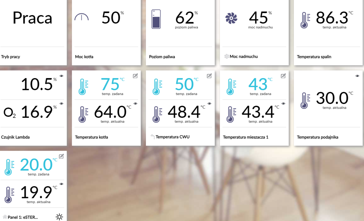

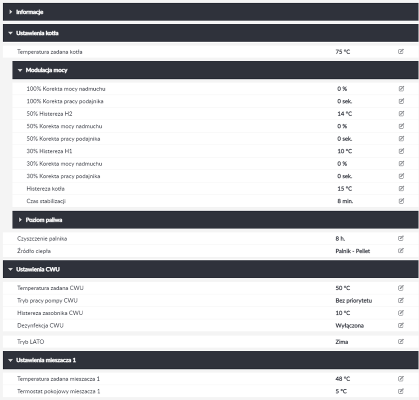

  1. Witam posiadaczy Lazara, Proszę o jakąś sugestie co mogę zmienić w ustawieniach kotła aby pracował on jak najdłużej w trybie 30% mocy? Przy obecnych ustawieniach ciągle skacze pomiedzy 30% a 50%. Zmiana H1 z 7st na 10 nie przyniosła zmiany. Z góry dziękuję za wszelkie sugestie.
