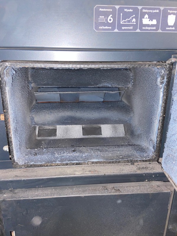

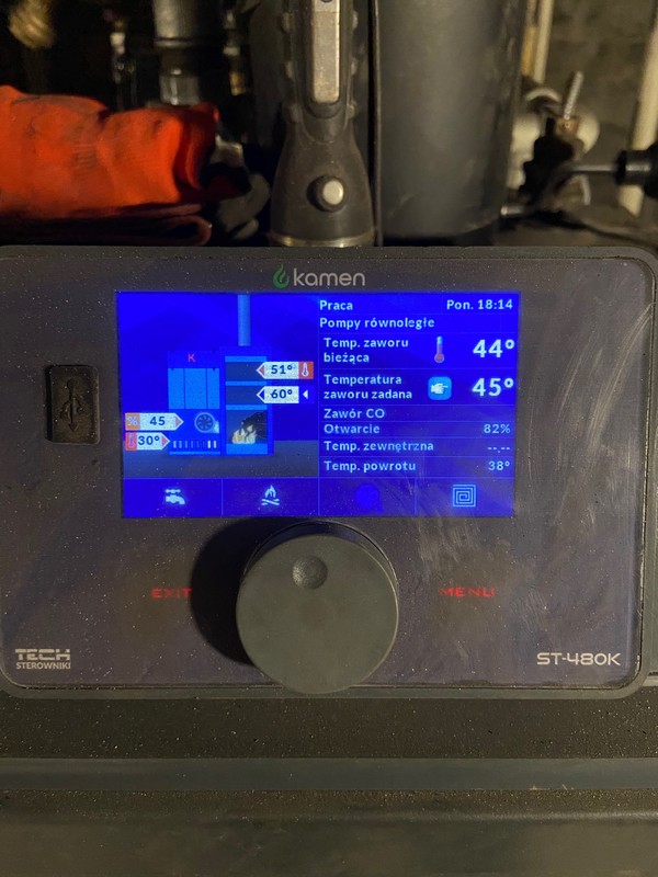

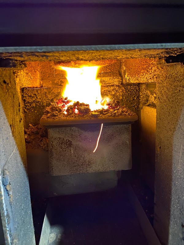

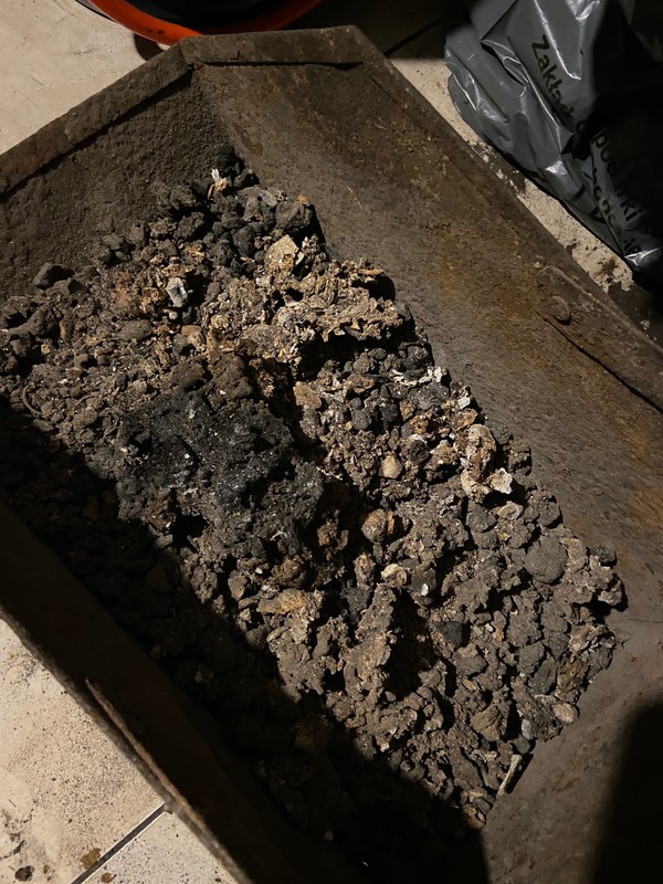

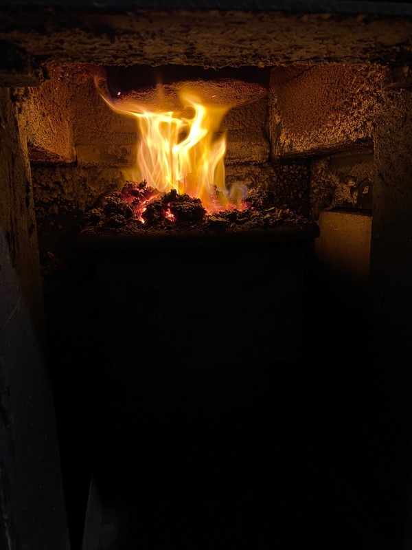

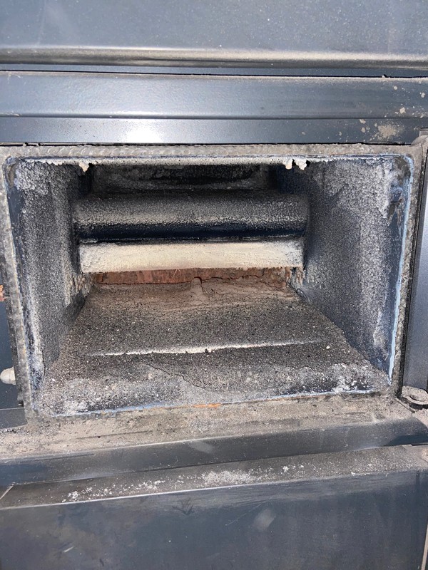

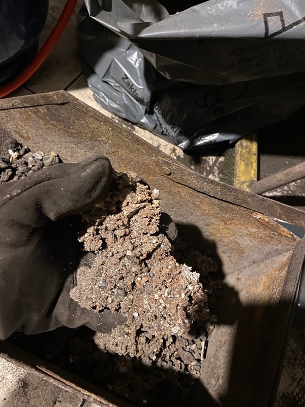

  1. Piec Kamen Multi K5 15kw Dom 180m2 grzejniki, podłogówka, bojler 1. Chciałbym się poradzić jak prawidłowo ustawić parametry pieca, gdyż kocioł zbyt długo nagrzewa się do zadanej temperatury 2. Tworzą się dość duże spieki sklejonego trochę niedopalonego węgla oraz powstaje sporo biało-czarnego nalotu w komorze spalania. 3. W kanałach cieplnych dzień po czyszczeniu zebrało się dużo czarnego popiołu Próbowałem sam metodą prób i błędów dojść do sensownej wydajności pieca, lecz małe doświadczenie w tym temacie robi swoje Aktualne parametry: Czas podawania - 15s Czas przerwy - 105s Siła nadmuchu - 40% Praca podtrzymania - 15s Przerwa podtrzymania - 15min Wentylator w podtrzymaniu - 15s Czas przerwy - 6min Bieg wentylatora - 35%
