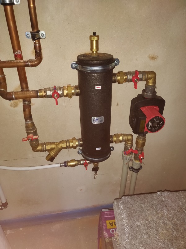

  10. Mam pytanie odnośnie montażu sprzęgła hydralucznego. Sprzęgło ELTERM, zgodnie z tego co wyczytałem króćce o większym rozstawie powinny być montowane po stronie kotłowej. U mnie natomiast jest zrobione tak jak na załączonym zdjęciu. Czyli obieg kotłowy zamontowany na króćcach o mniejszym rozstawie, natomiast obieg grzewczy po drugiej stronie. Czy ma to jakieś większe znaczenie? 2. pytanko. Jak najlepiej ustawić pompę obiegową kotła, gdy zaraz za sprzęgłem jest pompa obiegowa do obiegu grzewczego? Pompa w kotle to WILO, charakterystyka jaką można ustawić to: Zmienna różnica ciśnień, stała różnica ciśnień oraz praca ze stałą prędkością obrotową. I oczywiście trzy biegi. Jaki bieg i jaką charakterystykę najlepiej ustawić jeżeli obieg jest tylko do sprzęgła?

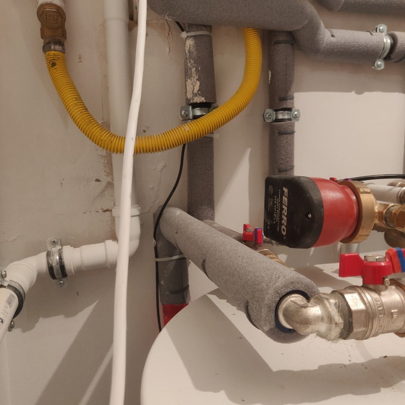

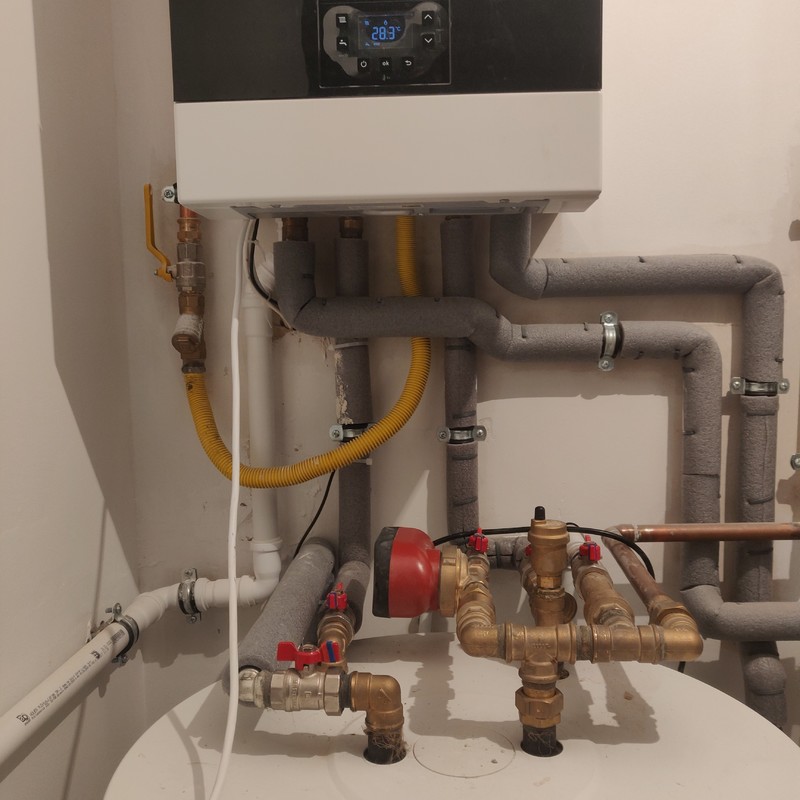

  14. Mam pytanko odnośnie montażu pompy cwu. Pompa zamontowana jak na zdjęciu. Kierunek przepływu jest ok ale nie jestem pewny czy tak powinna być zainstalowana, tym bardziej że w najbardziej oddalonym punkcie muszę spuścić sporo wody żeby ciepła zaczęła lecieć. Model to Ferro co 15-1.5
