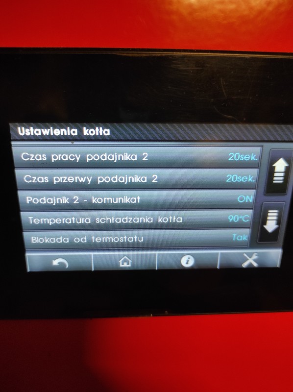

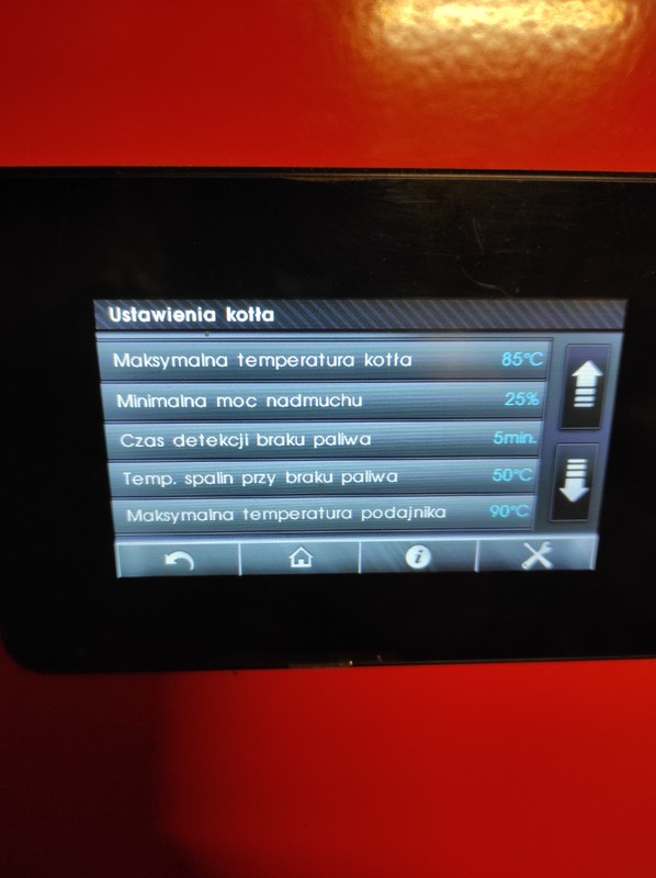

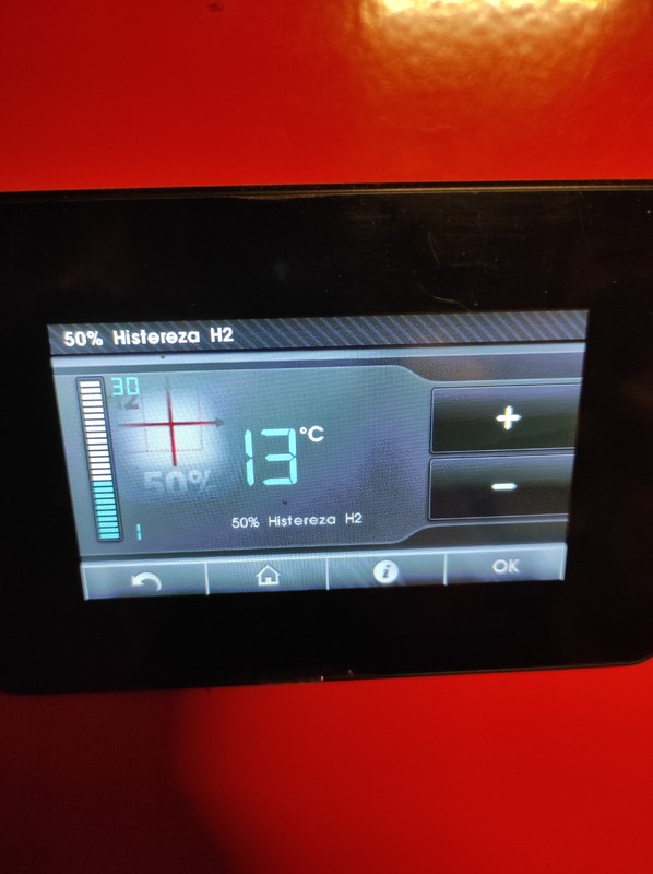

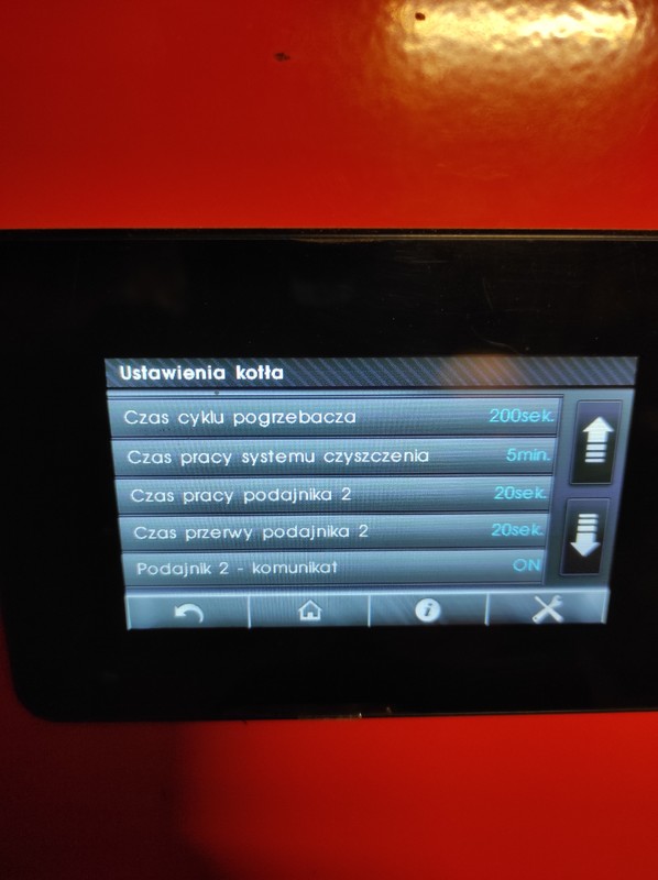

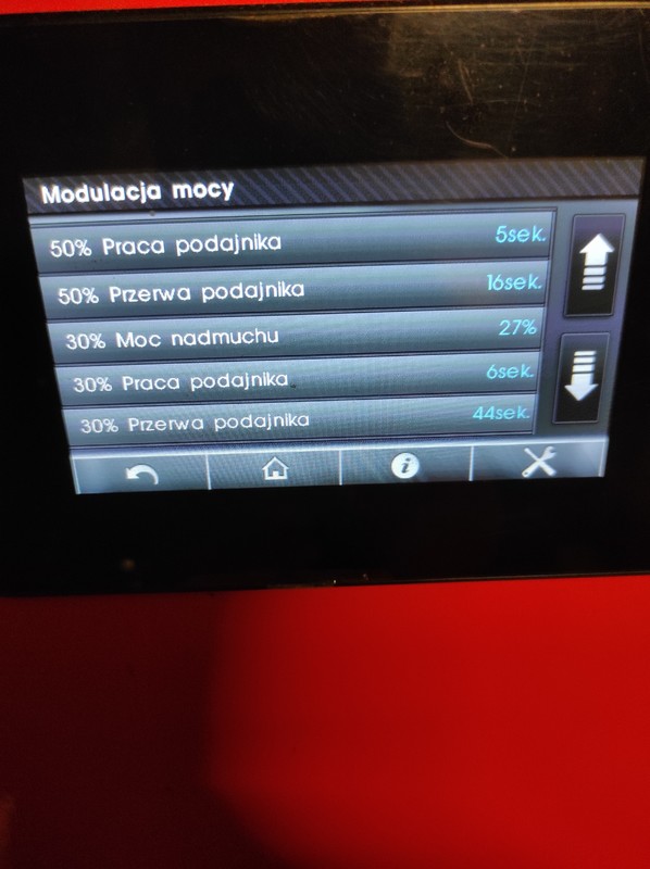

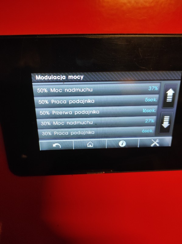

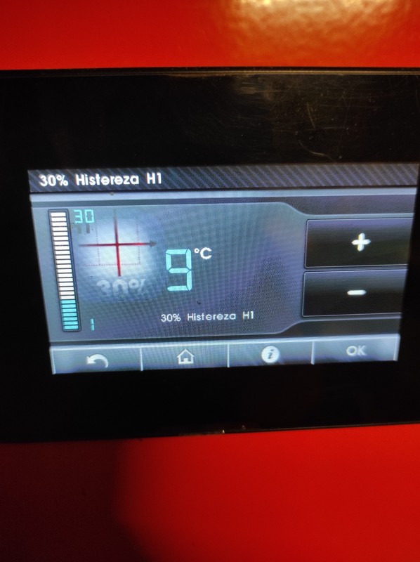

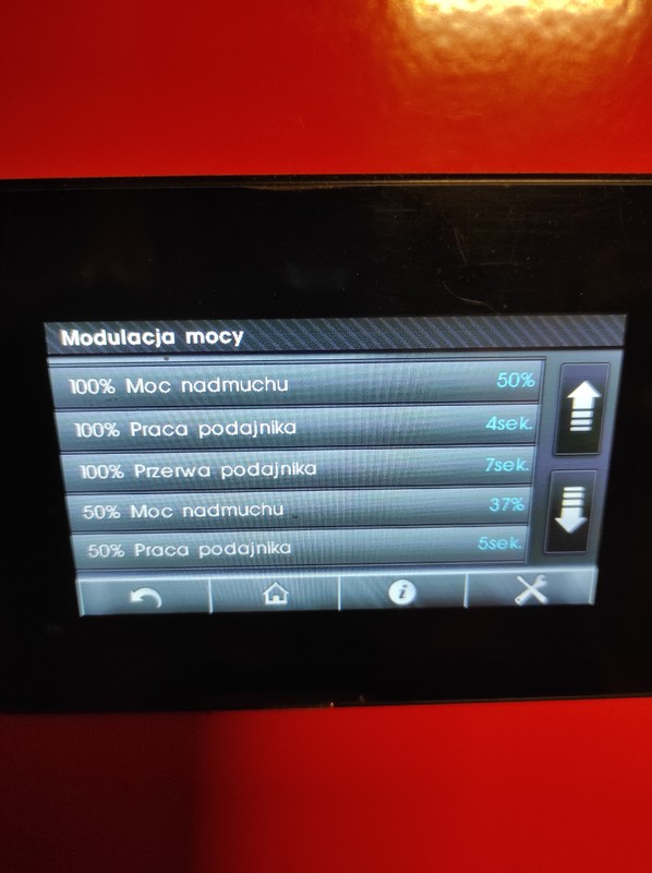

  1. Mam jeszcze jedno pytanie jaka powinna być temperatura na mieszaczu? Jak ma się temperatura zadana mieszacza do pracy kotła?
  2. Witam. Czy mogę liczyć na waszą pomoc. Mam piec Lazar 22 kw bez sondy na sterowniku pokojowym. Dom stary poniemiecki nieocieplony grzany tylko dół ok 110 M2 na grzejnikach. Mam ostatnio problem z piecem w sumie od kiedy zmieniłem pellet ( przypuszczam że jest mniej kaloryczny od poprzedniego którego używałem). Pomógł by ktoś z nastawami pieca bo przy obecnych parametrach na 50% mocy ciężko mu dobić do zadanej temp czyli 75 stopni. Jakie powinny być parametry mieszacza skoro u mnie są tylko grzejniki?
