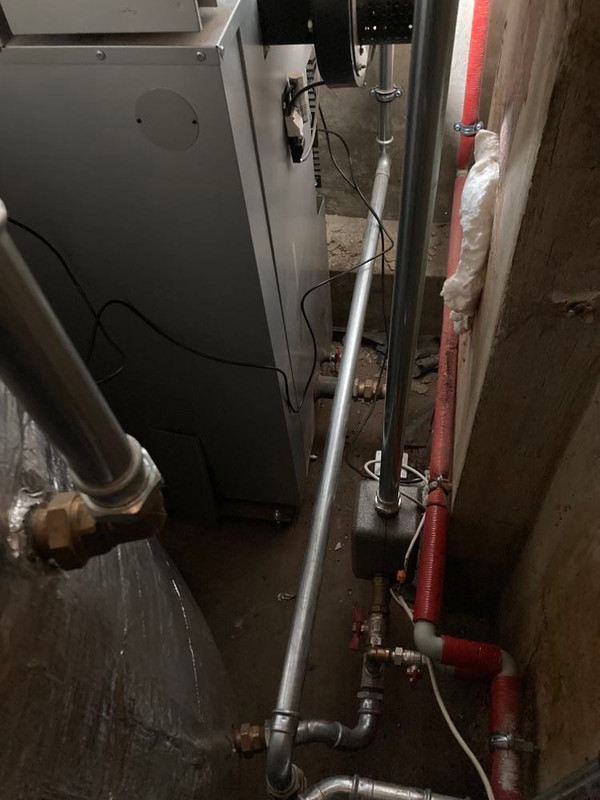

	Dzięki za pokazanie na zdjęciu, po wczytaniu się kilka razy w tekst to samo miejsce miałem na uwadze. Napisałem do swojego hydraulika czy to może być przyczyną to mi tylko odpisał; MOŻE🤣 Teraz palę w piecu i widzę że jak dołu nie grzeję (jest 28 stopni, a od samej góry 70/63/65) to normalnie podaje na dom 36 stopni przy pogodówce pokazującej 5,5 stopnie. Postaram się górę do ponad 80 stopni napompować i zobaczę jak to będzie wyglądało, aczkolwiek już widzę że błąd instalacji został wyłapany. Dziękuję bardzo za pomoc
	Schematu nie posiadam a hydraulikiem nie jestem żeby takowy naszkicować. Poniżej kilka zdjęć, ciekawe czy uda Wam się coś na nich zobaczyć Zaworem już się bawiłem na różne sposoby zanim tutaj napisałem, to raczej nie to, tym bardziej że na manualnym zaworze ten sam problem występował I właśnie nie wiem czy to nie jest to że zaciąga ciepłą wodę z dołu bufora. Zauważyłem że jak góra jest zagrzana nawet do 80 stopni a środek oscyluje ok. 50-60 to jeszcze na dom nie idzie więcej jak 45, fakt że jak na samym dole rośnie temperatura to zauważalne jest szybkie przyrastanie temp. podawanej na dom.

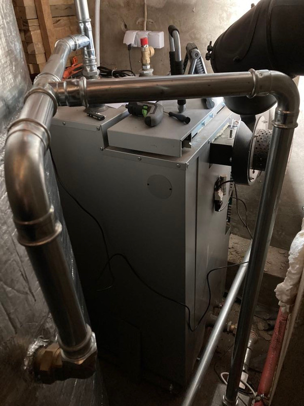

	Ja jestem laikiem, to hydraulik bierze za to pieniądze - ja i tak całe sterowanie pieca ogarnąłem i sterowanie podłogówki w domu, niestety hydraulik z gościem od elektryki nie mogli się dogadać. Zasilanie jest podłączone poniżej połowy bufora, tam gdzie jest kruciec od wężownicy. Powrót jest podłączony tak jak na tym zdjęciu. Między wężownicą a powrotem kotła jest laddomat a rurka do góry to zasilanie. Lewa strona na połowie wysokości zdjęcia to zasilanie z pieca wężownicy bufora.

	Problem z ładowaniem bufora. Od tygodnia mam uruchomiony kocioł Eco Wood 37 + bufor 2000l. Na powrocie założony jest laddomat Modvlvs 745 DN25 (https://www.google.com/url?sa=t&rct=j&q=&esrc=s&source=web&cd=&ved=2ahUKEwjij6b4kI-CAxUXDRAIHcKYC10QFnoECBgQAQ&url=https%3A%2F%2Faqua.store%2Fmedia%2Fdev%2F446_50EN_-_MCCS_745_-_ENG.pdf&usg=AOvVaw39PZIZsbDCRkPb65ekybUT&opi=89978449). Kocioł fajnie osiąga temperaturę zadaną 80 stopni i później się męczy prze 2-3 godziny żeby naładować bufor do 55-60 stopni. Bufor 2000l z wężownicą do której podpięty jest kocioł na układzie otwartym, dalej układ zamknięty. Nowy laddomat już czeka na montaż, jednak coś mi mówi że to nie pomoże. Sterownik Tech ST-81-0 PID. Pytanie do Was, co mogę sprawdzić aby upewnić się że wymiana laddomatu rozwiąże problem ładowania bufora. Drugie pytanie, w instrukcji Eco Wooda 37 jest informacja o laddomacie 22, teraz hydraulik zamówił laddomat 21-60 - czy to ma jakieś znaczenie? Do tego kocioł ma wyjścia 1 1/2 cala albo nawet 2 calowe a mój obecny laddomat tylko 1 cal, instalacja zrobiona na rurkach 1 calowych - przynajmniej ten odcinek na którym jest zamontowany laddomat.
