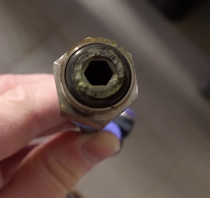

Już dokładnie nie pamiętam, musiałbym poszukać ale dopiero 13 lub 14 marca dotarła paczka z częściami - do wymiany była pęknięta złączka, przysłali całą magistralę... U mnie NTC zamontowałem w pomieszczeniu, więc temperatura w okolicy 22-23 stopnie, niestety dostępne czujniki bez obudowy kiepsko się nadają - wystarczy delikatny ruch powietrza i czujnik skacze z odczytem temperatury. Druga strona medalu jest taka, że trzy różne czujniki NTC w tym samym czasie położone obok siebie, pokazują różne wartości - zakup dobrego czujnika to jak gra na loterii. Nasze kotły mało nie kosztują, a dostępność akcesoriów praktycznie zerowa, miał być dostępny czujnik WiFi - sezon mija, jego nadal brak.

Zgłoszenie do serwisu zostało wysłane w sobotę (04.03.2023r.), po kilku godzinach otrzymałem odpowiedź, że części zostaną wysłane do mnie w poniedziałek. Dziś mamy piątek (10.03.2023r. godz. 13:50) i paczki z częściami ani widu ani słychu, wczorajsze zapytanie o paczkę również bez odpowiedzi.

W mojej okolicy są dni, że wskazanie z www pokrywa się z stacją pogodową w domu, jednak bardzo często rozbieżność jest kilku stopni. Czujnik Wifi też by się przydał, podpytywałem na jesieni 2022 kiedy będzie dostępny to usłyszałem niebawem - mamy praktycznie wiosnę 2023 i ani widu ani słychu tego czujnika. Niestety dostępne czujniki NTC nie są zbyt dobrej jakości, a ciężko spotkać czujnik w obudowie który by współpracował z kotłem i dawał prawidłowe pomiary. @Mogadish problem złączek pneumatycznych istnieje, prawdopodobnie jakaś wadliwa seria poszła na montaż - dzisiaj odkryłem u mnie takie uszkodzenie:
