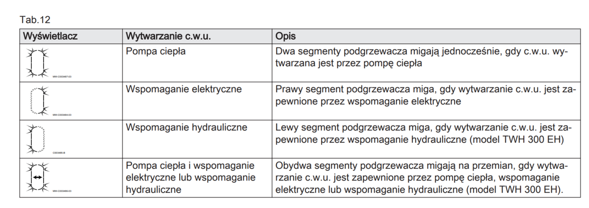

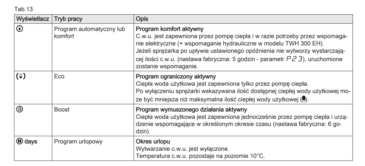

  1. Cześć. Szukam informacji o przełączeniu pompy na tryb grzania samą hydrauliką. Temperatury na zewnątrz spadły na tyle, że grzanie PC stało się nieopłacalne, a w/w pompa ma dodatkową wężownicę którą można grzać wodę piecem CO. Na wyświetlaczu pompy pokazuje ona czym w danej chwili grzeje, a instrukcja przewiduje że może grzać samym wspomaganiem hydraulicznym. Generalnie pompa ma anodę tytanową więc do jej poprawnej pracy musi mieć zasilanie. Muszę wyłączyć wytwarzanie CWU przez PC, by pracowała tylko na hydraulice. Niestety z wyborów trybu pracy pompy mam tylko takie możliwości: Jedyne co mogę zrobić to włączyć program urlopowy na max 99 dni, wtedy pompa utrzymuje wodę ponad 10*C (w praktyce nigdy nie spadło poniżej więc nie wiem co się wtedy stanie), woda jest grzana hydrauliką tak czy tak bo samo urządzenie nie ma na to wpływu i jest tylko zbiornikiem z wymiennikiem, ale problem polega na tym, że nie wyświetla na wyświetlaczu że woda grzana jest samym wspomaganiem, oraz wydaje mi się, że niepoprawnie określa ilość wody nagrzanej. Co w takim wypadku mam robić? Poniżej wklejam link do instrukcji pompy, z którego też są screeny wyżej: https://dedietrich.pl/wp-content/uploads/2016/09/KALIKO-TWH-200E-300E-300EH-IT.pdf
