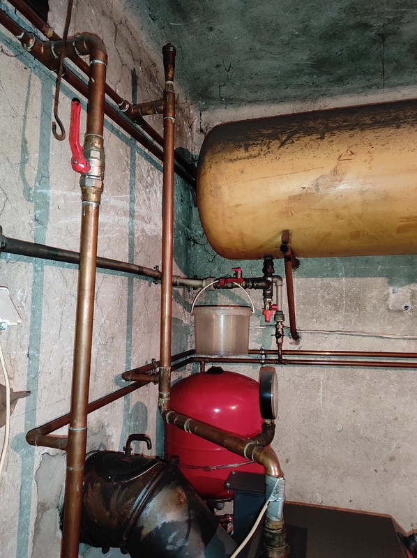

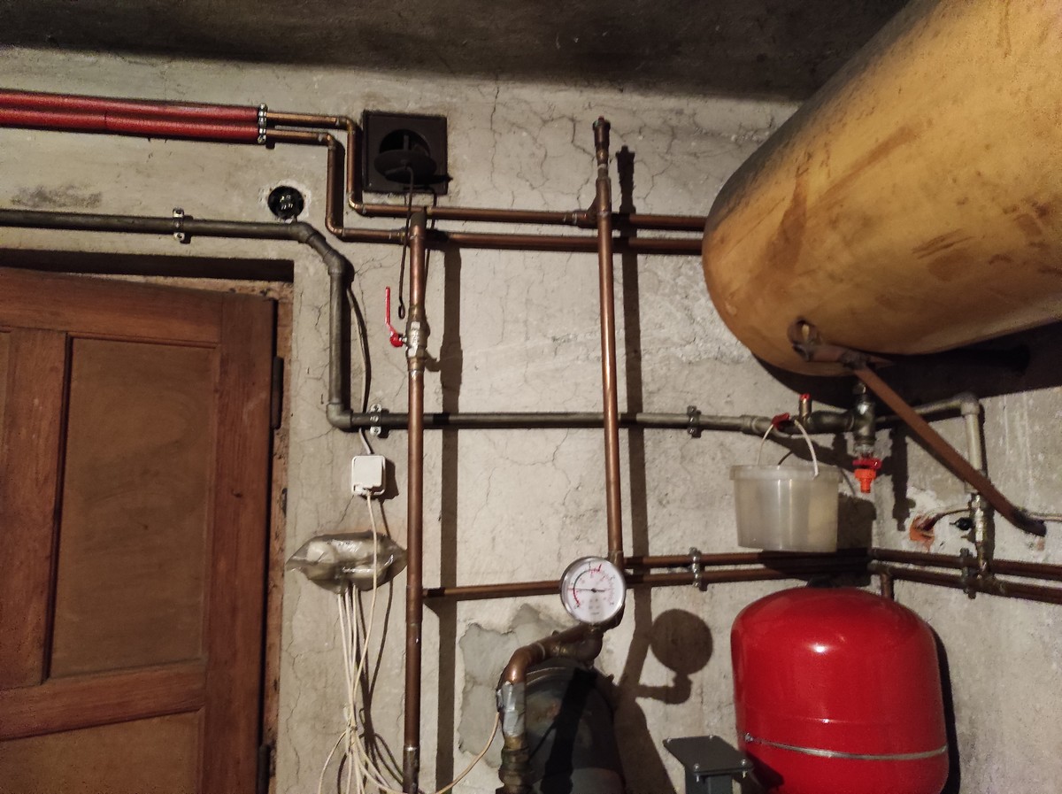

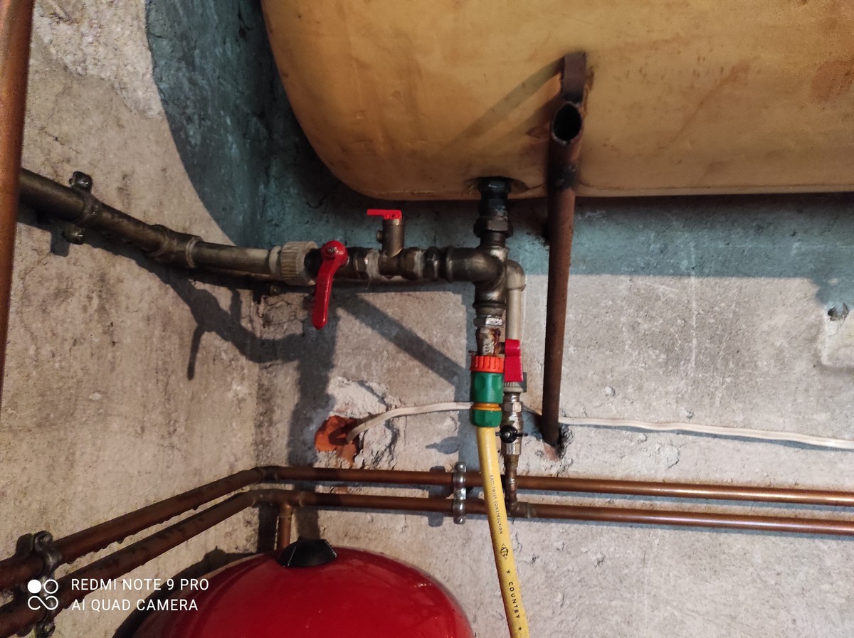

Jak rozwiązać problem za gorącej wody cwu? Utrzymuje na kotle 65-70° i automatycznie tyle mam w cwu. Kociołek Defro Optima komfort 12kw. Reszta na zdjęciach. Wiem że mogę zamontować baterie termostatyczne ale to koszta duże. Jest coś aby zamontowac w kotłowni na wyjściu z bojlera ?

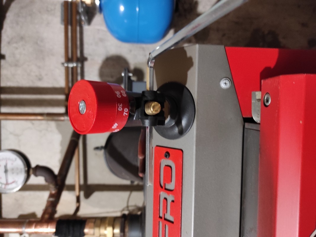

Nowy zepsuty? Zrobiłem eksperyment, wykręciłem dziada i na stół z nim / haha , nie spuszczałem wody z instalacji i miało mało chlapnąć , jak go wykręciłem to prawie fontanna ale dałem radę:). Wlewalem wodę od 20° do 80° i ani drgnie , nie podnosi. Nie wiem czy kupić ponownie taki sam czy Regulusa lub afriso? -

No nie reaguje, klapka leciutka więc nie powinien mieć problemu . Trochę przerobiłem mocowanie do klapki i dalej nie podnosi/opuszcza. Sprawdziłem czy nie zapowietrzony i jest ok. Chyba kupię drugiego tym razem Regulusa. -

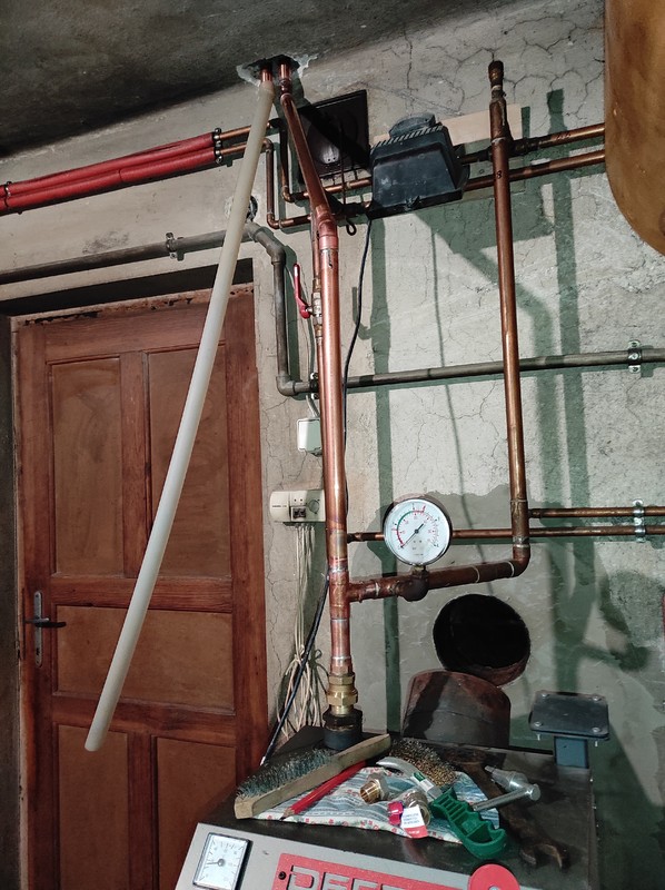

Zamontowałem miarkownik ciągu honeywell , nie reaguje na temperaturę. Ustawiałem tak jak piszą w instrukcji i na stronach w internetowych. No nie podnosi klapki. Czy możliwe jest że jest zapowietrzony i dla tego nie podnosi?? Ile powinien podnieść klapkę po ostudzeniu kotła do 30°c ? A może coś niepoprawnie zamontowałem choć co tu źle można zrobić. -

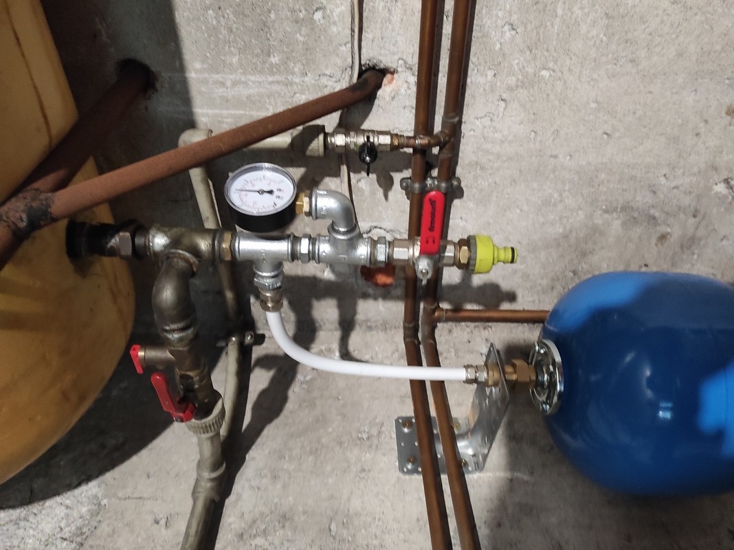

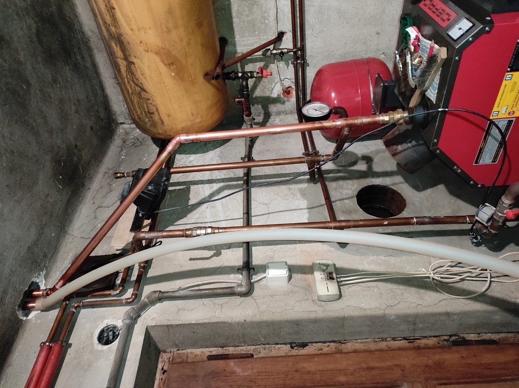

No trochę się pozmieniało, - naczynie wzbiorcze otwarte zrobione , z odprowadzeniem do kanalizacji -jak się przeleje , - zdemontowałem naczynie przeponowe od C.O. - naczynie przeponowe do C.W.U. zrobione , - zawory przy wymienniku wymienione , - Doprowadzenie powietrza "Zetka" zrobiona , - Miarkownik ciągu założony, wstępnie ustawiony ale muszę jeszcze nad nim popracować. - Wymieniona grzałka i nowa anoda , jak go podgrzalem do 80° to zaczęło ciec spod flanszy - to były naprawdę jej ostatnie dni także i taknie to czekało. _------------------ To wracam do tematu : termostaty na wszystkich grzejnikach montować??? -

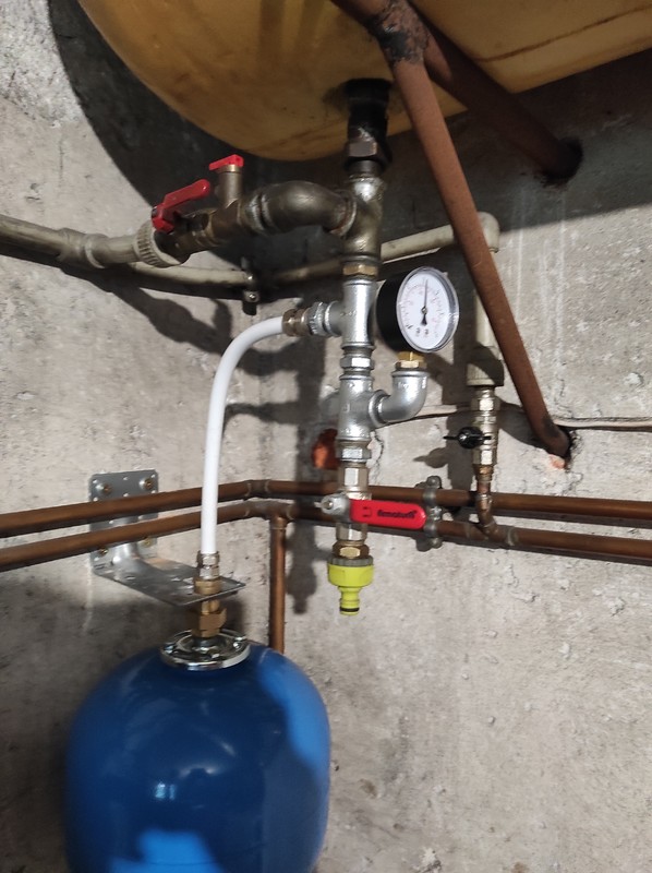

Przed rozpaleniem w kotle ciśnienie w instalacji wodnej za licznikiem było 3bar , jak się rozgrzał kocioł do 80°C to ciśnienie wzrosło do 6bar. Więcej już nie czekałem i upuściłem wody Mama odkręcała kran aby woda cały czas kapała. Czy to normalne??? Czy zamontowanie naczynia wzbiorczego przeponowego rozwiąże problem? Np. coś tego typu i ewentualnie gdzie się z tym wpiąć? https://allegro.pl/oferta/zestaw-naczynie-wzbiorcze-przeponowe-12l-grupa-cwu-12229685906?bi_s=ads&bi_m=listing:mobile:query&bi_c=ZDU4MjFiODgtMzIxOC00NDg2LTgxMWUtMzRiNmIxZWEwYjE2AA&bi_t=ape&referrer=proxy&emission_unit_id=b9f2a8d8-4acb-48e8-8770-802b506368d1
Dołożenie naczynia wzbiorczego , źle zrobiona instalacja.

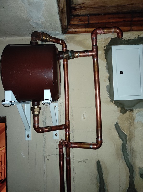

Będzie co z tego? Jutro napełniam instalację , tylko gdybym wiedział jak to się robi:) malutkie ciśnienie i czekam aż woda poleci z naczynia biała rurą? -

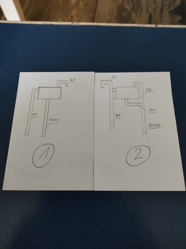

Ok .mam wszystkie elementy układanki. Które rozwiązanie podłączenia naczynia wzbiorczego zastosować? Czym różnią się te dwa sposoby montażu? -

Panowie , "dokształcam" się w temacie instalacji c.o. otwartych i gdzieś wyczytałem że mając pompę na powrocie naczynie należy umieścić znacznie wyżej . U mnie było by to 100 cm nad najwyżej położonym punktem grzewczym. Wyżej już nie mam gdzie bo jest nieogrzewany strych. To co mam zrobić?
