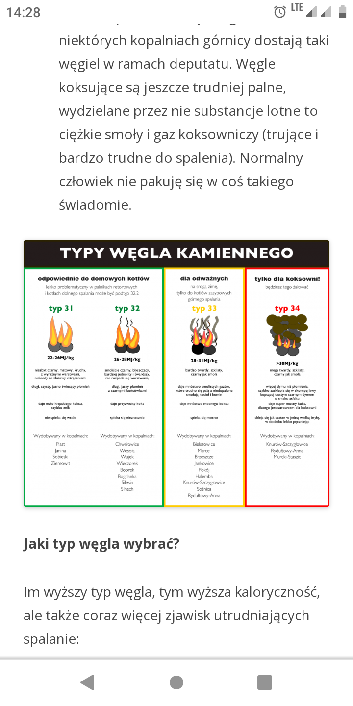

  1. witam, bede polowal na stronie dzis o 16 zakup wegla dla rodzicow. dom jednorodzinny, zwykly piec klasy 3. jaki wegiel bylby 'najlepszy' do proby zakupu? z ktorej kopalni? rodzice uzywali kostki do tej opry ale nikt nie wie skad byl. cos bezproblemowego, dla emerytow co by w zime nie mieli zle. przewoznicy mowia rozne rzeczy. kostka z myslowice-wesola jest dobra, inny ze piast-ziemowit. szanse dodania do koszyka na poziomie 1%? :D podpowiedzcie cos i dzieki z gory :)
