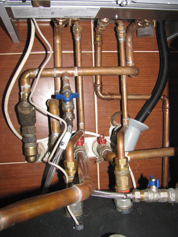

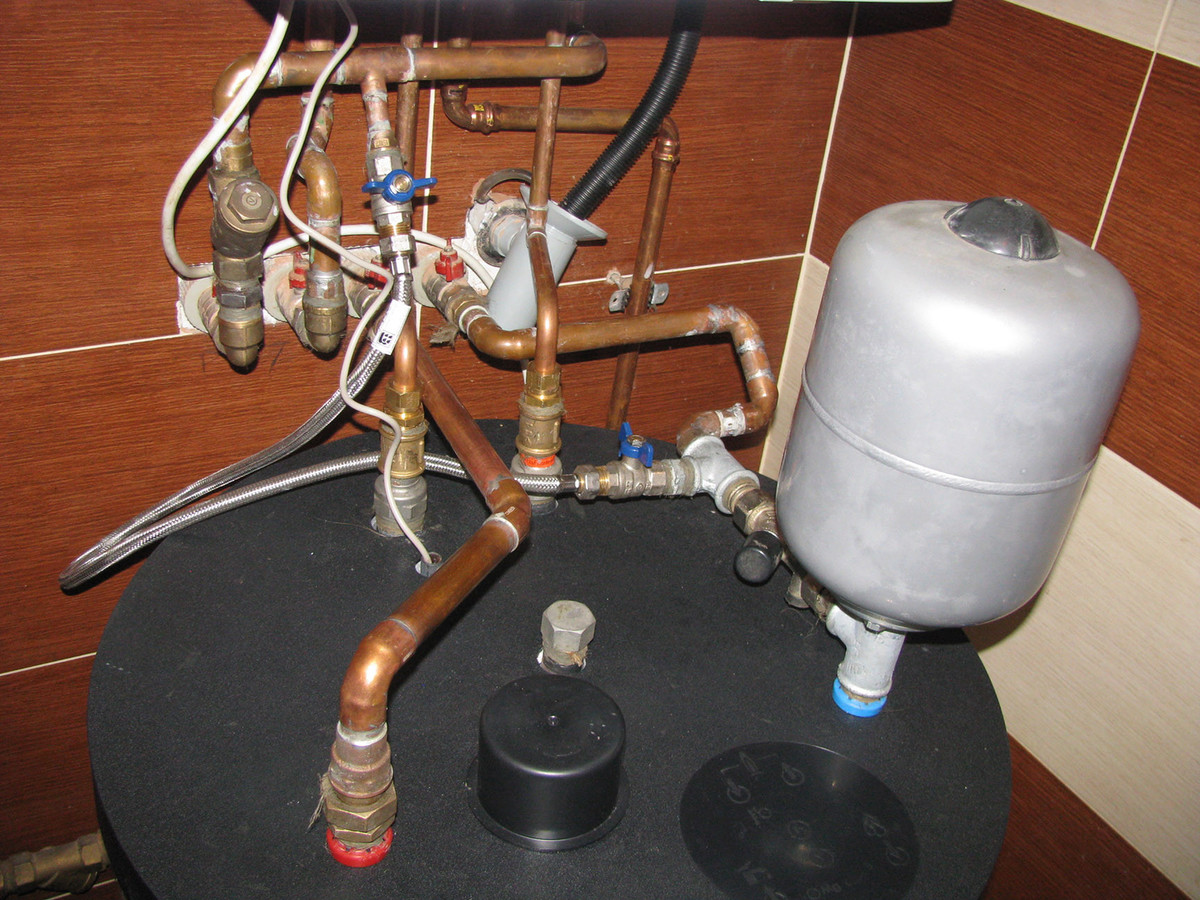

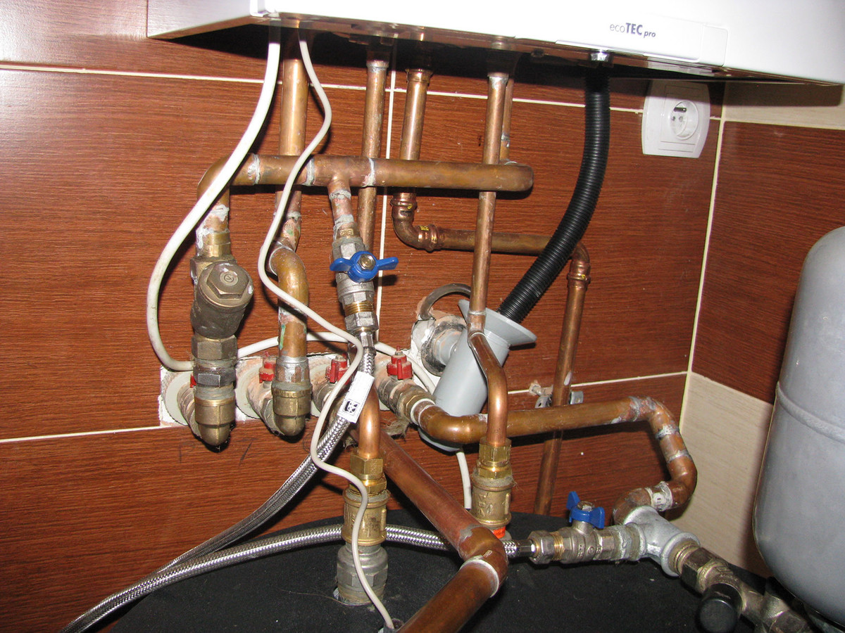

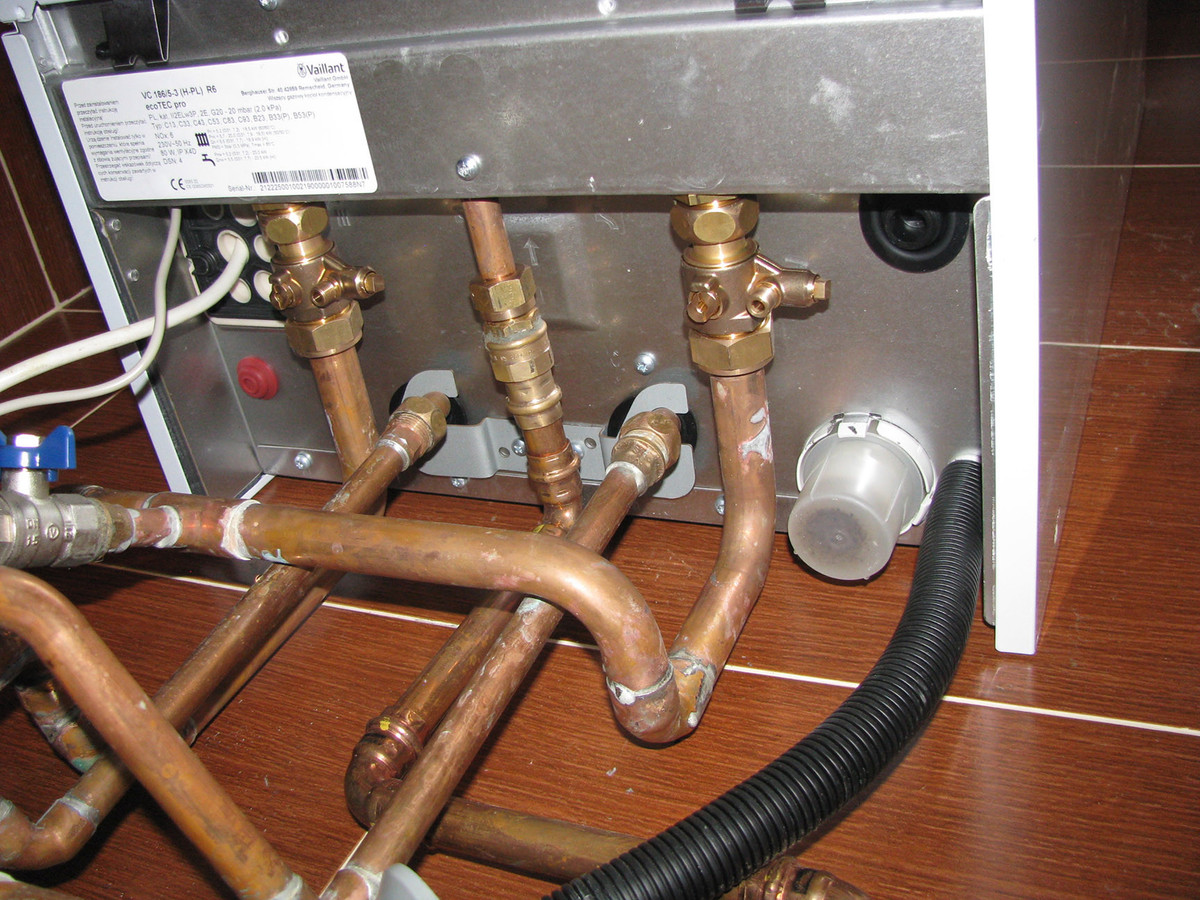

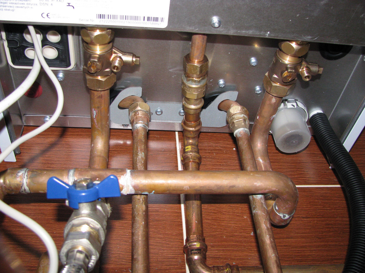

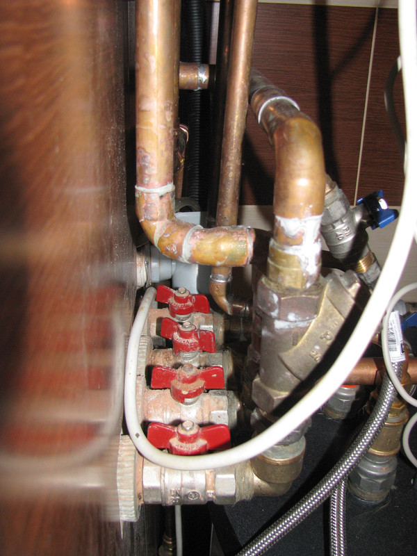

  1. Vaillant ecoTEC pro VC 186/5-3 (H-PL) R6 Przesyłam zdjęcia. Z góry dziękuję za jakiekolwiek sugestie.
  2. Witam. Mieszkam w domu jednorodzinnym, dwukondygnacyjnym z ogrzewaniem gazowym dwufunkcyjnym. Do tej pory, przez piętnaście lat, miałam zainstalowany kocioł gazowy z zasobnikiem 80 l firmy Vaillant VSC INT 194-C 150 (w zabudowie). Piec był zainstalowany w łazience (temp. pokojowa), spisywał się bardzo dobrze (niewielkie konserwacje). Zużycie gazu w sezonie letnim było w granicach 1,6 - 2m3 na dobę. W bieżącym roku, w lipcu, w tym samym miejscu został zainstalowany nowy kocioł gazowy, ponieważ poprzedni przestał działać i nie nadawał się już do naprawy. Nowy kocioł gazowy to Vaillant ecoTEC pro + zasobnik VIH R 120/6B. I tu zaczął się problem, kocioł pracuje bez przerw. Nie robi przerw po podgrzaniu wody w zasobniku (do zaprogramowanej temperatury 40 stopni). Woda ciepła płynie z kranów tylko wtedy gdy kocioł pracuje, spala gaz. Gdy kocioł zostaje wyłączony z prądu, po chwili z kranów płynie zimna woda. Mój wniosek z tego, woda w zasobniku nie zostaje podgrzana mimo ciągłej pracy kotła. Kolejny problem to bardzo duże zużycie gazu, w czasie pracy kotła wynosi około 1 m3/godz. W czasie ciągłej pracy kotła, który sam nie robił przerw w podgrzewaniu wody, przez 27 godzin, przy bardzo małym zużyciu ciepłej wody, licznik gazowy wskazał zużycie gazu 34 m3/27h! Gdzie może być problem, instalator (osoba polecona przez autoryzowany sklep Vaillant) nie może znaleźć przyczyny.
