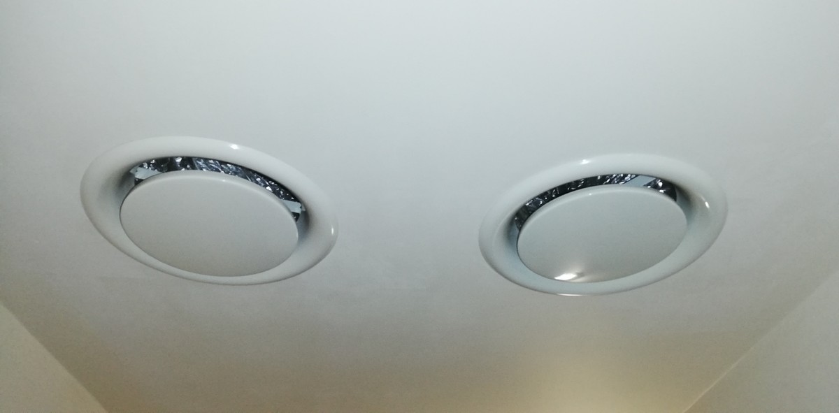

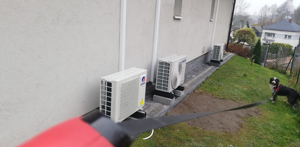

  1. Ja w domu mam na każdym piętrze klimę kanałowa oraz ręku i pod koniec tamtego roku zamknąłem się poniżej 50 tys ale teraz podobno wszystko podrożało ale wszystkie przekucia i podłącza robiłem sam.Ekipa w dwa dni ogarnęła temat.Awaryjnie na każdym piętrze jest kominek bo jakby ziścił się blackout to nie zamarznie.Parter ma obniżony sufit w holu gdzie jest jednostką wewnętrzna a piętro stryszkiem jest instalacja poprowadzona.Mam też splita na łączniku pięter ale to jest niebo i ziemia.Split jest dużo głośniejszy a kanałowa jest niesłyszalna. poza tym przepaść pomiędzy Gree a Samsungiem jest bardzo duża w szczególności jeśli chodzi o algorytm modulacji.zobacz sobie na plik z osiągami.Ac052.pdfAc052.pdf https://facebook.com/groups/330715347393297/ Tu się trochę więcej dowiesz i może i wykonawcę polecanego znajdziesz. Pozdrawiam
  2. Pomyśl o klimie kanałowej.Ja mam Samsunga AC052 5 kW który przy -15 ma 5.2 kW mocy. Jest cicho i super oszczędnie a jak chcesz grzac i chłodzić tanio to trzeba to połączyć z rekuperacja. Krzysztof
