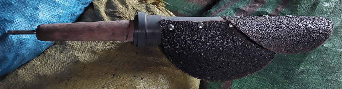

  1. 6202 o ile dobrze pamietam, zz czyli obustronnie zamkniete blachą, c3 czyli 'luźniejsze' wymiana ma sens tylko jezeli sie blokuja, jak sa lużne, to dalbym sobie spokoj dobrze jest miec tez płytę wełny mineralnej z folią, i coś do wyczyszczenia kanałów, ja używam papieru 16 na rurce kanalizacyjnej 50, ze stylem debowym w środu - całość montowana w wiertarce nacinalem tez rowki na spiralach, zeby bardziej skrobaly niz wcieraly ten pyl z sadzą, ale nie wiem czy to cokolwiek pomaga jak piszczało tak piszczy
  2. masz pompę kotła ustawioną tak, że odbiera ciepło od 45 stopni kocioł nie nagrzeje się wyżej o ile odbierasz więcej ciepła niż jest w stanie wyprodukować mój ma ustawione 75 stopni, co oszczędza jakichkolwiek problemów ze skroplinami i korozją jak masz mieszacz, to założenie jest takie, że temperatura na kotle powinna być utrzymywana większa niż na mieszaczu, inaczej mija się on z celem tak dużej korekty czasu podawania nie miałem nawet na groszku z wesołej, ale jak u ciebie działa, to ok fuzzy logic ma sens w zasadzie tylko z czujnikiem pogodowym i odpowiednim ustawieniem krzywych grzewczych, jeżeli tego nie robisz, to niezbyt jest sens włączać ten tryb płomieniówki to słaby punkt tego kotła czyszczę to zwykle dwa razy na sezon i co sezon albo dwa wymieniam łożyska ostatnio ustawiłem czyszczenie na 10 razy na dobę po 15 minut i ponacinałem na nich zęby, żeby bardziej zbierały niż szlifowały, ale znowu piszczą...

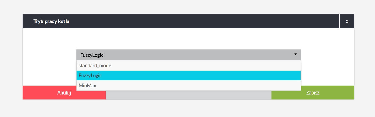

  5. mi się wydaje że jednak econetem może dać się włączyć bo u mnie wygląda to tak jak na zdjeciach w sterowniku nawet nie mam wyboru trybu, ale przez stronę tak i jak widać ikonka FL oraz wszystkie ustawienia FL pojawiają się po włączeniu jeżeli pytania o kod nie pomogą, to najprościej byłoby chyba znaleźć kogoś z okolicy kto podłączyłby swój ecolink+econet, albo kupić wysyłkowo z możliwością odstąpienia w 14 dni jeżeli się aktywować nie uda (chociaż nie wiem jakie tu mają licencje, warunki zwrotu etc.) na znanym forum elektronicznym jest też wątek o robieniu econeta od podstaw - konwerter rs485 na usb i wgrywanie firmware do tplinka MR3020, ale to i tak w zasadzie nie działa przez stronę bo jest weryfikacja po macu urządzenia
  6. chyba najprościej byłoby sprawdzić econetem czy pojawi się wybór trybu FL nie znam innych kodów do tego sterownika niż 0000, 1111, 4096, 5096

  9. czytałem też żeby próbować ewentualnie iść w rzadkie i długie podawanie, osobiście w fuzzylogic nie mam z wesołą żadnego problemu po korekcie podtrzymania, więc byłbym daleki od nazywania jej 'dziadowską', jest duuuuużo znacznie gorszych węgli

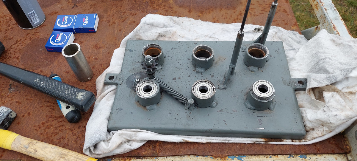

  11. dremel, śruba albo pręt do wybicia, młotek, jakiś drobny papier ścierny i kawałeczek szmatki do oczyszczenia, kawałek rurki ~34mm do wbicia - żadna filozofia, góra godzina roboty jeżeli obędzie się bez komplikacji - warto zrobić to przy pierwszych oznakach gorszej pracy łożysk bo i gniazda i pręty nie były już w jakimś bardzo dobrym stanie - pewnie kwestia siarki i stosunkowo luźnego spasowania przy okazji - ma ktoś jeszcze problemy z econetem zaktualizowanym do wersji 3.2.3819? przez dwa lata zero problemów, a teraz raz w tygodniu, po zalogowaniu na stronę widzę że urządzenie nieaktywne, dioda sygnalizująca komunikację z serwerem zgaszona, w piecu info że wszystko ok pomaga tylko odpięcie zasilania z econety i podłączenie ponowne
  12. proponuję od razu zaopatrzyć się w komplet łożysk (u mnie w 17kW rocznik 2018 jest to 6202 2Z C3 15X35X11) koszt znikomy (allegro 3,62 sztuka) bo ciężko znaleźć z dnia na dzień c3 poza dużymi hurtowniami u mnie zaczęło się od przeskakiwania łańcucha od czasu do czasu, rozebrałem więc całość, wyczyściłem zaimprowizowanym narzędziem (szczotka nie chciała ruszyć tej wyślizganej skorupy) ale przy składaniu okazało się że to 2 łożyska stoją przez korozję wymiana do zrobienia samemu w godzinkę przy piwku, ale trzeba mieć dremla z tarczami bo łożyska są blokowane punktakiem i wybijanie ich bez zeszlifowania wystającego materiału to raczej słaby pomysł
