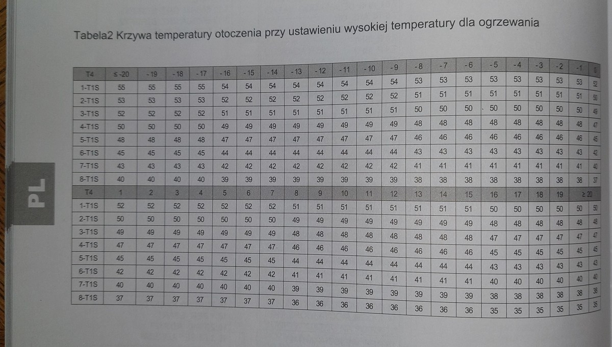

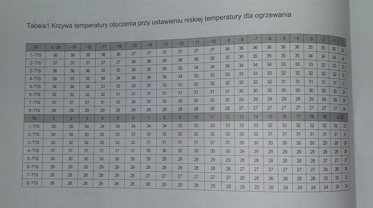

No tak oglądam instrukcje tego AUXa tryby od 1 do 8 ale co się zmienia ? Brak jakiejkolwiek tabelki tak jak wyżej napisz do dystrybutora aby opisał co się zmienia między trybami
Wchodzisz w NASTAWA TEMP>NASTAW KRZYW. GRZ potem w zależności od strefy i czy grzanie/chlodzenie naciskasz on/off krzywa nr 9 to ta konfigurowalna przez użytkownika

Krzywe grzewcze dla niskiej (podlogowe) jeżeli mamy czujnik tw2 i siłownika. I dla wysokiej temperatury (grzejniki )
Masz na myśli krzywe grzewcze?

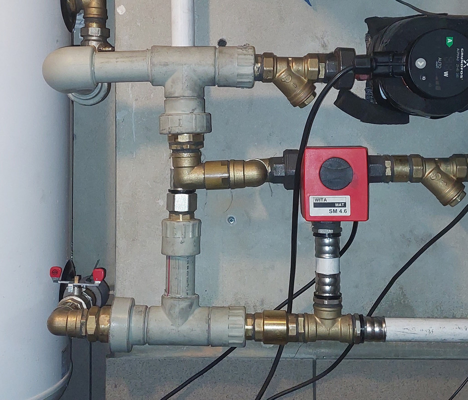

Podłączenie pompy ciepła pomiędzy buforem a rozdzielaczami
Miko12 odpowiedział(a) na Marcin241291 temat w Pompy ciepła
Miałem podobnie choć zasilanie szło pex 32 ( PP 32 wewnątrz ma chyba 22 a PEX 28) po drodze 2 kolanka i jeden trójnik rozdzielał na 2 obwody podłoga i grzejniki. nie dogrzewało mi podłogi na górze w łazience. max przepływ 1l/h W ten piątek miałem poprawioną instalacje w ramach gwarancji dla ciekawości przeciąłem ten trójnik pex i ma on średnice wewnętrzną 20mm prawie jak twoim przypadku. Jak zwiększyli mi trójniki to teraz mogę ustawić do 2l/h. Dodaje zdjęcie przed i po modyfikacji -
