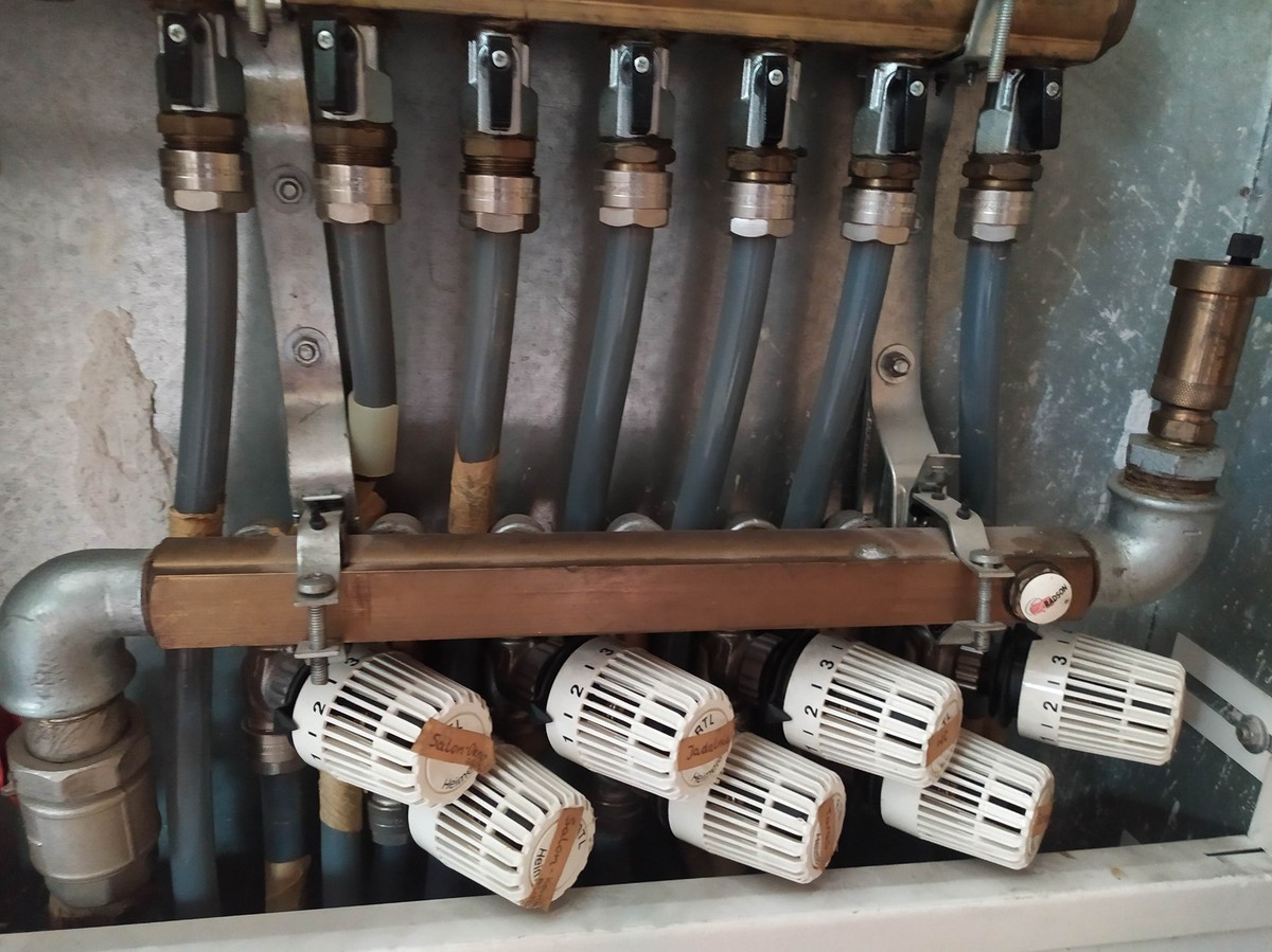

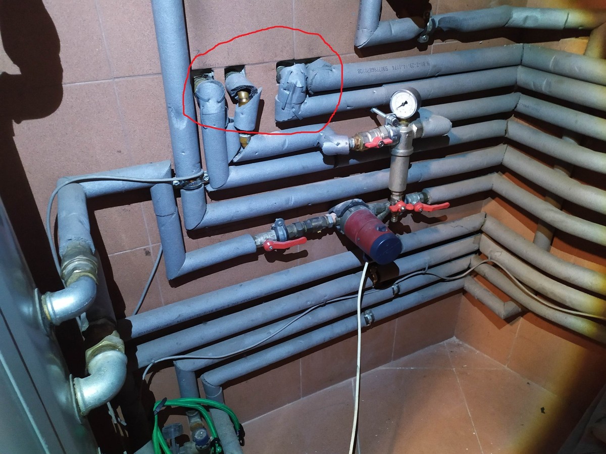

  2. Szukam kogoś, kto w to rozsądnie dobierze i wykona w Krakowie. Oczywiście to nie muszą być te same osoby:)

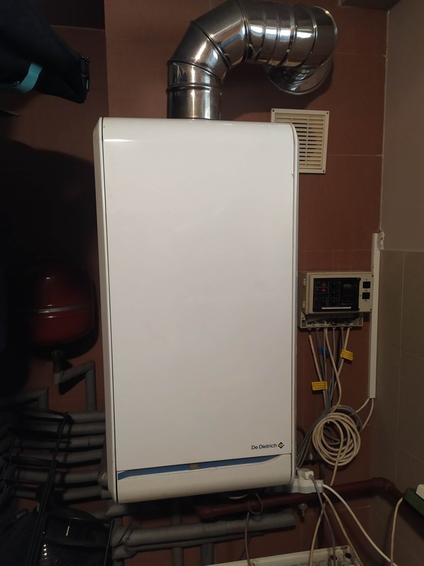

  3. 20 lat się kręci, podłoga ciepła kiedy trzeba. Komfortu sterowania tym nigdy nie było. W przeszłości i 1500 zł za bardzo zimny miesiąc bywało. Ostatniej zimy padła jedna z pomp pieca, ta od podłogi. Wymieniona niby działa, ale piec ledwie dycha, serwisanci boją się go ruszać. Co z tym układem zrobić, żeby balans miedzy kosztami inwestycji i użytkowania był według dzisiejszych cen najlepszy?
  4. Rozdzielacz podłogówki na 80 m2, 7 sekcji Oglądałem, zrobiłem zdjęcie i zaznaczyłem czerwonym te 4 rury od co. Wynikałoby z tego, że rury z kotłowni wychodzą zbiorczo, 2 na kaloryfery, 2 na podłogówkę, a reszta tej plątaniny ze zdjęcia ma związek z zasobnikiem, więc chyba dotyczy cwu.

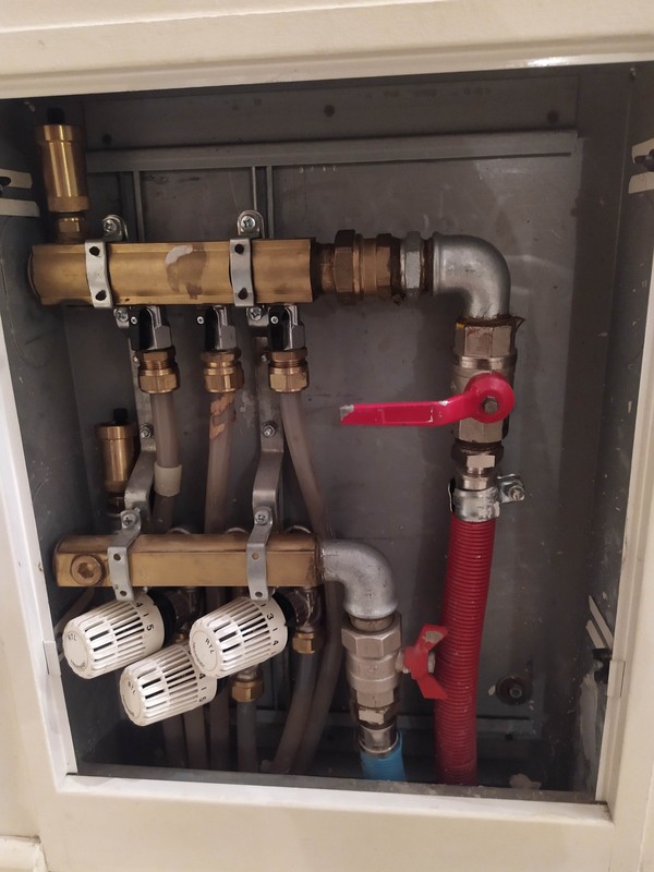

  5. 4 poziomy po ok. 80 m2. Podłogówka na -1 to tylko 30 m2, w zasadzie nie używana, z oszczędności. Zasadnicza część podłogówki to poziom 0 - 80 m2. Na poziomach +1 i +2 są kaloryfery. Przy naszym obecnym zapotrzebowaniu na ciepło dla 2 dorosłych osób stary piec nie daje rady z modulacją. Dla kaloryferów nie ma problemu, włączy się 2 razy dziennie po 1-2 godziny i w wybranych pomieszczeniach jest zimą ok. 18 stopni. Ale podłogówka woli ciągle kręcić, a piecyk 24 kW taktuje niemiłosiernie. Ta szafa z 3 zaworami jest dla na dole, na niecałych 30 m2, wyżej na 80 m2 jest aż 7 takich samych zaworów.

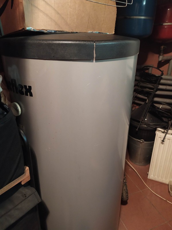

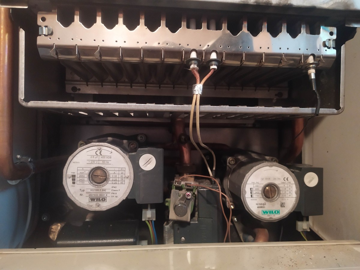

  6. Podłogówka ogrzewa 2 najniższe poziomy, oddzielny rozdzielacz na każdym poziomie (załącznik). 2 wyższe piętra są ogrzewane przez kaloryfery. Powierzchnia 1 poziomu to ok. 80 m2. Pompa podłogówki właśnie padła w tym sezonie i wymieniałem na identyczną - foto w załączniku. W korpusie pieca są dwie identyczne pompy Wilo, na zdjęciu ta z lewej strony odpowiada za podłogówkę. Danych o przepływach nie mam, może parametry pompy widoczne na foto pośrednio coś o tym wam powiedzą... W układzie cwu jest zasobnik 160 l. Dzisiaj pewnie, dla nominalnie 2 osób, z powodu cyrkulacji dla oszczędności wziąłbym mniejszy, bo z pomiarów zużycia gazu wygląda, że włączając cyrkulację 2 razy dziennie na prysznic wystarczy połowa tej objętości...
  7. W starym kotle jest wbudowana obsługa podłogówki. Układ ogrzewania podłogowego jest podłączony wprost do króćców wychodzących spod kotła. O ile pamiętam to tam wewnątrz jest jakiś zawór trójdrożny, który miesza wodę powracającą z kaloryferów z zimną i wypuszcza temperaturę odpowiednią dla podłogówki. Do tego jest wbudowana w piec oddzielna pompa właśnie do podłogówki. Teraz takich rozwiązań się nie oferuje i to, co opisałem trzeba realizować oddzielnym układem poza kotłem. Instalator Vaillant oszacował koszt na 6 tys., dwie pompy, sprzęgła itd. dlatego szukam prostszego i tańszego sposobu.
