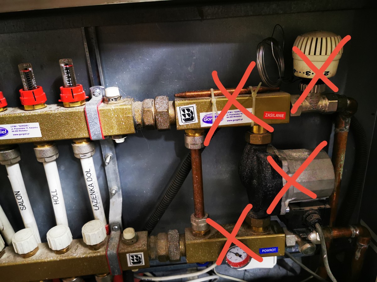

  1. Cześć, chce zmodyfikować sobie rozdzielacz od podłogówki: wywalić zawór z kapilarą i wstawić zawór 3D z siłownikiem. Większość takich grup pompowo mieszających ma podejście dla zasilania i powrotu od dołu. U mnie zasilanie jest na wysokości górnej belki, a powrót na na dole. Obawiam się, że nawet jak przytnę te rury (zasilanie i powrót) to ciężko to będzie wyprowadzić na dole i podpiąć. Czy jeżeli w miejscu gdzie teraz jest zawór (RTL) włożę zawór 3D, za nim pompka obiegowa, a dojście zimniejszej wody z powrotu pójdzie na dole na trójniku - tak że ta zimniejsza woda będzie się musiała "wspiąć' do góry jakieś 25cm do zaworu 3D... są jakieś przeciwwskazania, żeby to tak spiąć ze sobą?
  2. Na grzejniki puszczałem średnio 35-38C przez zawór 4D (jak jeszcze był kocioł) z tym że na kotle temp. oscylowala w granicach 48-56C. Przy takich nastawa podłogówka miała jakieś 29C mierzone na tej górnej listwie za RTLem. Teraz w zimę będę chciał puścić to samo. Na wyjściu z PC pewnie ustawie 38C. Pytanie czy ten rozdzielacz od podłogówki w takim stanie jakim jest teraz ogarnie i nagrzeje mi podłogę przy np. -15C?
  3. Jeśli chodzi o rozdzielacz to tak mialem to 10 lat i działało z kotłem na ekogroszek. Pompa ciepła ma opcje sterowania 2 obiegami i jeśli dobrze myślę to może lepiej dać zawór 3d na pompie która zasila podłogówkę i a rozdzielacz dać prosty bez żadnego mieszacza tylko zasilanie i powrót, co myślicie?
  4. wczoraj zrobiłem tak: - woda na zasilaniu z PC 35 - zakręciłem bajpas - RTL ustawiłem w pozycji 2 - pompka przy rozdzielaczu załączona Podłoga się nagrzała tylko zauważyłem że strasznie szybko temp. zasilania i powrotu na PC uzyskuje taką samą temperaturę (kiedy sprężarka nie pracuje) - nie wiem czy to dobrze czy źle ale to pytanie już chyba w innym wątku. Dzisiaj ma przyjechać instalator - czuje że powie, że skoro się nagrzała to wszystko jest OK... @sambor mógłbyś wrzucić przykładowe zdjęcie jak taki układ z zaw 3D dla podłogówki powinien wyglądać. To ograniczyło by się do przerobienia rozdzielacza podłogówki i wywalenia pompy obiegowej (tej z pierwszego zdjęcia) Czy jeszcze jakieś dodatkowe modyfikacje byłyby potrzebne?
