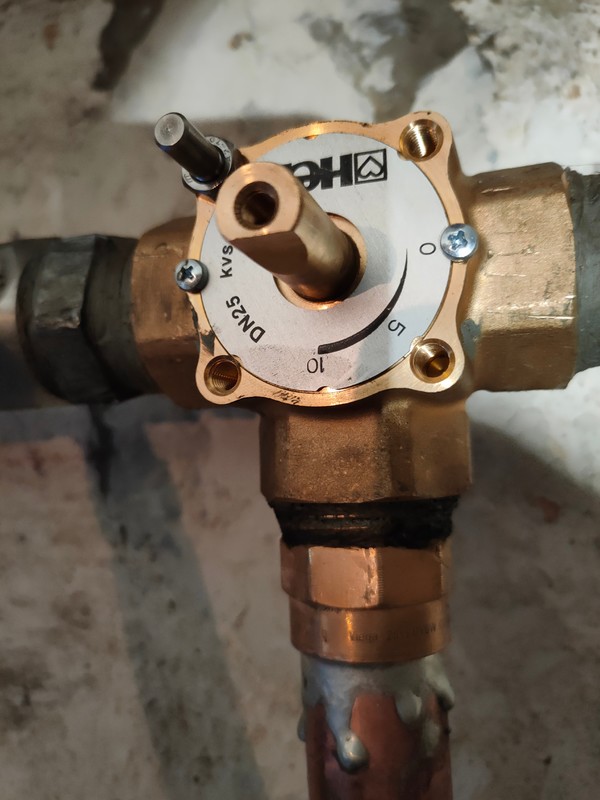

Temat można zamknąć, winowajcą był zawór zwrotny. -

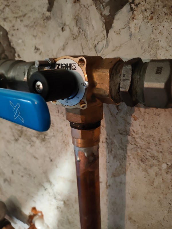

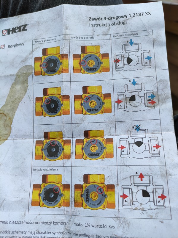

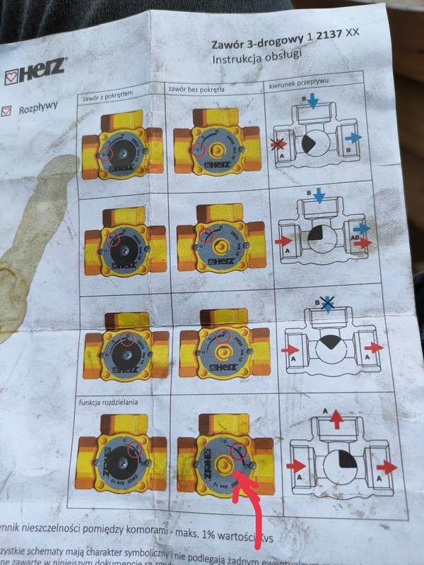

A co w mojej wypowiedzi było nie sensowne ? Że pompa na starym kotle działała ? Pytanie o zawory termostatyczne na grzejnikach uznałem za retoryczne, bo to chyba normalne że wszystkie były otwarte na 5, dodatkowo na piętrze na każdym grzejniku są zamontowane automatyczne odpowietrznik, instalacja była odpowietrzana. Tak na marginesie jak byś przeczytał temat to w poście 15 napisałem że jeden grzejnik zrobił się gorący a drabinka na wolnym przepływie już nie. Dziękuję za cenne rady jutro postaram się to sprawdzić. Tylko mógłbyś napisać coś o tym nacięciu na trzpieniu bo powiem szczerze że oglądałem ten zawór kilka razy i albo ślepy jestem albo nie wiem na co patrzeć 🤔 czyżby o to chodziło co zaznaczyłem na zdjęciu, mówisz pozycja 4 ale u mnie jest odwrotnie 3 wyjściem na dół to ma znaczenie ? -

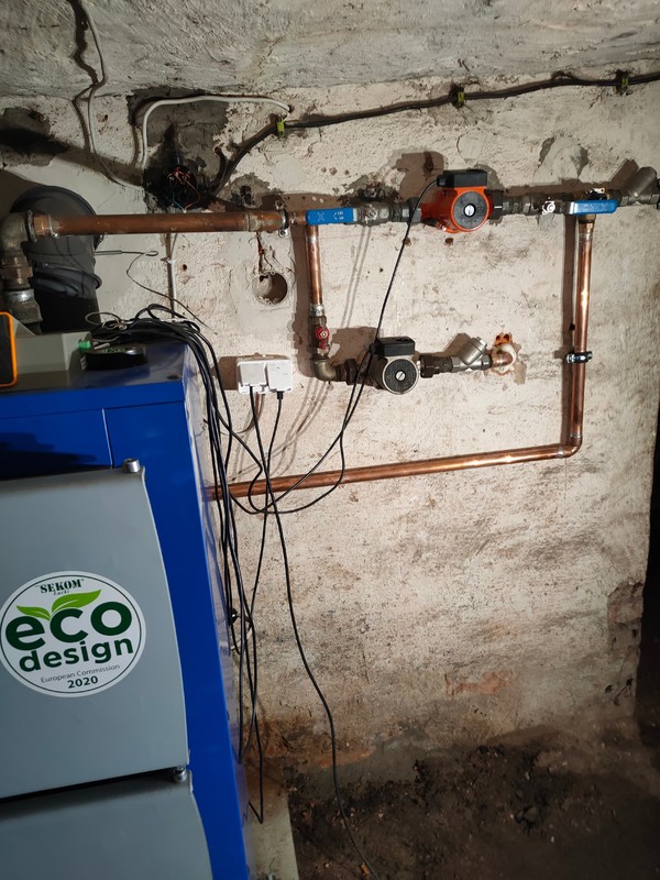

Pompa nie jest za mała, była przy starym smieciuchu i dawała radę, chyba że nie radzi sobie z ZZ którego przedtem nie było. Instalacja jest cała z CU robiona kilkanaście lat temu i do tej pory wszystko działało jak powinno, po wymianie kotła i przerobieniu instalacji na dwie pompy i 3D zaczęły się cyrki -

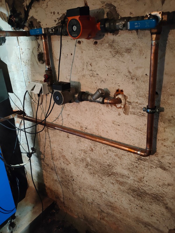

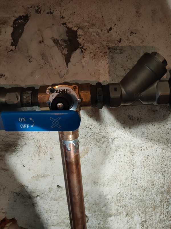

Tak 26 to powrót, zawory są za przysłowiową flaszkę 😉 dokładnie w takim ustawieniu pompa pcha na dom ale słychać że ma ciężko, zakręciłem zawory na cześć domu a zostawiłem otwarte tylko na grzejnik w kuchni najbliżej kotła i drabinkę w łazience w kuchni zrobił się gorący w łazience niezbytnio bo już dalej od kotła. Czy 3D nie powinien być odwrotnie to ma jakieś znaczenie, dodam że żadnej strzałki z kierunkiem przepływu na nim nie ma. -

Tak do góry nogami 🤦 prosto za zwrotnym idzie na grzejniki, na dół dochodzi do powrotu -

Zawór 3D mial zapewnić ochronę powrotu, temperatura na grzejniki nie koniecznie do kontrolowania są głowice termostatyczne, siłownika na razie nie ma ale docelowo ma być i będzie podpięty pod sterownik, tak się zastanawiam czy czasami tego zaworu źle nie zamontowałem Zawór 3D mial zapewnić ochronę powrotu, temperatura na grzejniki nie koniecznie do kontrolowania są głowice termostatyczne, siłownika na razie nie ma ale docelowo ma być i będzie podpięty pod sterownik -

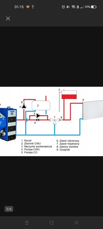

Tak naczynie jest podpięte prosto w osobne wyjście z kotła, reszta tak jak na schemacie. Tak sam sugerując się schematem z internetu Na grzejnikach są głowice termostatyczne, zaworem trójdrożny chciałem zapewnić ochronę powrotu -

Naczynie jest wpięte prosto w kocioł, chciałem żeby zawór trójdrożny zapewniał ochronę powrotu i według informacji które znalazłem w internecie miał być zamontowany za pompą -

Ale tu jest zawór czterodrozny i 3 pompy -

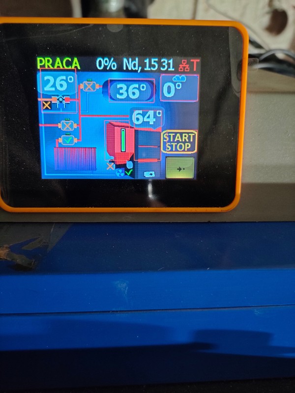

W związku z wymianą kotła tzw. smieciuchu na Technix pell trzeba było przerobić stara instalacje z jedną pompa która obsługiwała CO i CWU. Zostały założone dwie pompy, osobna na CO osobna na CWU, zawory zwrotne plus zawór trójdrożny, wszystko wykonane w CU 28. Kociołek udało się ładnie odpalić wszystko działa ale jest problem z zasilaniem CO, rury na zasilanie grzejników robią się gorące ale grzejniki nie chcą grzać, na grzejnikach zawory termostatyczne otwarte na 5 drabinka w łazience na wolnym przepływie, zawór trójdrożny działa regulacja zmienia temperaturę wody na powrocie. Instalacja została wykonana wg poniższego obrazka.
