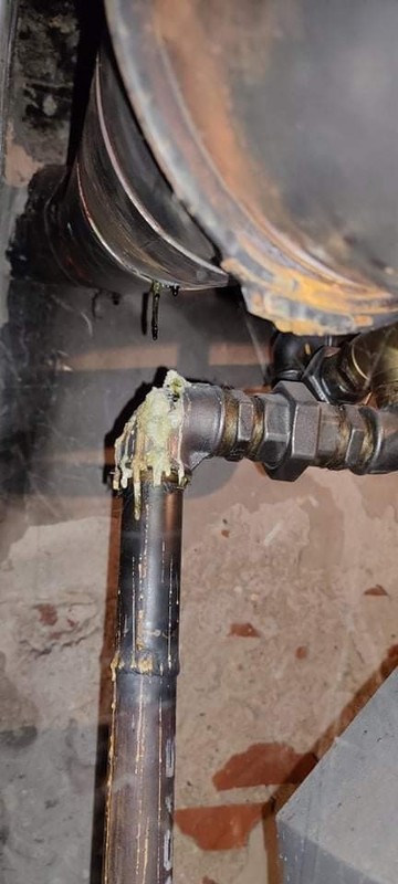

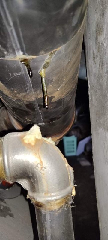

  2. Witam Mam problem z kominem i odprowadzaniem spalin. Problem zaczął powstawać od początku zeszłego roku kiedy to przerzuciłem się z kotła z podajnikiem szufladowego na piec z retortą. Po kilku miesiącach palenia rura do komina wyglądała jak na zdjęciach niżej. Zauważyłem też, że bardzo szybko tą rurę zjada(prawdopodobnie siarka). Ostatnio dostałem cofkę spalin do kanału wentylacyjnego i zakopciło mi całą łazienkę. Dobrze, że byłem w domu i czujnik czadu zadziałał. Myślę, że komin ze starości jest spękany przez co spaliny zostały zaciągnie do kanału wentylacyjnego. Po lekkim rozeznaniu tematu dowiedziałem się, że przy piecu z retorą często dzieją się takie rzeczy w sensie do komina idą spaliny w niskiej temperaturze przez co powstaje tam dużo wilgoci i komin się "smoli". Od firmy zajmującej się kominami dowiedziałem się, że najlepszym wyjściem z sytuacji jest montaż rury ceramicznej, która rozwiąże problem cofek spalin. Macie doświadczenie z rurami tego typu, jak długa jest wytrzymałość takich rur? Firma twierdzi, że bardzo dużo ludzi którzy zamontowali piec retortowy jest skazana na montaż rur ceramicznych. Zakładając, że komin ma u mnie 14m impreza wyjdzie mnie około 10tys. Proszę o porady odnośnie wyjścia z sytuacji i ew. przemyślenia innych opcji Bardzo dziękuje za pomoc i pozdrawiam.
