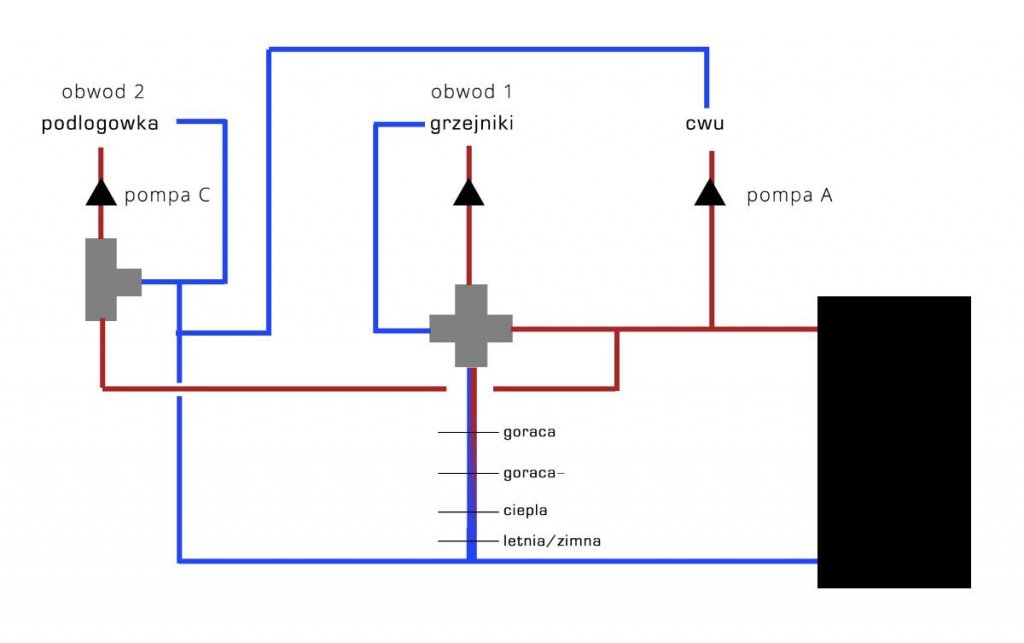

  1. Tutaj zrzut ze sterownika. CO2 to jest właśnie podłogówka, program jest wyłączony a mimo to wygląda jakby była zadana temp czynnika (+ pompka pracuje mruga na wyświetlaczu). Ki czort.
  2. Był już ostatnio wyłączany bo wymieniałem zapalarkę.
  3. 2 moduły, 2 obiegi, podłogówka osobno sterowana zaworem 3D z siłownikiem (2 obwód) a grzejniki na zaworze 4d też z siłownikiem (1 obwód). Oba obwody aktualnie wyłączone (całość jeszcze w trybie letnim grzana tylko cwu). Pompa od podłogówki chodzi cały czas zawór 3D na 7 na (podziałce), pompa od grzejników stoi, zawór 4D zamkniety na ten obwód. To nie jest nowa instalacja, działa już 6 lat ale zwróciłem teraz uwagę na tą pompę bo wydaje mi się, że wcześniej tak nie było. Zresztą logicznym się wydaję, że skoro grzanie wyłaczone to pompa powinna chyba stać?
  4. Panowie, szybkie pytanie. Piec Drabo Bio 12, sterownik estyma igneo slim. 2 obwody grzewcze . Oba na ta chwilę wyłączone (w ogrzewaniu w sterowniku oba ustawione na "wyłącz"), stała pompa na OFF. Czy to normalne, że pompa od podłogówki (obrazek pompa C) cały czas chodzi pomimo wyłączonego ogrzewania?

  14. To chyba tylko w teorii 4D powinien tak działać, u mnie to nie funkcjonuje zupełnie. Na powrocie mam 30 stopni non stop, jedynie kiedy ładuje CWU robi się 40-48. U mnie tak to mniej więcej wygląda (na szybko, bez naczynia itp): W momencie wyłączenia grzejników gdzie cała ciepła woda powinna wracać w dół w obieg kotła sytuacja jest taka jak na obrazku - im niżej i bliżej miejsca gdzie gorąca woda z 4D powinna łączyć się z chłodniejszą wodą wracająca z podłogi robi się zupełnie zimna rura :( Co do Twojego termometra to masz faktycznie ale analogowy tylko do Twojej informacji, piec o tym termometrze nie wie ;) Tak jak koledzy mówili musiałbyś dołożyć moduł + sonda.
