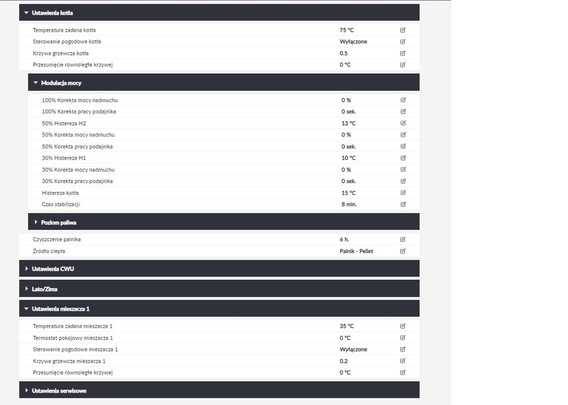

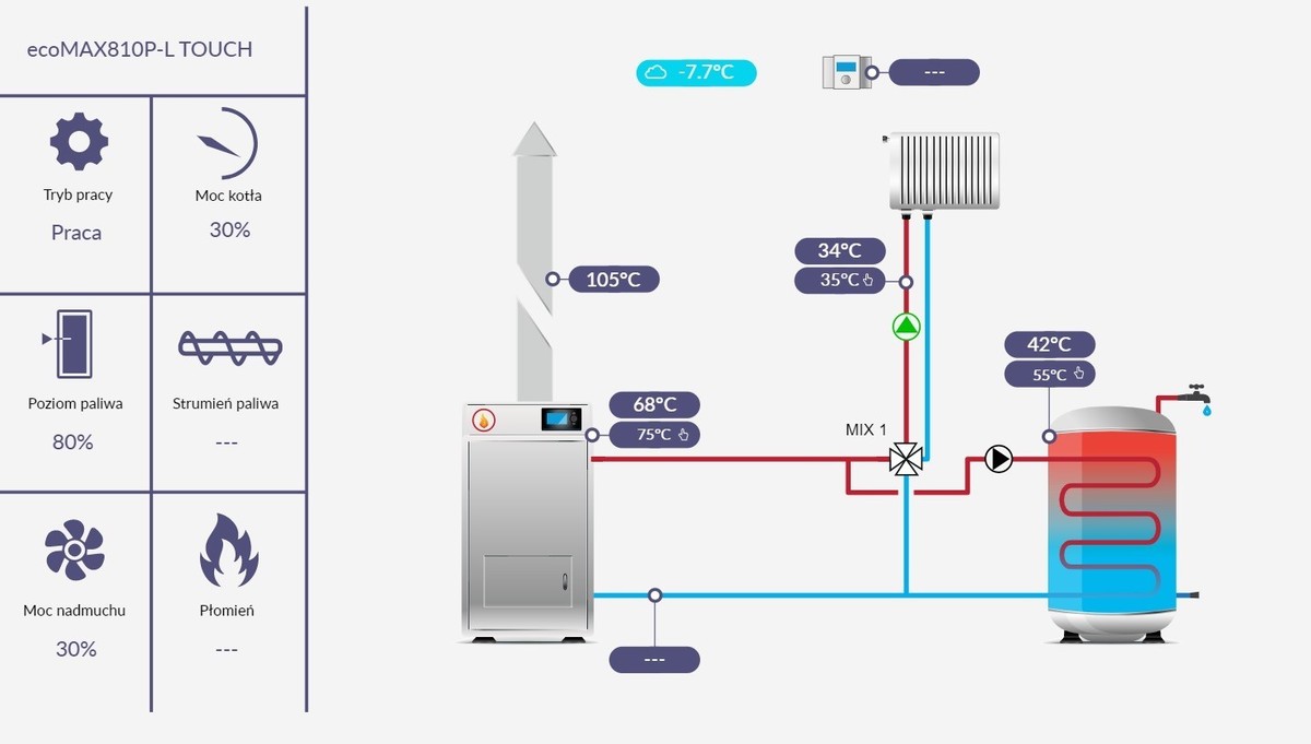

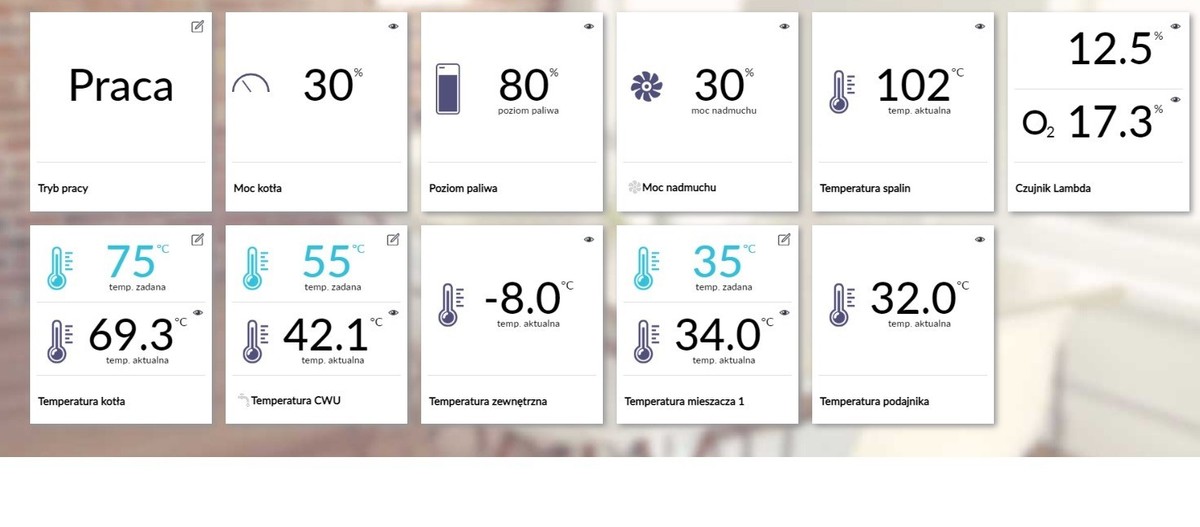

  1. Panowie i Panie, Mam pytanie odnośnie braku osiągania zadanej temperatury. Kilka postów wcześniej pisałem iż zamontowałem regulator pokojowy TECH. Do tej pory działało wszystko jak należy. Teraz gdy temperatura doszła na zewnątrz do -8, nie dogrzewa mi domu. Wywnioskowałem że problem jest z ustawioną zadaną temperaturą mieszacza. Do tej pory wystarczało 35 stopni. Teraz jest za mało. Zmieniłem na 40, za mało. Na 45, za mało. A kocioł zaczął spalać jak szalony i chodzić na 100%. Nie ma przypadkiem takiej opcji aby sam sobie automatycznie regulował ten parametr, albo jakieś widełki pracy ?

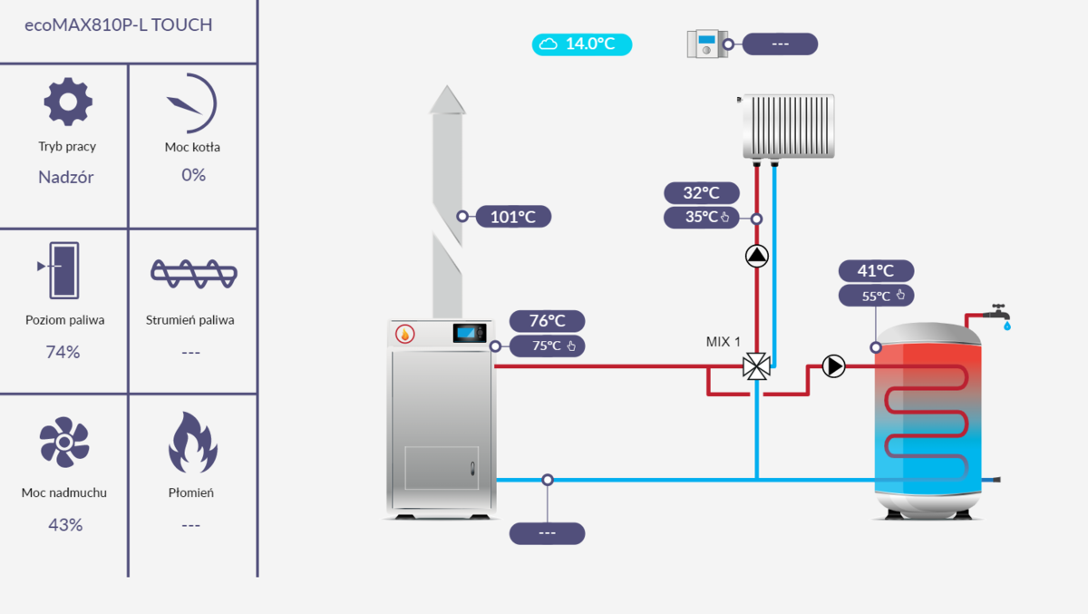

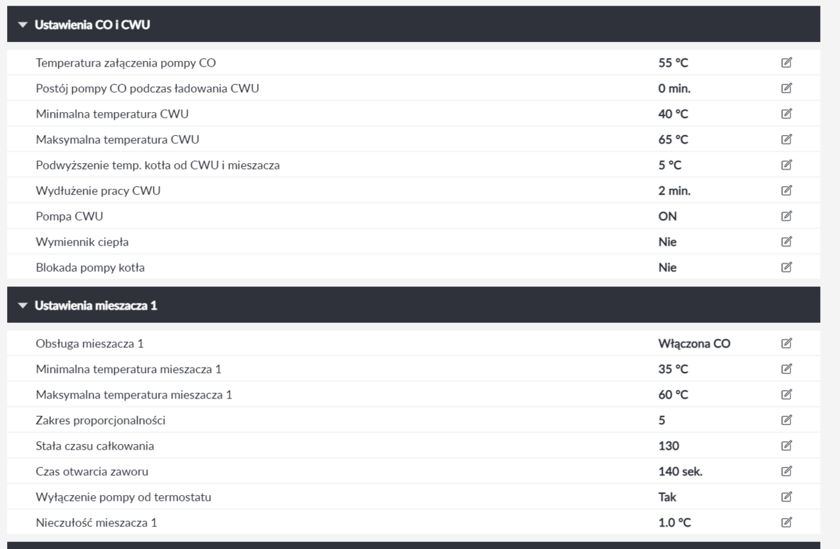

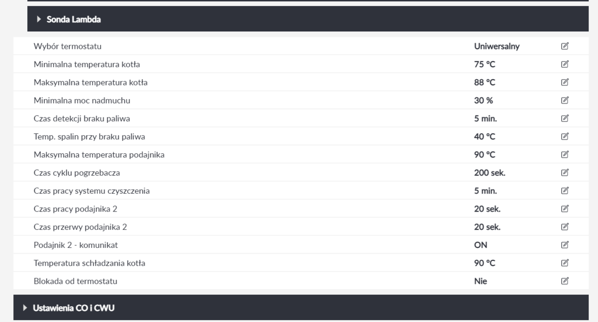

  2. Witam, Zdecydowałem się jednak na regulator pokojowy Tech ST-292 V2. Wczoraj podłączyłem pod moduł B ecoMAX 810 P2, piny 26-27 (styki 22-23 mam zajęte). W ustawieniach serwisowych 8888 zmieniłem opcje "Konfiguracja styku 22-23" na "Termostat". W ustawieniach serwisowych 9999 zmieniłem opcje "Wybór termostatu" na "Uniwersalny". A w ustawieniach mieszacza 1 "Wyłączenie pompy od termostatu" wybrałem na TAK. Coś jeszcze mam zmienić ? Bo już się pogubiłem. Czytałem że niektórzy włączają jeszcze blokadę pompy kotła, blokadę od termostatu itp. Jak widać na zdjęciu, po osiągnięciu 21 stopni w mieszkaniu, kocioł przeszedł w nadzór. Pytanie nr.2. Nawet teraz gdy jest w trybie lato (tylko na testy regulatora przestawiałem na zimę)dużo zużywa mi pelletu na grzanie samej wody. Na tydzień idzie około 4,5-5 worków. Na samym dole wykres miesięczny. Może ktoś ma jakieś propozycję. Pozdrawiam.

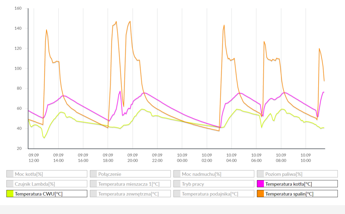

  4. Cały piec czyszczę co dwa tygodnie. Wykres dobowy CWU.

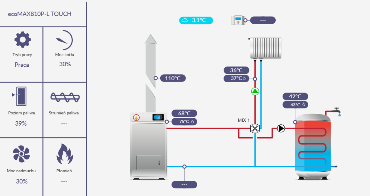

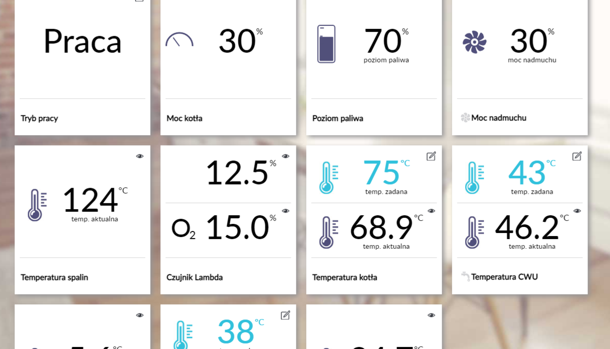

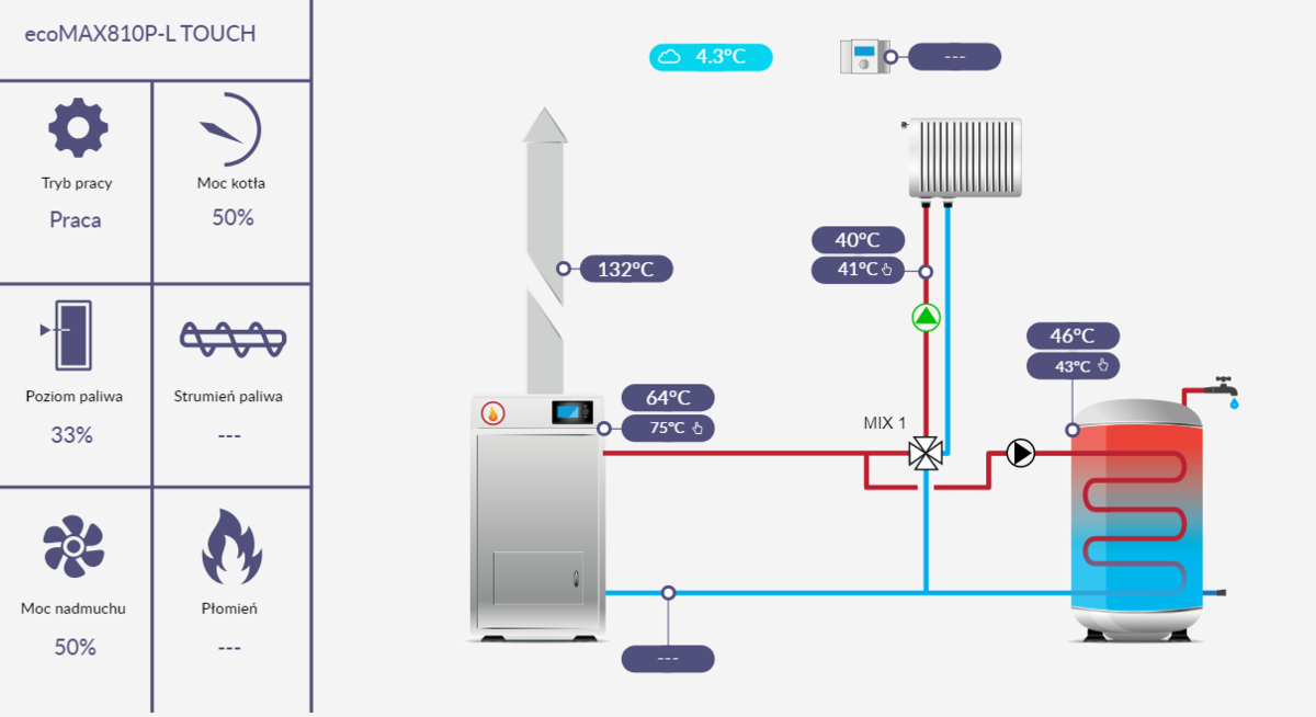

  5. Mam do Was pytanie bo nie bardzo czaję czemu tak się dzieje. Kocioł działa sobie z temp 64/65 stopni na 30%. Temperatura spada do 61/62 wskakuje na 50%. Nagle temp spada z 61/62 na 52/53 i przełącza się na 100%. Nie wiem skąd się bierze tak gwałtowny spadek temperatury ? gdzie nie używane jest cwu a grzejniki mają ustawianą stałą temperaturę którą trzyma. Druga sprawa to że nie jest w stanie utrzymać stałej temperatury, cały czas się waha między 58-68. To na kopciuchu miałem stabilniej. Trzecia sprawa to jak obniżyć temperaturę spalin ? Naczytałem się że macie na 30% 85-100. U mnie na 30% 110-130 i ni jak nie idzie tego zmniejszyć, zmienię nadmuch i czas podawanie to już nie dogrzewa, próbowałem z H1/H2... Przerasta mnie to.

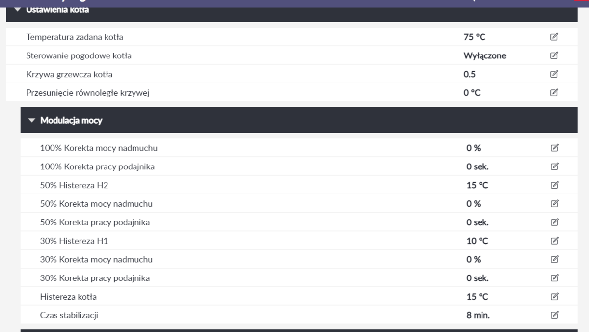

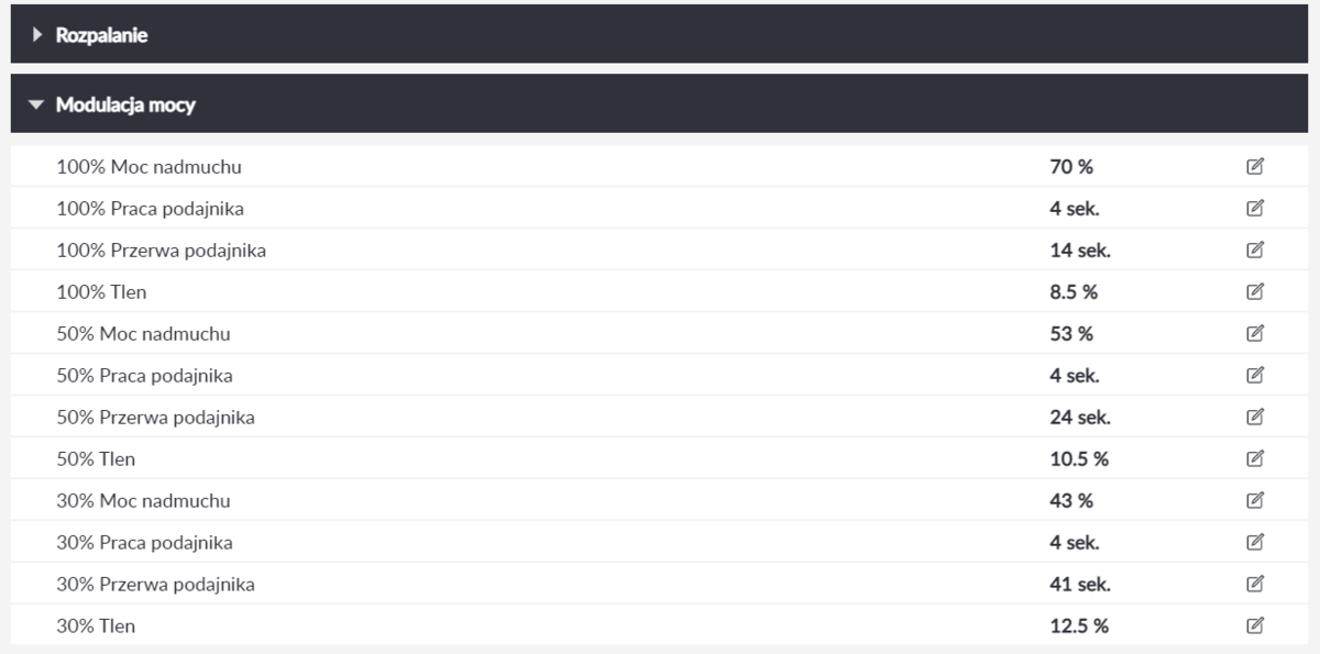

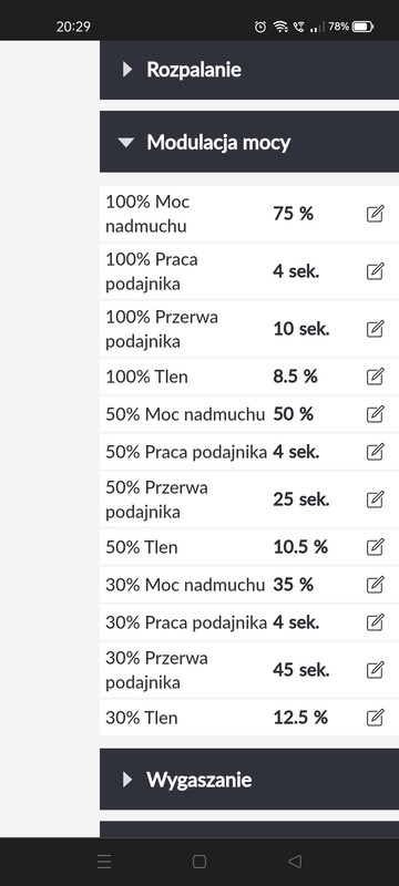

  6. Witam, Jest poprawa choć nie wiem czy to nie z powodu +7 stopni na zewnątrz. Mianowicie po zmianie ustawień piec spalił 1,5 worka na dobę 😀 Pracuje praktycznie przez 3/4 czasu w modulacji 30, temperatura spalin około 110. Jeszcze trochę poprawiłem ustawienia, sprawdźcie proszę czy nie poniosła mnie fantazja. Dziękował.

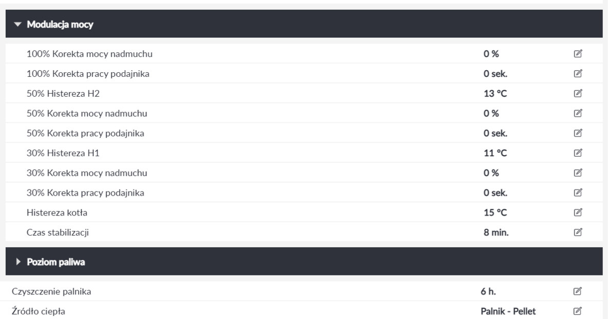

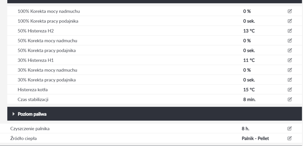

  7. Wiem że za dużo idzie w komin ale ni jak nie mogę tego obniżyć. Potrafi dość do 180 stopni w komin. Przy mocy 50% kotła obniżyłem nadmuch na 55%. Przy mocy 30% kotła obniżyłem nadmuch na 40%. Poczekam na efekty. Podziękował. Zastosowałem Twoje ustawienia co do H1,H2 i przerwy podawania. Spalanie spadło o 0,5 worka na 48h. Byłoby pęknie gdy tyle palił. Mi na tydzień wychodziło ponad dwa razy tyle. Zmieniłem ustawienia jak na screenach i zobaczymy czy coś to da. Na chwilę obecną zysk 0,5 worka na 48h. Dzięki Wam za pomoc 🙂

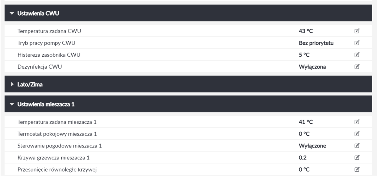

  8. 1. Tego na razie na chce ruszać bo przeważnie chodzi w modulacji 50/30. 2. Gdy miałem ustawione na 10 stopni to gdy rano wszyscy się szykowali do pracy/szkoły (3 osoby), często trafiałem na ledwo ciepła wodę. 3. Mur podwójny, pomiędzy styropian, bodajże 10 cm. Na zewnątrz tylko tynk. 4. Przy ustawieniu 41 stopni na grzejniki w domu mam około 22 stopni w zależności od pogody. 5. Wyżej otrzymałem odpowiedź abym ustawił obniżenie nocne. Testowałem dwa dni ale to nie zdało egzaminu. Wróciłem do ustawień iż między 22 a 3 rano piec jest wyłączony jak na wykresie powyżej.
  9. Witam, Potrzebuję Waszej pomocy w prawidłowym ustawieniu pieca Lazar SmartFire 15KW. Piec z sondą i czujnikiem temperatury zewnętrznej, brak termostatu pokojowego (wersja exclusive). Dom z podwójnego muru (rok budowy 2005), pow. użytkowa 170m2. Parter + piętro. Poddasze ocieplone wełną 25cm. Okna PCV 2-szybowe. CO tylko grzejnikami + CWU 300L. W kominie kwasówka 120mm. Piec pali jak szalony, średnio na dobę 2,5-3 worka 15kg (Biomar EN Plus A1). Praktykowałem 100% propozycji ustawień pieca z tych 142 stron. W żadne nie mogę się "wbić", jak nie ustawię to i tak spala tyle samo. Sterownie czujnikiem pogody zewnętrznej wyłączone bo wtedy potrafił spalić powyżej 3 worków na dobę. Proszę o pomoc bo ten piec mnie zrujnuje finansowo.
