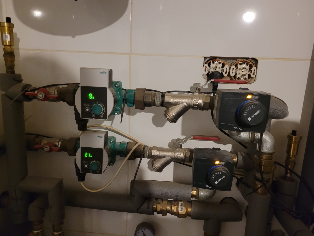

  1. Tak jak pisałem wcześniej bufor miałem podłączony pod wężownice ALE to jest jedyny problem. Padł zawor mieszający za kotłem. Nie otwierał się odpowiednio. Kocioł dochodził do 70 stopni a bufor niemalże stał w miejscu. Po wymianie na zawor afriso zaczęło to działać tak jak powinno. Dziękuję za udział. Temat zamknięty.
  2. Dziękuję za uczestnictwo i próbę pomocy. Kolega z fb pomógł rozwiązać problem. Bufor mam podłączony pod wężownice dolna i dlatego tak mozolnie nagrzewa się jak też temperatura z pieca wolno spada przy podawaniu na bufor. W następnym tygodniu zaprosiłem hydraulika na przerobienie instalacji. Dziękuję jeszcze raz za udział w dyskusji. Pozdrawiam Grupowoczow.

  7. Kocioł zwalnia gdy brakuje mu do zadanej kilka stopni. Wchodzi w tzw. 3 fazę na podtrzymanie. Czy filtr w drugą stronę może być przyczyną słabego przepływu? Jak sprawdzic ten zawor 3d czy działa dobrze ?
  8. Tak to wygląda. Pompa na 3 biegu powinna dawać 3.6m3 na godzinę. Tak przynajmniej opisują. Tylko co mogło się przytkac? 3 pokoje z grzejnikami. 2 grzejniki w łazienkach. Reszta podłogówka. Na podłogówkę 29 stopni. Na grzejniki 37
  9. Odkręcałem śrubę z pompki i nie bombelkowala. Zaworu mieszającego nie mam żadnego innego
  10. Moim zdaniem powinno to iść może z różnica 2 stopni. Może pompka niedomaga ? W buforze mam 4 termometry na różnych wysokościach wkręcone i jest taka temperatura jaka pokazuje czujka. Zaczyna podawać na bufor przy 60 stopniach a powrót 55 stopni
  11. Witam wszystkich użytkowników. Potrzebuję pomocy odnośnie dogrzewania bufora. Posiadam kocioł lazar smartfire 15 kw plus 1000 litrow bufor. Dom około 130 m2. Ocieplony 15 cm styropianem i 30 cm wełny na stropie. Piec dochodzi bez problemów do temperatury zadanej (75 oC). Bufor nastawiony na 60 oC. Z tego co zauważyłem wygląda to tak jak by temperatura z kotła wolno przechodziła na bufor. Pompka za piecem pracuje (czuć lekkie drgania po położeniu na niej dloni), pracuje na 3 biegu. Filterek przy pompce czysty. Pompka evosta 2 ma niespełna 3 lata. Proszę o poradę co jest nie tak że nagrzanie bufora trwa 8-10h
