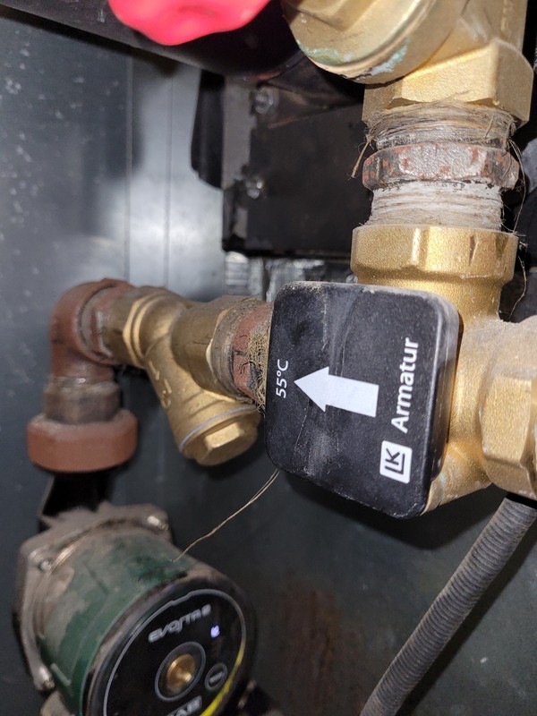

  1. Tak jak pisałem wcześniej bufor miałem podłączony pod wężownice ALE to jest jedyny problem. Padł zawor mieszający za kotłem. Nie otwierał się odpowiednio. Kocioł dochodził do 70 stopni a bufor niemalże stał w miejscu. Po wymianie na zawor afriso zaczęło to działać tak jak powinno. Dziękuję za udział. Temat zamknięty.

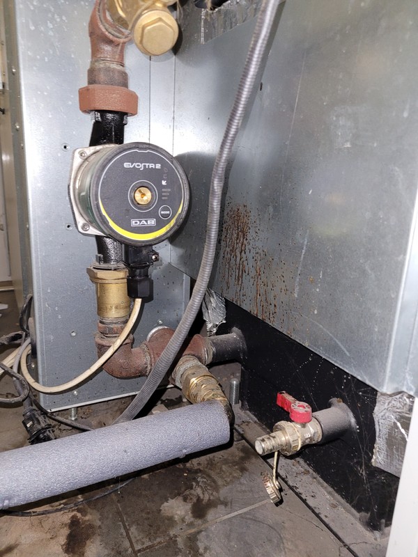

  8. Tak to wygląda. Pompa na 3 biegu powinna dawać 3.6m3 na godzinę. Tak przynajmniej opisują. Tylko co mogło się przytkac? 3 pokoje z grzejnikami. 2 grzejniki w łazienkach. Reszta podłogówka. Na podłogówkę 29 stopni. Na grzejniki 37
  9. Odkręcałem śrubę z pompki i nie bombelkowala. Zaworu mieszającego nie mam żadnego innego
  10. Moim zdaniem powinno to iść może z różnica 2 stopni. Może pompka niedomaga ? W buforze mam 4 termometry na różnych wysokościach wkręcone i jest taka temperatura jaka pokazuje czujka. Zaczyna podawać na bufor przy 60 stopniach a powrót 55 stopni
