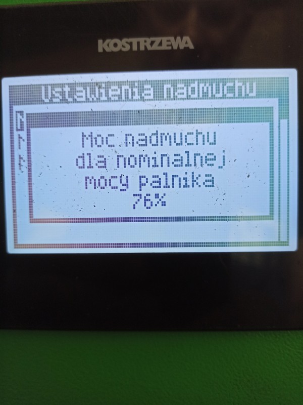

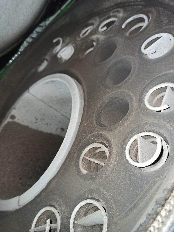

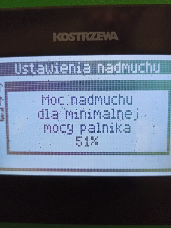

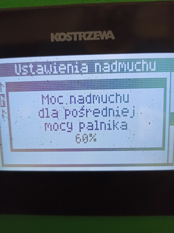

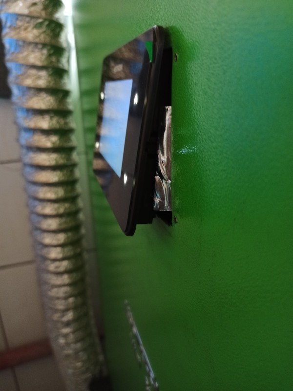

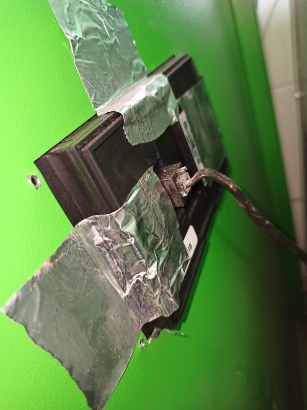

  1. Dziękuję kolegom za rady podniosłem znacząco nadmuch nominalny, pośredni, i maksymalny i już jest lepiej. Najśmieszniejsze jest to, że piec na gwarancji, a Kostrzewa ma mnie w nosie. Ostatnio przyjechali wymienić programator (montaż widoczny na fotach). A tak to karzą wyciągać zawirowywacze, ceramikę, kleić ruszt jakimś uszczelniaczem. Taka to pomoc serwisu.

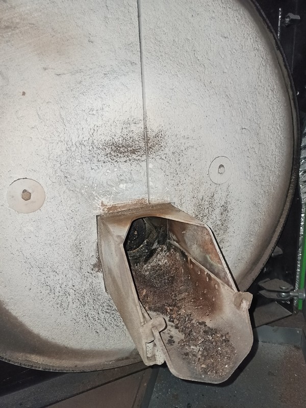

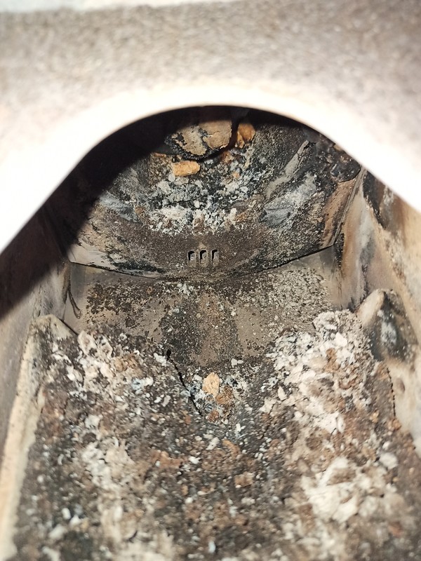

  2. Ceramikę musiałem wyciągnąć, ponieważ jak urosło tego popiołu to dym się cofa i dom zadymiony.
  3. Palnik czyszczę codziennie po około 19 h pracy, a do tego przestał działać zgodnie z ustawioną histereza pięć ustawiony na 60 stopni histeryza 4, dochodzi do 60, 61 o tak się pali aż przyjdzie czas wyłączenia wynikający z harmonogramu. A pomyśleć, że na początku było ok.... Palnik czyszczę codziennie po około 19 h pracy, a do tego przestał działać zgodnie z ustawioną histereza pięć ustawiony na 60 stopni histeryza 4, dochodzi do 60, 61 o tak się pali aż przyjdzie czas wyłączenia wynikający z harmonogramu. A pomyśleć, że na początku było ok.... A test pelletu niby złego wyszedł jak na fotce po 2 min od zalania wodą.

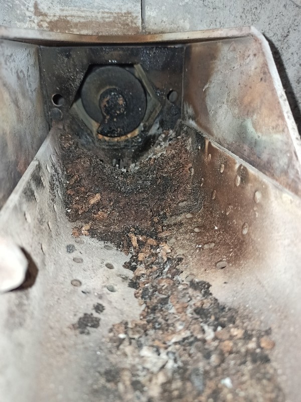

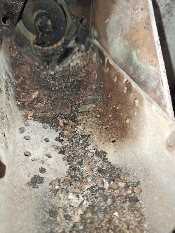

  4. Witam, mam problem ze spalaniem pelletu. Otóż po kilkunastu godzinach palenia na palniku zostaje popiół, którego palnik nie jest w stanie zdmuchnąć. Jak raz lub dwa razy na dzień nie strząsnę popiołu ręcznie to dym w domu gwarantowany Próbowałem już różnych rodzajów pelletu. Lava Olimo, IKEA, lokalny i zawsze jest ta sama sytuacja. Serwisant wymienił już programator, nadmuchiwane i nadal bez zmian. Aby zapobiec kopceniu pieca wyciągniętą mam ceramikę. Już brakuje mi pomysłów, zmiany siły nadmuchu, kaloryczności paliwa zmiana dawkowania nic nie wnosi, a ja stałem się niewolnikiem pieca, który miał być czyszczony raz lub dwa razy w tygodniu, palnik to Platinum bio 24 kw. Może ktoś już walczył z takim problemem. Będę wdzięczny za pomoc
