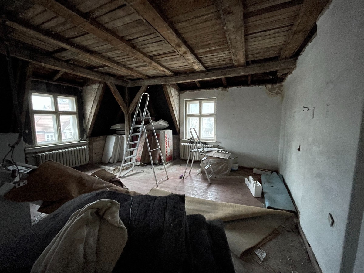

  2. Witam, remontuje mieszkanie na ostatnim pietrze kamienicy. Nad mieszkaniem jest nieocieplony strych. Mieszkane od strychu odzielone jest drewnianym stropem wraz ze ''ślepym pułap" (w nim polepa, smieci, dachowki itd). Myslalem, zeby miedzy belki wsadzic 5cm PIR pod to welna 5-10cm, folia paraizolacyjna, plyta GK Lub welna 5cm miedzy belki i to przykryc PIR+GK? Nie jestem pewien plyty PIR ani folii izolacyjnej, czy powinna byc wszedzie. Dach miedzy i pod krokwiami poki co nie bedzie ocieplony. Za jakis czas pewnie sie to uda zrobic (z ''jakims' efektem). Moze na podloge poddasza rzucimy welne + osb (zalezy od checi wspolwlasciciela).
