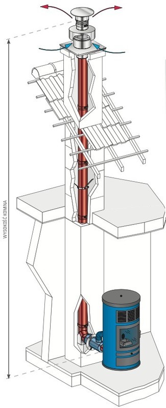

  1. Mam pytanie odnośnie wkładu kominowego powietrzno dymowego do szlachtu.Chce zmontować piecyk z płaszczem wodnym na pellet edilkamin Milla H12 12kw wyjście spalin 80mm i poboru powietrza 40mm wymyslilem zastosować wkład bi-pellet do szlachtu Dymno powietrzny bo powietrza niemam jak dostarczyć przekrój fi 80mm spaliny a po zewnętrznej 130 mm.Nie ma on wyczystki ani odskraplacza powiedziano mi że się nie bedzie skraplać ale czy napewno?zastanawiam się czy powietrze przy tej długości komina będzie prawidłowo dostarczane znalazłem na stronie gdzie sprzedają takie wkłady opis że jeżeli kominek jest przystosowany do poboru powietrza z systemu dymno-powietrznego ale gdzie to sprawdzić? i czy przekrój 80mm na spaliny będzie ok? Bo są np jeszcze100mm w środku i 150 po zewnętrznej.Czy ktoś montował taki wkład i może coś podpowiedzieć nic nie mogę znaleźć na temat tego systemu.
