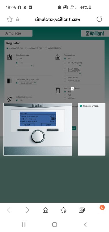

Powiedz mi jeszcze jak ten tryb ma być ustawiony Tryb auto wyłącz bo widzę że serwisant zrobil noc a jest do wyboru eco czy nie w tym problem? -

Dziękuję za pomoc , miałam już tak podobnie ustawione ale zrobilam jeszcze raz , zobaczymy 😁 Bo z tego co ja obserwuje to jakby te programy czasowe sterownik nie przekazywał do pieca tylko caly czas widzi ustawienia fabryczne .Ale sprawdzimy dzisiejsze nocy 😏 -

Reguluje tylko tym sterownikiem nie mam ustawionej krzywej grzewczej, typowo wygląda jakby byl fabrycznie wyłączony na noc a nie mogę znaleźć gdzie to się zmienia 😞 -
Vaillant Piec vaillant vsc 306/4-5 ecocompact 90 nie grzeje w nocy
Megi85 odpowiedział(a) na Megi85 temat w Kotły gazowe
Nie mogę znaleźć tej opcji może mi Pan to pokazać na tym symulatorze bo ten dokladnie mam https://simulator.vaillant.com/vrc700 A i jeszcze jedno temperatura spada do 20 stopni i ani nie drgnie -
