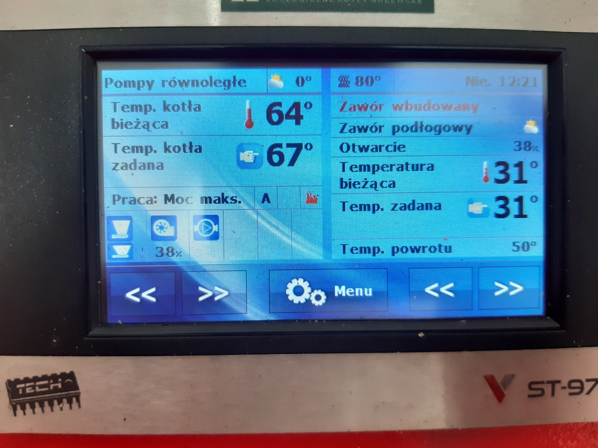

  4. Witam. Problem ze sterownikiem ST-976. Mianowicie CWU ustawione na 50 st, histereza 10 st. W trybie pompy równolegle działa dobrze a po przejściu w tryb letni cały czas grzeje CWU 50-52 st, w ogóle nie działa histereza. W instrukcji pisze ze w trybie letnim grzeje Cwu od wartości startowej pomp ale ustawiłem na 40 st i dalej nic. Z góry dziękuję za podpowiedzi co zrobić aby grzać w trybie letnim z uwzględnieniem histerezy. Dziękuję I pozdrawiam.

  7. No właśnie nie ma. Ten zrzut w pierwszym poście jest z pompy dodatkowej 2, pod którą podpiąłem kotłowa. A tu mam zrzut z pompy nr 1 gdzie wpięta jest cyrkulacja. Jak oglądałem filmiki to powinna być kotłowa i przewalowa. U mnie tego nie ma...
  8. Witam. Zamontowalem pompę kotłowa na powrocie za zaworem 4D. Teraz pytanie, jak najlepiej ustawic ja w sterowniku ST-976 (palnik Venma) gdy nie ma opcji pompa kotłowa ani przewałowa ? Ona ma chodzić cały czas ? Zadana na kotle 70 st, doszedł do 67 st, powrot 62 st wskoczył na moc minimalna i nie umie dobić żeby się wygasic. Z góry dziękuję. Pozdrawiam

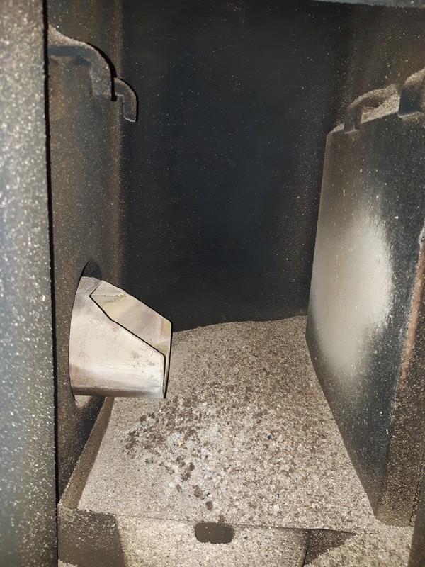

  9. Dzięki za info. Przy najbliższym czyszczeniu kotła postaram się wyczyścić palnik w środku. Pozdrawiam

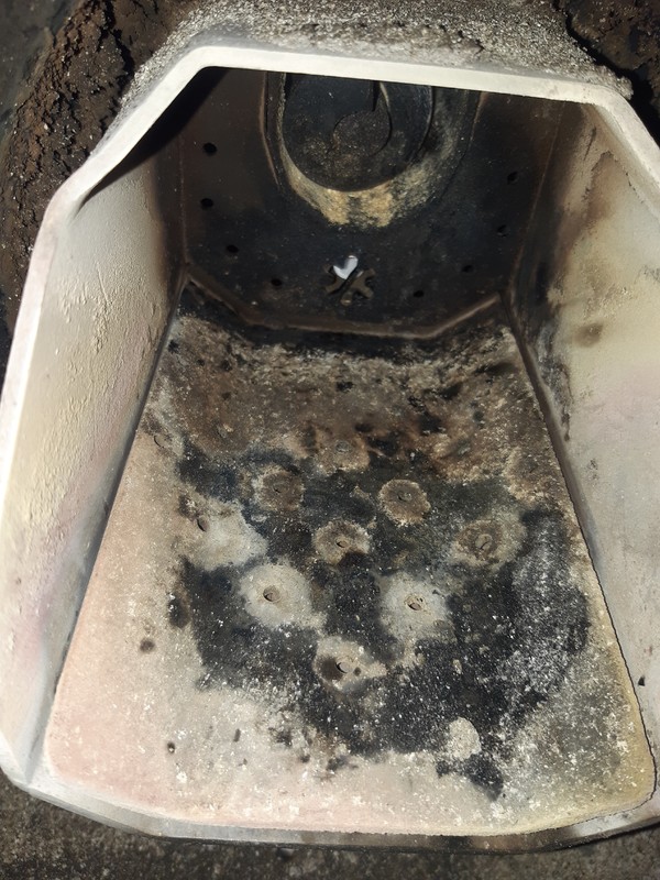

  10. Żeby wyczyścić ruszt to trzeba odkręcić palik od kotła ? Nie czyściłem jeszcze nigdy. A może mieć to wpływ? Rozpala się normalnie a jasnosc plomienia ustawiona na 100.
  11. Zauważyłem jeszcze jedną rzecz. Podczas pracy nie kopci na tych ustawieniach ale przy wygaszaniu w kotle robi się wędzarniok. Mimo, ze ustawione jest wypalanie paliwa na 4 minuty to wypala może z 30 sek, przechodzi na wydmuch i w kotle jest jeden dym. Czy tak powinno się to odbywać czy trzeba coś ustawic ? Pozdrawiam

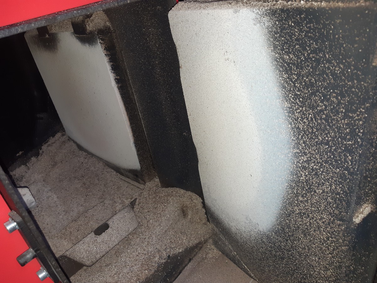

  12. Mam nadzieję, ze mnie to nie spotka. Mój palnik w srodku też nie wygląda za ciekawie. Mam wrażenie , że coś jest nie tak i powinno to wszystko wygladac inaczej. Niektórzy mają fajne, szare komory a u mnie ciemno choćbym groszkiem palił.

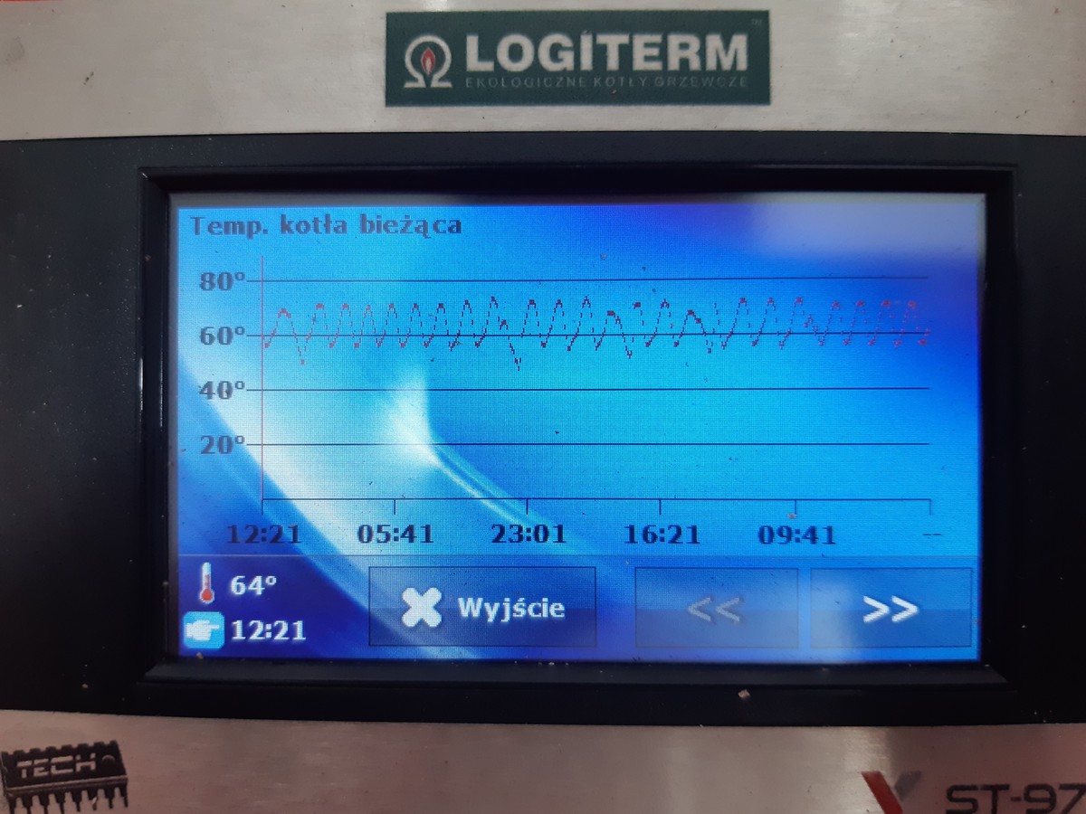

  13. Witam. Proszę o pomoc w ustawieniu mojego kotła. Już drugi miesiąc się z tym męczę. Często muszę korygować nadmuch bo przez kilka dni spala dobrze a potem nagle jest za ciemno albo za biało na szamotach. Kocioł to Logiterm EkoPellet 16 kW z palnikiem Venma 16kw i sterownikiem ST-976. Doprowadzenie powietrza do kotlowni jest. Zawor 4d sterowany pogodowka, teraz na podłogę idzie 31 st. Powrot bez pompy kotłowej, grawitacyjnie przez zawor 4d, 15 stopni mniej niż na wyjściu. Spalanie ok 20kg na dobę. - CO 67 st, histereza 10 st - CWU 50 st, histereza 10 st - załączanie pomp 50 st Praca standard: Moc min: praca 1, przerwa 28, nadmuch 24 Moc max: praca 5, przerwa 27, nadmuch 38 Przeważenie pelletu to 570 gram na 2 minuty. Najpierw był olczyk ale były spieki, teraz mam na próbę z pobliskiego tartaku i jest ok. Próbowałem też z ustawieniami z kalkulatora ale wtedy kopci na czarno. Zamówiłem już RCK na czopuch ale czy on rozwiąże mój problem ? Z góry dziękuję za wszystkie podpowiedzi. Pozdrawiam
  14. Menu serwisowe 5162, następnie parametr 'odległość od zadanej' , standardowo 2 stopnie, czym więcej tym szybciej będzie przechodził z max do min.
