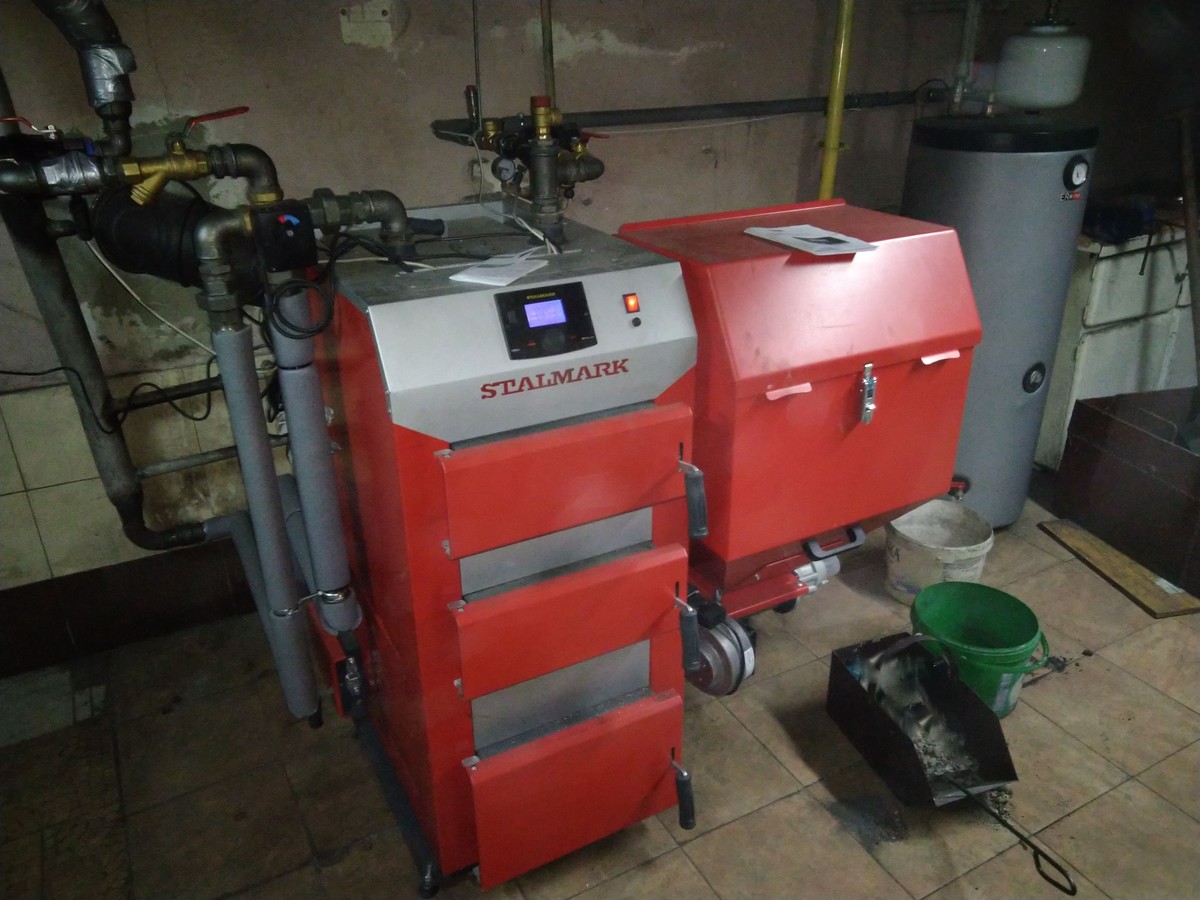

Witam, czy ma ktoś kocioł "Stalmark Eko Pionier 17 kw"? jakieś problemy z nim? Mam jeden problem. Ustawiam temperaturę kotła na 63st, grzejniki na 37, czasami bywa tak, że piec długo pracuje. Idę sprawdzić i nagle okazuje się, że : -temperatura powrotu wynosi około 50st -temperatura kotła 61st -zawór(czyli grzejniki) na 33 - i zadana na grzejniki, której nie osiąga 37 pytanie czy to może być wina Kotła? jego sterownika? zawory 4D czy może jego sterownika ? Pozdrawiam i jestem Ciekaw kto jeszcze posiada ten kocioł i czy sobie go chwali czy nie? I jeśli ktoś posiada ten Kocioł to jakie ma ustawienia spalania? -

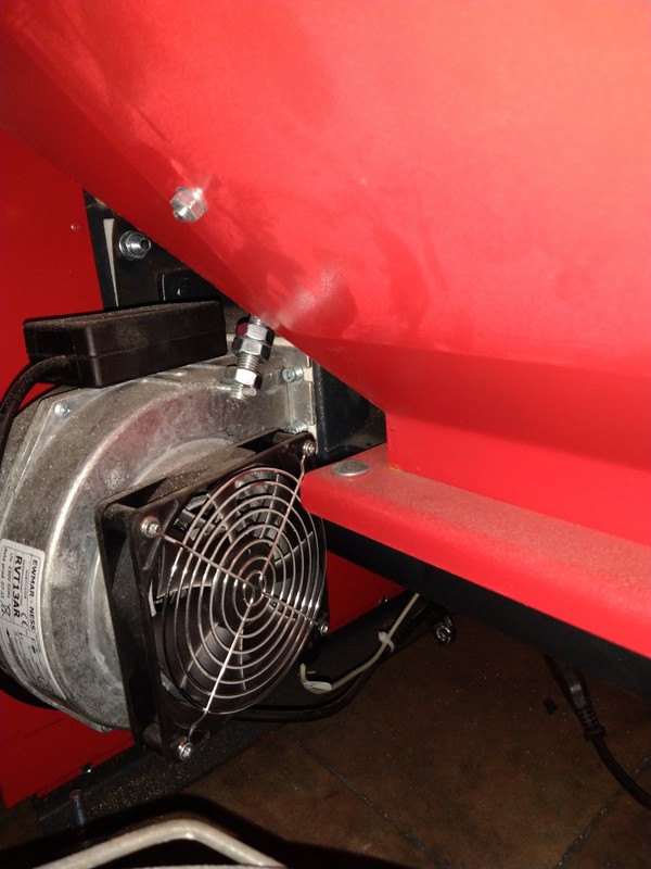

Mam w domu małe dziecko i żonę,wiec muszą mieć ciepło w domu. W razie gdy z jakichkolwiek przyczyn rozregulowały się ustawienia. Niestety z pracy nie mam możliwości kontaktu z domem, wiec muszę to odłożyć. Temperaturę spalin pokazuje mi 100 przy wychłodzeniu już, a przy pracującym piecu miałem około 200. Klapka wygląda jak na zdj, przeciw waga jest.- 472 odpowiedzi

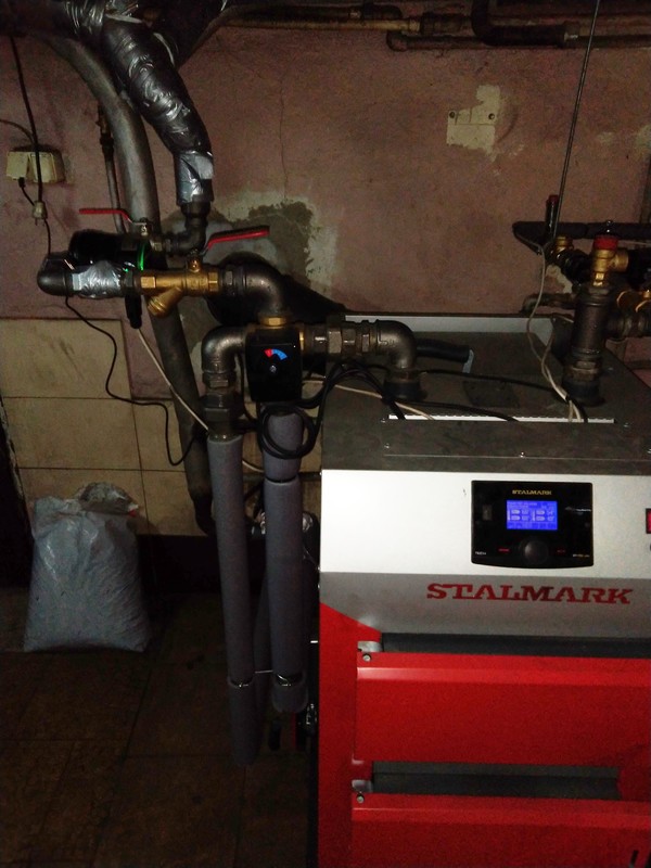

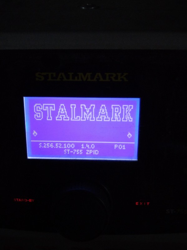

Witam z samego rana! Zdjecia instalacji oraz wersji sterownika. Także proszę o jakąś radę, miłego dnia i czekam na odpowiedź.- 472 odpowiedzi
