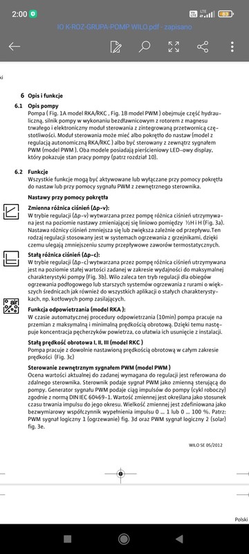

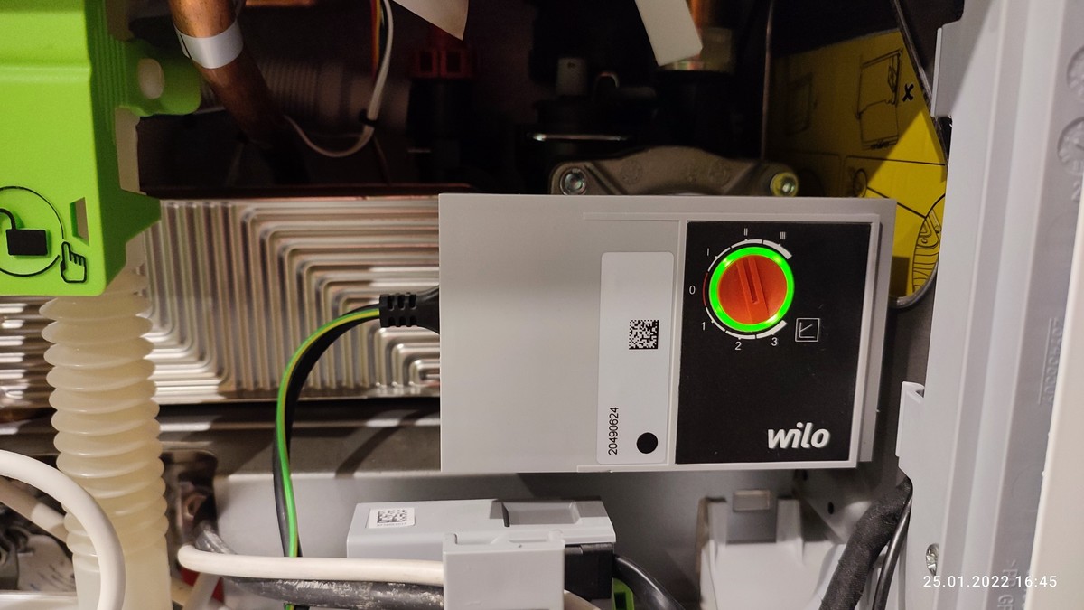

  5. Ustawiłem pompę na tryb Autoadapt,czyli sama się dostosowuje , zazwyczaj jest na minimalnej mocy czasem załącza się drugi. Oczywiście chodzi o pompę w zestawie mieszającym AFRISO, to ona pompuje bezpośrednio w podłogę, pompę w kotle ma ustawioną na tryb zmienna różnica ciśnień na ust.2 (są trzy,1,2,3), ona pompuje do zestawu AFRISO i w grzejniki. Ustawienie na 2 to jest maksimum mocy na 2 biegu,a tak to sama reguluje moc...
  6. Odwrotnie - 1,2,3 to zmienna różnica ciśnień(delta p-v) a I,II,III to stała prędkość obrotowa, to model o końcówce RKC.
  7. Hej D20CR... Doczytałem, znalazłem, 1,2,3 to stała prędkość obrotowa,tak jak napisałeś, a I,II,III to zmienna różnica ciśnień- to już pewne. Teraz pytanie.... Kocioł podaje czynnik grzewczy na zestaw mieszający AFRISO a z niego na rozdzielacze, w zestawie tym jest dodatkowo pompa na podlogowke, pompa z kotła zasila grzejniki,więc jaki tryb pracy pompy będzie bardziej optymalny .....stała prędkość obrotowa czy zmienna różnica ciśnień???Dodam że grzejniki uruchamiają się dwa razy na dobę,rano przed wstaniem i na noc jak idziemy spać, podlogowka grzeje cały czas...temp.22C i ciepło z dołu idzie na górę. Przez większość dnia grzejniki są na podtrzymaniu,nie wychładzają się, steruje tym moduł mm100 i regulator RC310 przez zestaw mieszający AFRISO

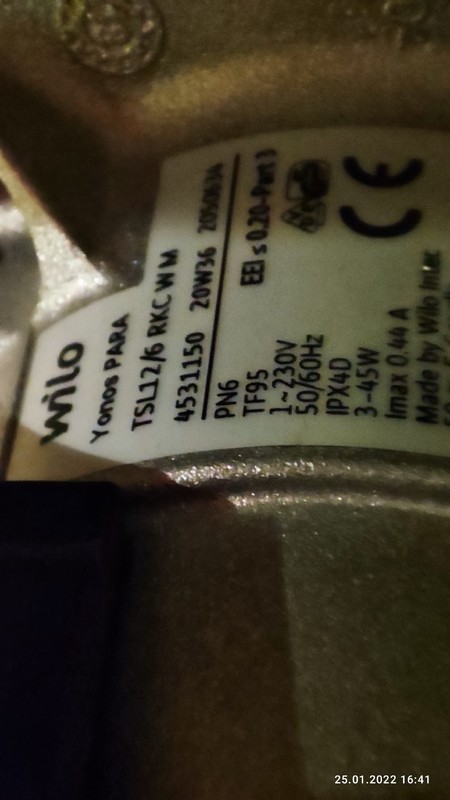

  8. Witam Posiadam pompę C.O. Wilo Yonos Para (zdjęcia) w kotle Buderus, Kocioł zasila podlogowke i grzejniki, z pieca idzie to na mieszacz AFRISO ACB910 i następnie na rozdzielacze. Moje pytanie...jak ustawić pompę CO w kotle, na stałe ciśnienie czy ciśnienie zmienne... ewentualnie instrukcje obsługi tej pompy jeśli ktoś posiada, szukałem na necie i akurat tej nie mogę znaleźć. Mamy domek,ok 80m2, grzejniki na górze, dół podlogowka. Pompa z kotła zasila grzejniki, podlogowka zasilana dodatkową pompą która znajduję się w zestawie Afriso. Z góry dziękuje za wszelkie info. Dziękuję.
  9. Mironw.... dokładnie,mam tak lekko ponad 2l/min , w domu ciepło, nie za zimno nie za ciepło .. wcześniej miałem ustawione 22C w dzień,w nocy obniżenie o 1.5 C mniej ale po rozmowach,opiniach ,czytaniu na różnych forach zmieniłem na stałą 22C ....
  10. Dzięki Sambor ...ciepło mam oczywiście, jest 22C , mam ustawione jedna stała temp. bez obniżenia, regulacja według pogodowki... bardziej chodź mi o to które z tych trzech trybów będzie bardziej odpowiedni dla pracy i żywotnośći pompy
  11. Pompa ta działa w układzie ogrzewania podłogowego.... Czy tak jak mam to dobre ustawienia,tzn. z niską wydajnością czy zmienić na inne? Z tego co wyczytałem to są trzy tryby pracy : Ciśnienie proporcjonalne Ciśnienie stałe Charakterystyka stala do tego każdy z tych trybów ma trzy ustawienia mocy, który będzie najlepszy dla mnie, ewentualnie czym się kierować przy wyborze ustawień. Tak jak pisałem wcześniej,podlogowka,4 pętle , nie duże
  12. Dzięki....może źle szukałem,miałem tylko instrukcje po angielsku. Dzięki.... czyli z tego wynika że mam ustawioną niską wydajność....😊

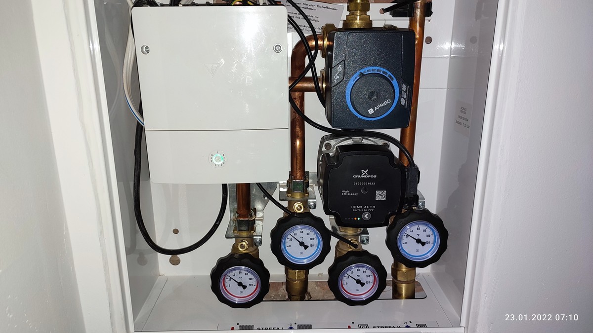

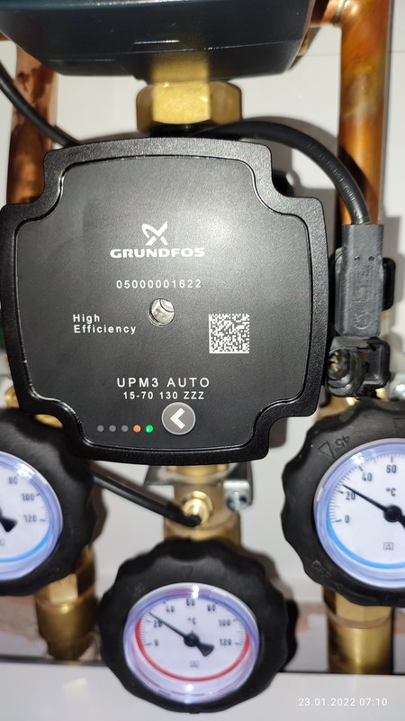

  13. Co oznaczają diody w tej pompie ???? Mam zestaw mieszający AFRISO ACB910 i w nim tę pompę oraz pięć diód(światełek}.U mnie pierwsza zielona druga pomarańczowa i trzy które nie świecą... szukałem znaczenia i nie mogę znaleźć. Czy oznaczenie tak jak u mnie to jest praca na modulacji,czyli steruje moduł MM100? Za wszelkie info dzięki...😊
