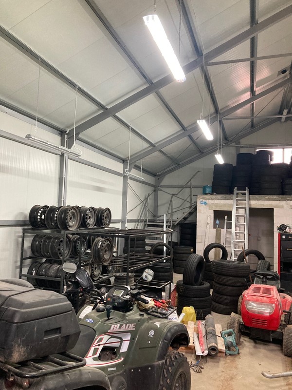

  3. https://nagrzewnice.com.pl/product-pol-19359-Nagrzewnica-wodna-vr-mini-AC-2x20kW-kaskada-VOLCANO.html 16-18 stopni w zupełności wystarcza. Takie coś nada sie ?
  4. Hej dzięki za odpowiedz mam piec 30kw. Myślisz ze te 2 nagrzewnice wystarczą na 650m kubatury budynku ?

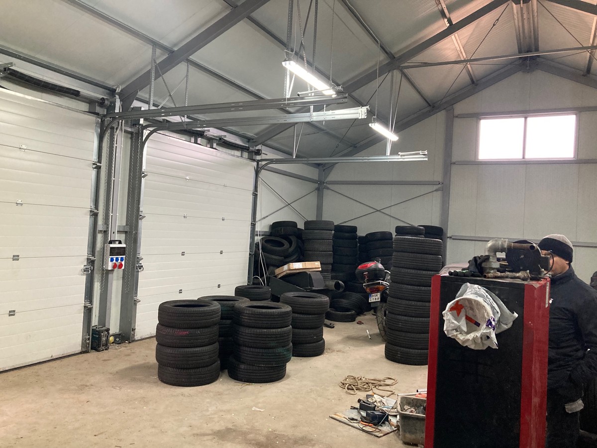

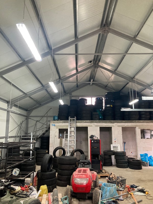

  5. Witam wszystkich! Chciałbym zasięgnąć informacji. Może ktoś mi doradzi chciałbym zamontować do garażu 140m2 wysokość 6m nagrzewnice wodne. Może ktoś miał z tym styczność jakiej firmy kupowaliście i jaka moc nagrzewnicy jest mi potrzebna

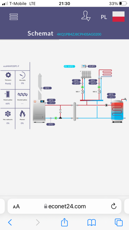

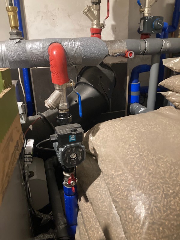

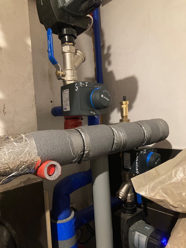

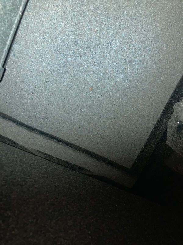

  6. Witam posiadam od niedawna kocioł metal fach seg pellet 30kw .mam następujący problem, długo sie grzeje do zadanej temperatury, zauważyłem ze palnik ma nie równomierny płomień, po tygodniu palenia wyjmuje cały popielnik popiołu , spalanie około 3 worki na dobę przy -3stopniach zadana kotła 65stopni histereza 10stopni,czas podawania 7.5 czas przerwy 15moc nadmuchu 45stopni .z popiole nie mam jakiś spieków czy zakulkowań przynamniej tak mi sie wydaje .na grzejnikach cały czas jest 33stopnie pompa chodzi cały czas.temperatura spalin 100-105stopni dom ocieplony .180m,dół podlogowka ,góra grzejniki , temperatura na termostacie pokojowym 21,5stopnia,
