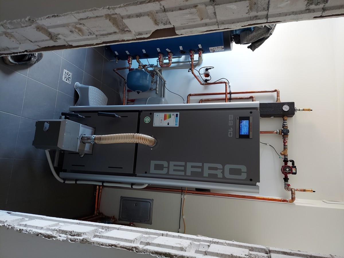

Informacje o ogrzewaniu
  • Co ogrzewam?
    Dom jednorodzinny
  • Instalacja
    Piec pelletowy 5 pomp zawor mieszajacy 3 drogowy rozdzielacze podłogowy bez sterowania z pieca ale są sterowniki od podlogowki w pomieszczeniach salusa a w sypialniach na grzejnikach termostaty
  • Źródło ciepła
    Defro bio slim 10kw

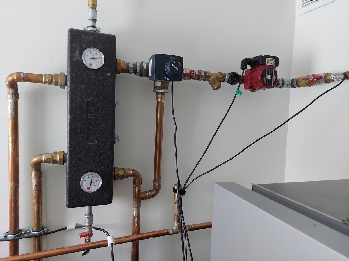

  1. Wiem właśnie tak też myślałem znaczy się bo teraz pompa pcha na grzejniki i podłogówkę gdzie jest druga pompa i można powiedzieć pompa pchała pompę a tym bardziej jak termostaty zamkną dopływ to jest bezsensowne pchanie na siłę po nie wiadomo co i zas przy otwarciu zbyt duży pobór cieplej wody i jest rezultat jedna wielka lipa, z ustawieniami nie idzie dojść itd. Dzięki wszystkim za pomoc, teraz bynajmniej nie poprawię tego poczekam do cieplejszego okresu gdzie jie trzeba grzać domu i będę przerabiał spróbuję się wykłócić z instalatorem pseudo serwisem defro gwarancyjnym żeby zrobił to po swoich kosztach żebym zapłacił tylko za towar bo ja mówiłem chce dobrze żeby to działało jak należy a jak mam probl nie odbiera albo jak raz odebrał nic mi nie pomógł i przyjechać tez nie przyjechał, wiecie ja mam doświadczenie z piecem gdzie był zawor jeden grzejniki albo grzejniki ciepła woda sterownik płomyk gdzie tylko sterowało się częstością przedmuchu i jego czasem. A tu się uczę.

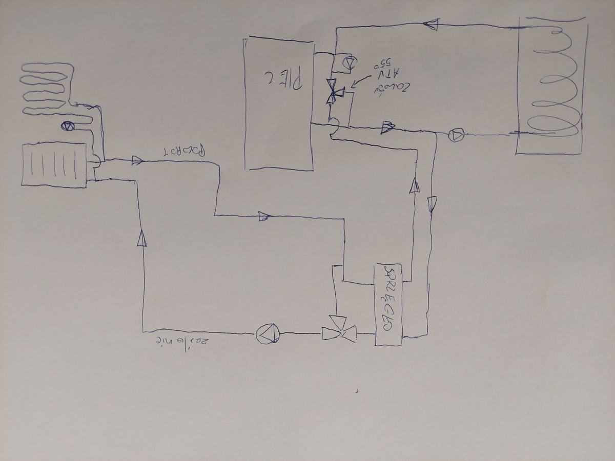

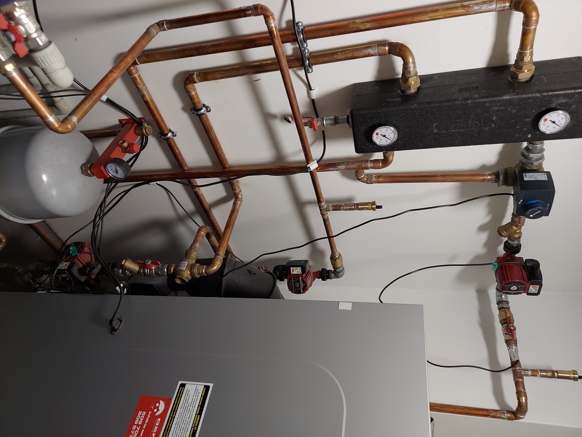

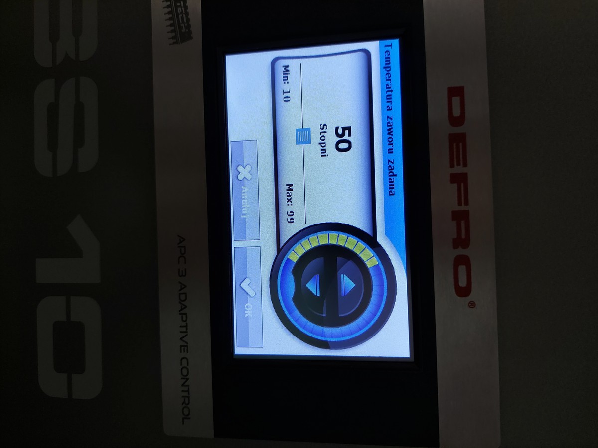

  2. Wiecie co nie chce zapeszać ale chyba udało mi soe w miarę to ustabilizować, dodałem na zaworze do 50' zmniejszyłem histeze na kotle do 7 a miałem z 10 i zawor mieszajacy na podłogówce tak mniej więcej na połowę żeby powrót byl otwarty trochę a nie pompa pchała na podłogę skoro zawory od sterownikow w pomieszczeniach nie puszczały i mam ma podłogówce max 50 na zegarach zasilanie i tak z różnica 3 stopni powrót gdy zamknięte są siłowniki, nie będzie takiego spadku nagłego temperatury jak pójdzie zimna woda co jest w obiegu, ale przesyłam szkic jakiś taki jaki umiałem. No i jak będzie cieplej zobaczyć jak pompa jest od podlogowki podlaczona ze przy wyłączeniu grzania podłogowego ona s nie wyłącza albo kupić do listwy Salusa dokupić ta przystawkę żeby zalanczala się wtedy kiedy potrzeba gdy otworzy się któryś zawor.

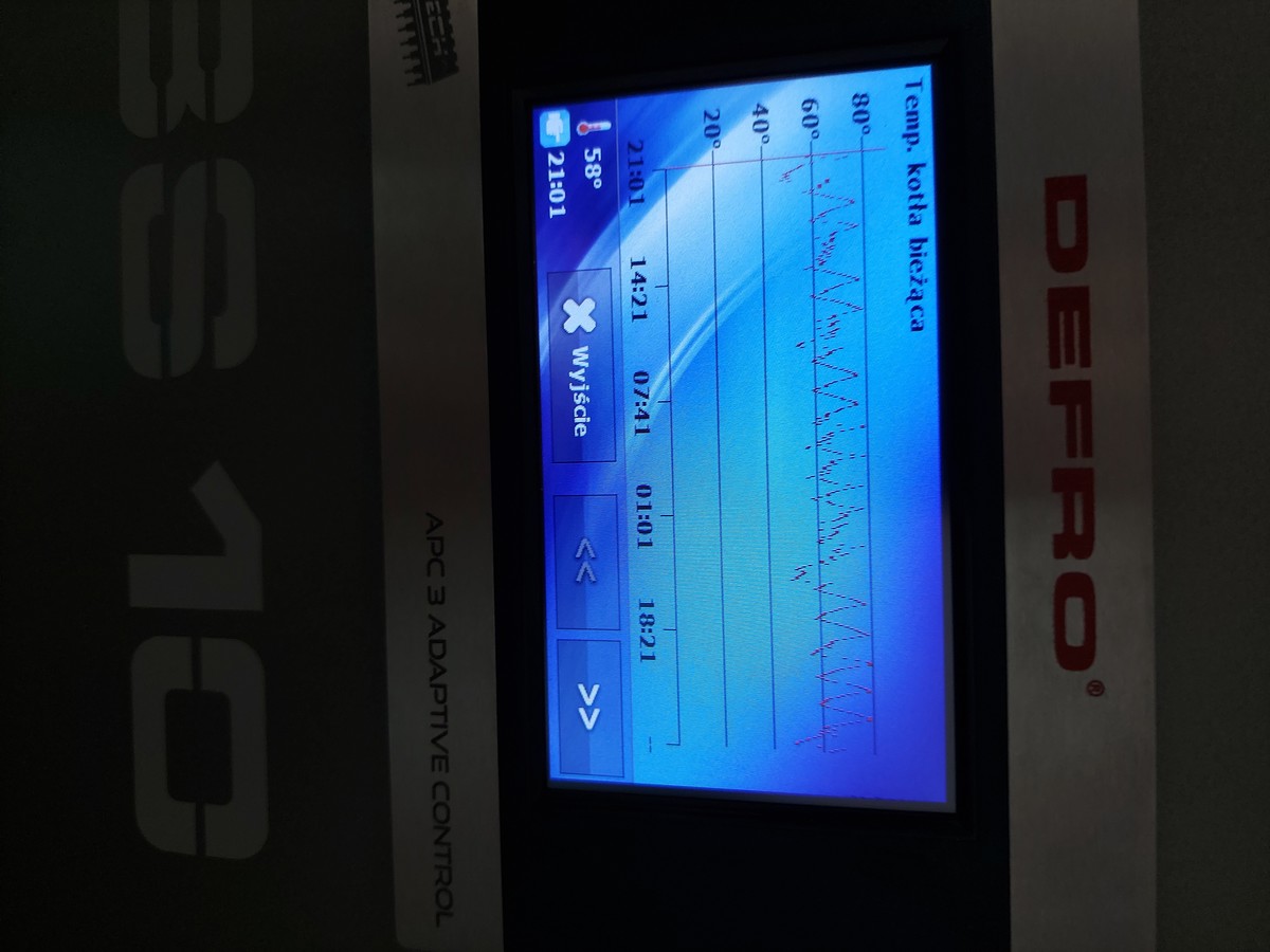

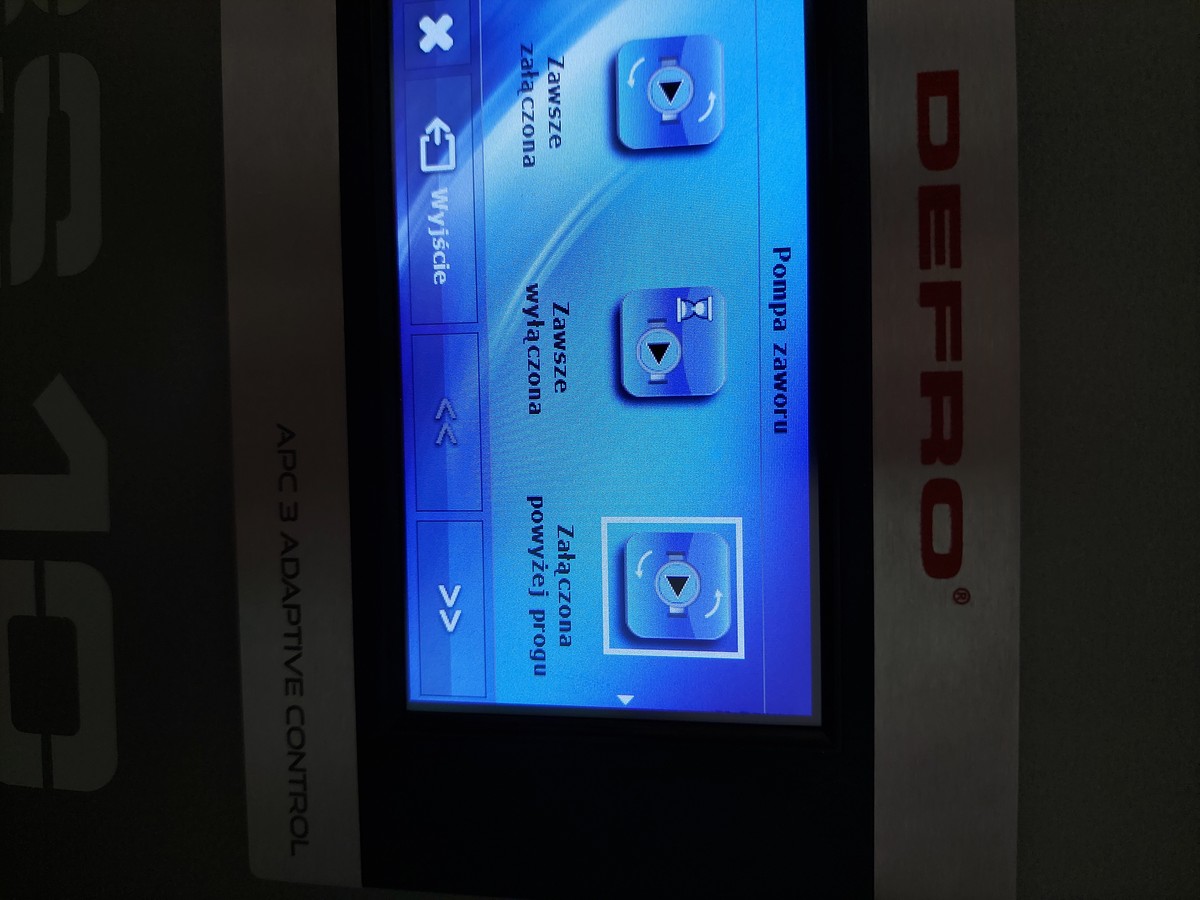

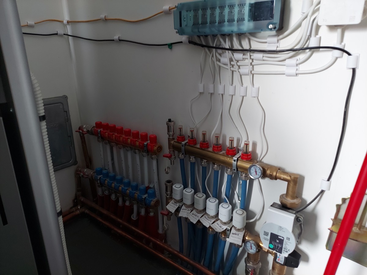

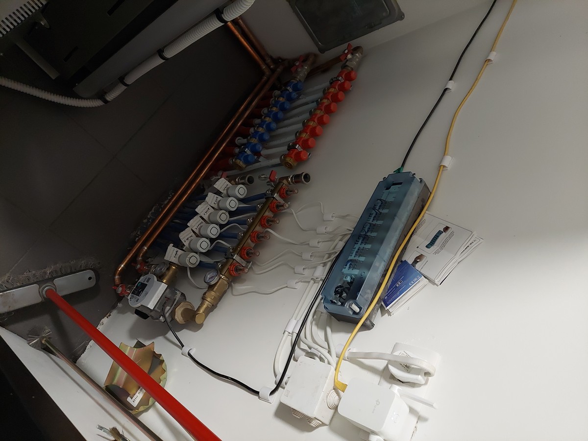

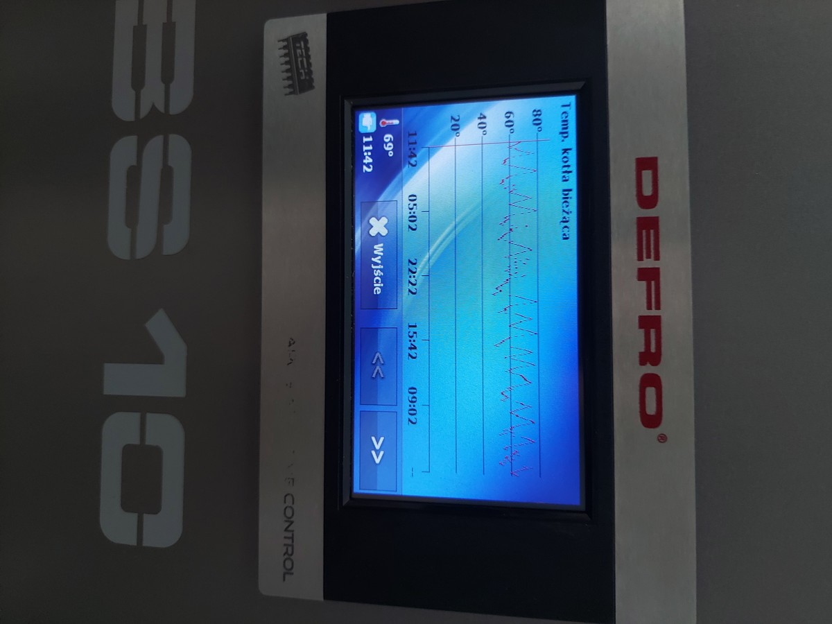

  3. Nie no ona goni non stop, wyłączyła wyłączyła jak zauważyłem tylko raz gdy spadła temperatura bardzo nisko, próbowałem ja przełączyć i chodziła jako przewalowa gdzie ustawia się temperatury górna i dolna i było to samo, mowie chyba ze podłącze pompę od podlogowki zamiast pod piec gdzie nie wiem gdzie jest podlaczona bynajmniej wyłączenie jej z panelu pieca tak naprawdę jej nie wykańcza, kupię dostawkę do listwy i tylko przy otwarciu odpowiedniego silownika na pętli podlogowki sobie zacznie chodzić, no i chyba na jednym połączeniu grzejniki z podlogowka tez być nie może bym musiał założyć 2 zawor 3 drogowy typowo do niej sprzeglo jest na dwa a podłączyli mi na jednym, jeżeli moje ustawienia są dobre to ogólnie nie mam pojęcia, zobaczę czy da się ja przełączyć jako pompę zaworu ale gdzieś czytałem że pompy powinny jechać wszystkie od dołu jak najniżej żeby była ciągle stała temperatura nie nagle *** ciepła, ale tak zrobię to pali się pali i dociągnąć nie może do zadanej. No i po zdjęciu krzywej pracy kotła widac jak to wszystko skacze nie ma takiej stabilizacji

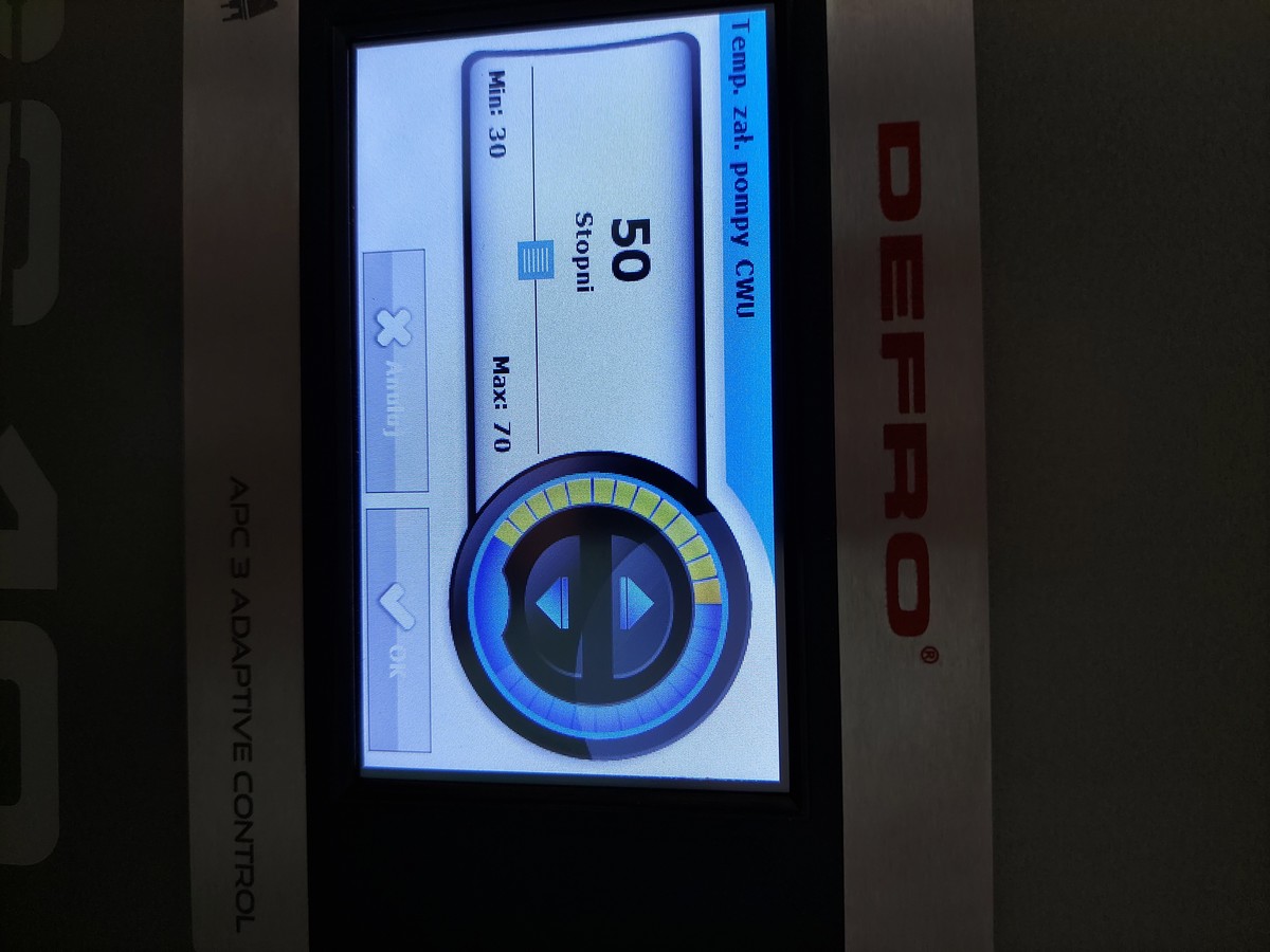

  4. Mam jeszcze jeden pomysł żeby dokupić do listwy Salus asterownik do pompy żeby nie chodziła codziennie niby przy piecu jest możliwość w sterowniku takiej pompy ale nie wiem gdzie ona jest podłączona bo chodzi ciągle na 2 biegu szczerze nie wiem instalacją niby ładnie wykonana w sumie gwarant serwisowy Defro ma ten instalator co zakładał instalacje ale elektronika go pokonała tak myślę, a teraz przy mrozach wykańczać piec żeby rozebrać ściankę gdzie jest podajnik i patrzenie co gdzie podłączone to tak nie bardzo.

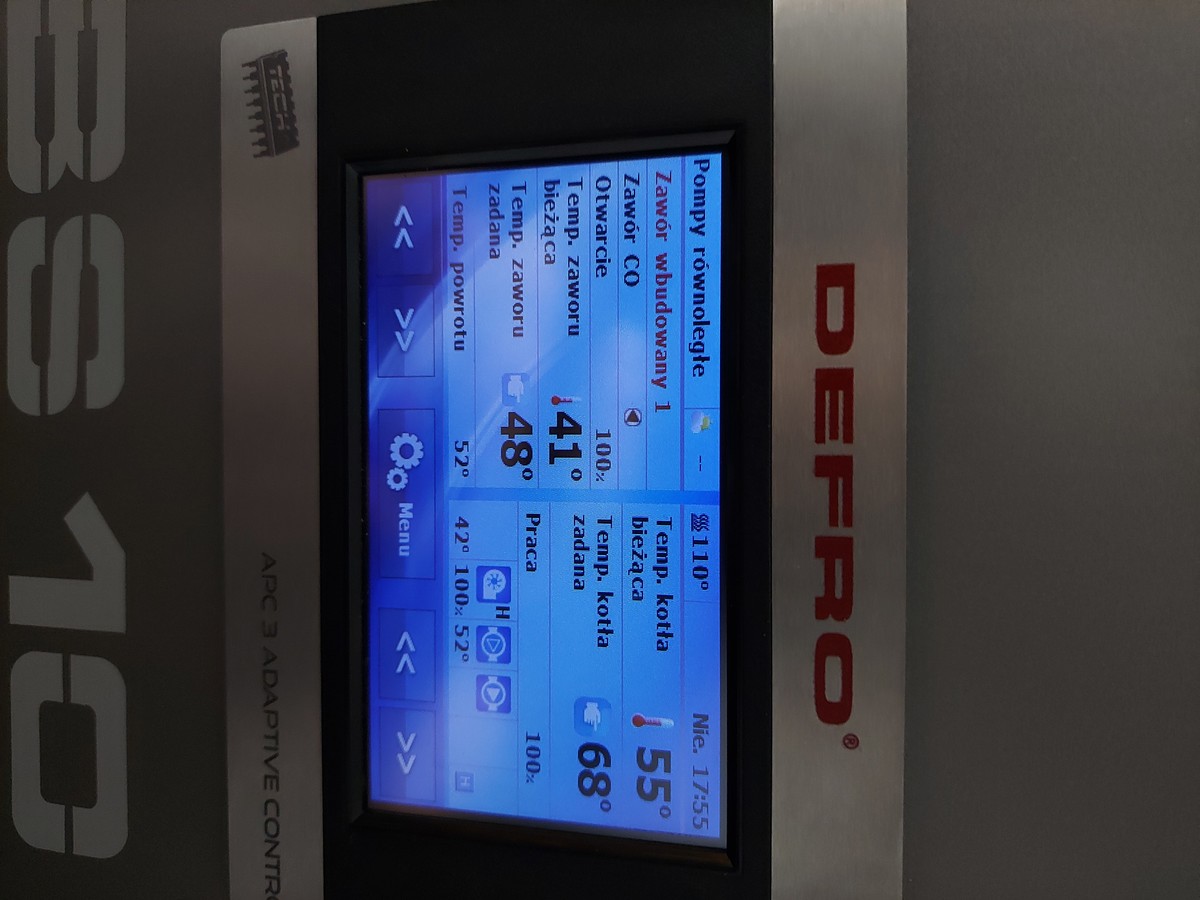

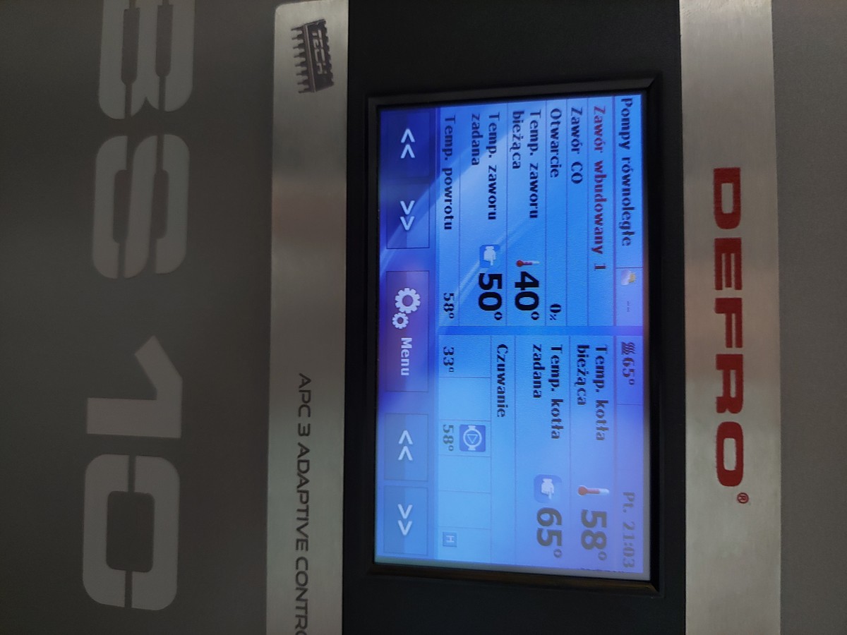

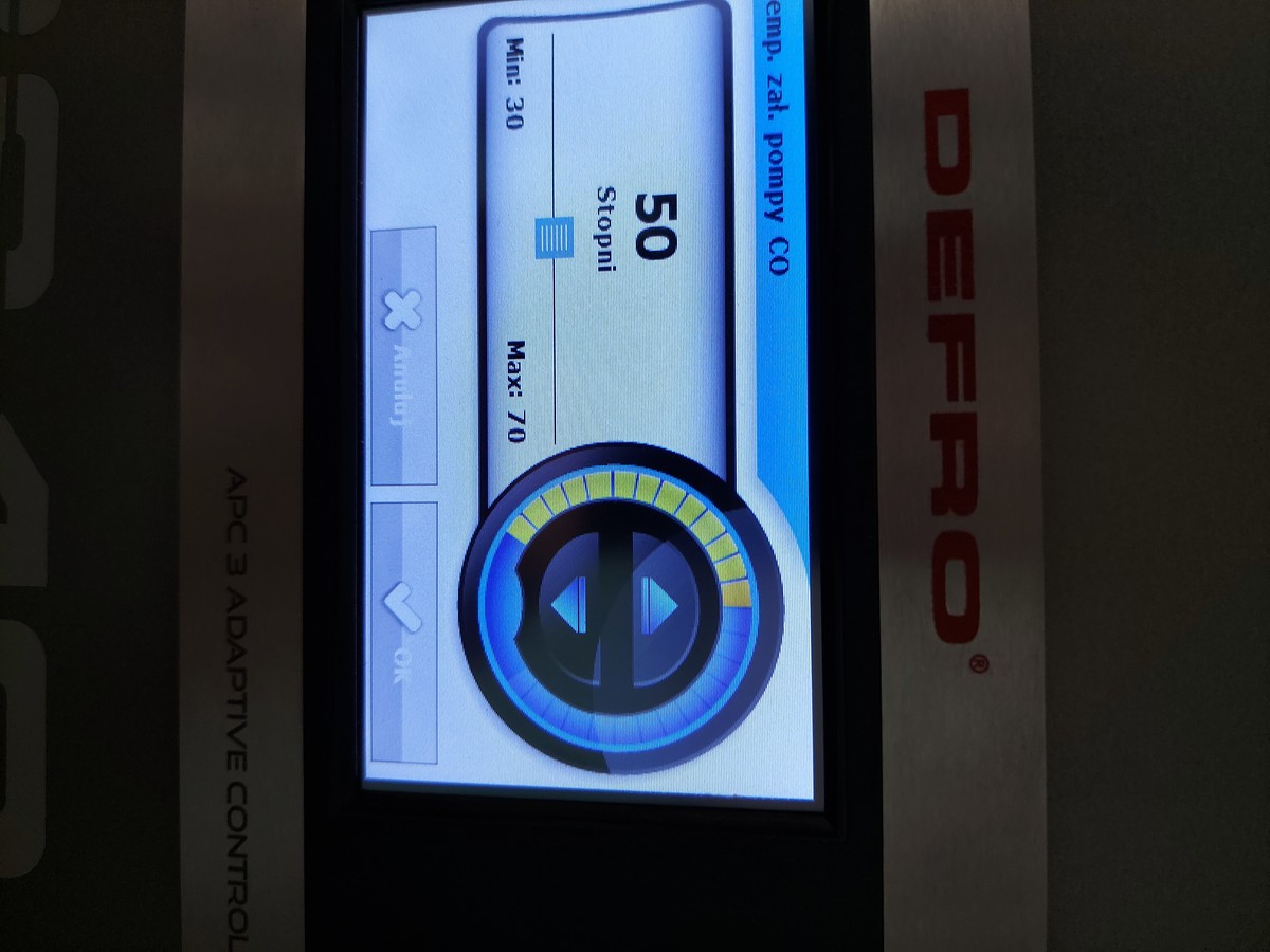

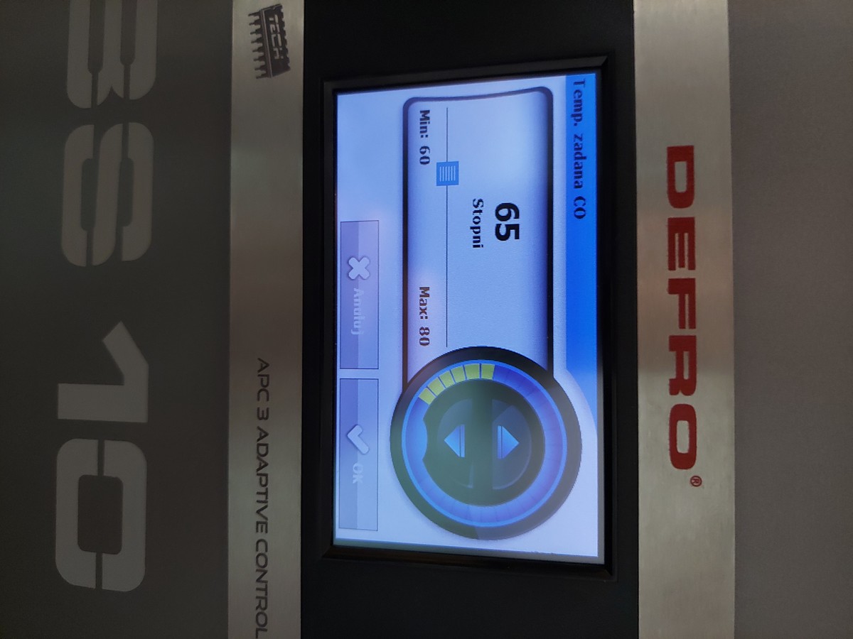

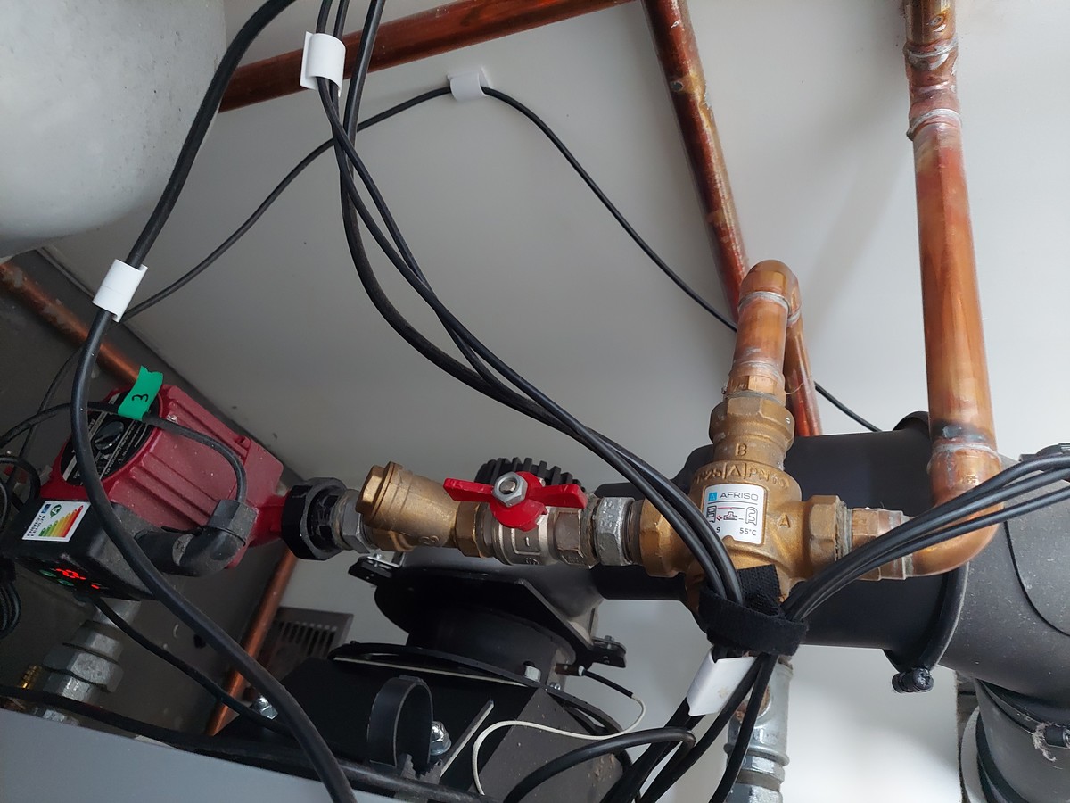

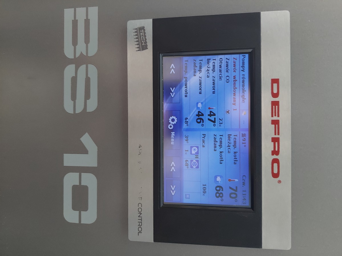

  5. Witam podepnę się pod temat, mam defro bio pell 10kw sterowni apc adaptiv control mój instalator mnie denerwuje przyjechac nie chce a samemu się męczę, mam podlogowke i grzejniki w sypialniach reszta to podlogowka, mam zawor 3 drogowy afriso z siłownikiem temperatury ustawione 46 na zaworze pompę załączenia co ustawiona na 55 żeby nie pchała zimnej wody tak mi sie wydaje ale przy dużym poborze wody gdy termostaty w sypialniach soe otworzą i elektryczne siłowniki od podlogowki dość mocno spada temperatura kotła zawor się otwiera na maxa by poscic na grzejniki i podłogę i za chwilę wypierdzieli jiska temp powrotu piec mam 3 miesiące I przestawiam kombinuje nie mogę nigdzie znaleźć xaleznosci zawor a pompy krotkiego obiegu czy tam co. Już mnie szlak trafią.moz3 ktoś coś podpowie.

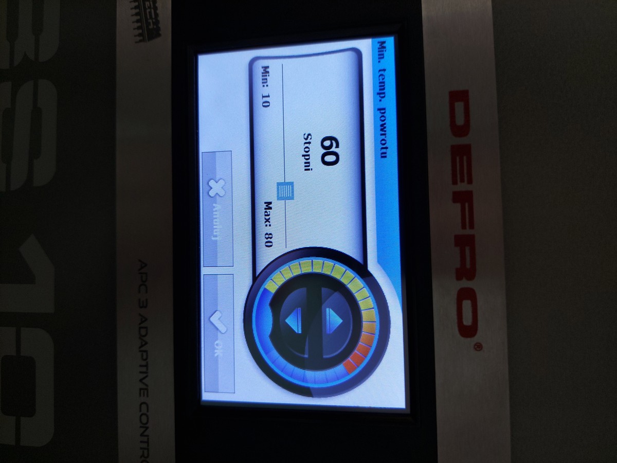

  6. No niestety ale wyłączenie na zaworze ochrony powrotu nic nie dało, ciągle wyskakuje zbyt jiska temp powrotu spada dość mocno masakrycznie teraz się odbija, zrobiłem zdjęcie jak wszedłem potwierdzić alarm który wyskoczył 9 minut wcześniej.
  7. Aaa dzięki bardzo spróbuję go wyłączyć i się odezwę ale dzięki za podpowiedź.

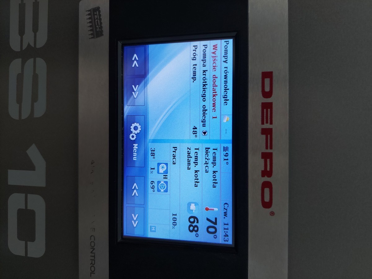

  8. Witam mam taki problem bo oczywiście instalator nie odbiera odemnie telefonu a ja nie mogę sobie poradzić z piecem mianowicie wyskakuje mi komunikat zbyt mała temperatura powrotu, i juz nie wiem co przestawić ustawic oczywiście pojawią się jak jest pobór wody otworzą sie termostaty czy zawory i puszczą na pętle podlogowki zawor ma włączone ochronę powrotu ale już głupieje sam, proszę kogoś o pomoc jak nie zadzwonię do serwisu może przyjadą. Powiem ze mam pompę krotkiego obiegu zalacza się przy 48 stopniach, pompa co dla której ustawiony jest próg 52 stopnie. Już mi ręce opadają.
