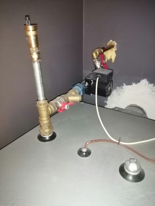

  2. Cześć. Potrzebuję pomocy dlaczego co jakiś czas mi się piec nie rozpala. Jeśli chodzi o piec to mam piec firmy Gregor 11 kw i do tego zawór trójdrożny i termostat. Wszystkie fajnie gdyby nie to że co jakiś czas występuje błąd rozpalania i później ciężko go włączyć. Jak się rozpali to ok juz śmiga. Ale co ileś tam godzin wystąpi błąd rozpalania i ciężko go później rozpalić. Próbowałem zmieniać zawór trojdozny czy to na 3 czy to na msaka na 10. To samo jest. Macie może jakieś porady jak to naprawić?
  3. Witam. Mam kocioł Gregor 11 kw 5 klasa. Do tego zawór trójdrogowy z siłownikiem i dwie pompy. Jedna na grzejniki, a druga na bojler. Wszystko ładnie działa tylko mam problem z termostatem, model Rido Bord 161. Otóż chce mieć teraz w domu temperature 21 stopni, mam mieszkanie 80 m2 około tak. Ale to nie ważne no i jak ustawiam ta temperature na tym termostacie, to on w ogóle nie reaguje. Dam przykład mam histereza 0,3 stopnia zawór ustawiony na 2, żeby za gorąco nie było. I ustawiłem na termostacie 19 stopni, a na zawykłym termometrze pokazuje że jest 21.9. Mówiłem o tym hydraulikowi, który mi to podłączał to powiedział, że termostat jest dobrze podłączony. Tylko jak on to powiedział, że zanim temperatura zadana wskazaną będzie na termostacie to już kocioł się wyłączy i nie zdąży dobić do tej temperatury to dziwne jak może nie dobić do 20 stopni. A jeszcze jedno temperature pieca, wody, zaworu termostat odczytuje. To nie wiem czemu on nie reaguje. Może wy wiecie. A i jak zmienię temperaturę to albo jest słońce albo chmura. Ale temperatura się nie zmienia. I też dziwne, że ten termostat zaniża mi temperaturę pomieszczenia o 1 stopień. No i zawory przy grzejnikach wszędzie dałem na 3. Bo jak termostat nie hamuje tej temperatury to zmniejszyłem, nie wiem czy dobrze zrobiłem.

  10. No dobra tylko powiedz co muszę zrobić, żeby osiągnąć ta temperaturę. Napisałeś, że źle zła jest tutaj instalacja to co jakbym dał tutaj ten zawór trójdrożny i jeszcze poprowadził drugą rurę do bojlera to nic by to nie dało?. Bo jak ten serwisant powiedział muszę mieć dwie pompy tutaj, a z tego co patrzyłem jak wygląda pompą to wychodzi na to że jedna już jest przy rurze która idzie do bojlera i na grzejniki nie wiem nie mam pojęcia. Ale tak myślę. I ta niby pompą jest przy rurze która jest przy piecu bym wysłał zdjęcie ale nie można dodawać, że niby za duży plik.
  11. Tak widziałem ale ja się na tym nie znam jedynie pokaże hydraulikowi jak przyjdzie. A z tą pompą z tego co zrozumiałem on mówił że jedna już mam to jest ona przy piecu no bojler mam, a druga bym musiał kupić żeby bezpośrednio do grzejników czy tam do bojlera dochodziło. Bo teraz jakbym chciał przełączyć sobie na wodę to muszę ręcznie przełączyć nie w piecu.

  13. Był u mnie dzisiaj serwisant powiedział że mam założyć zaror trójdrożny, druga pompę cwu i ten termostat bo bez tego będzie mi będzie mi ciągle żarło dobrze mi doradził?
