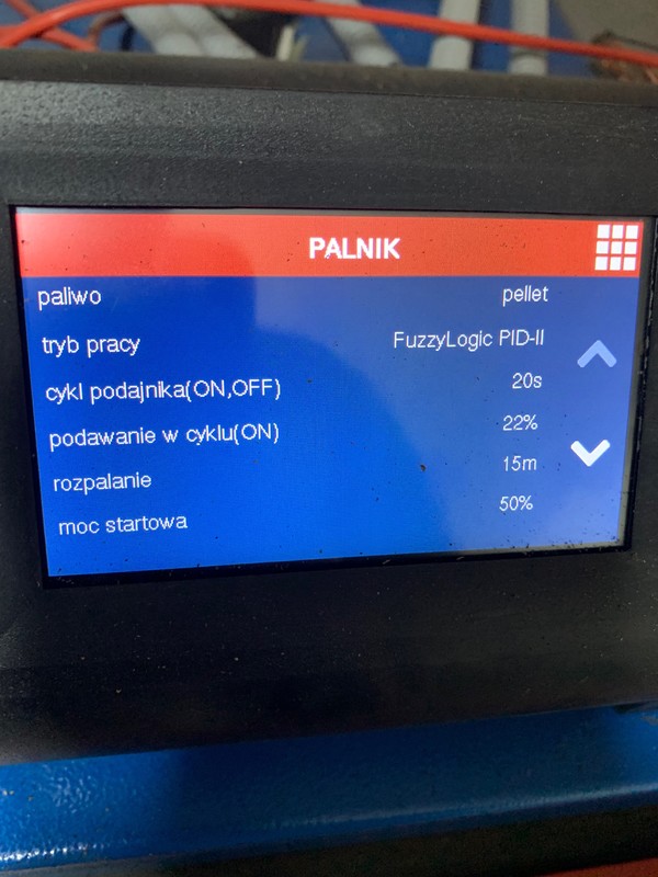

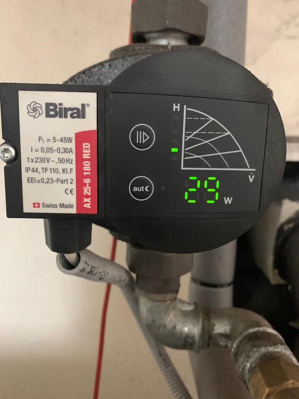

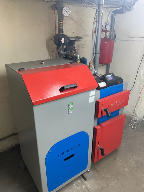

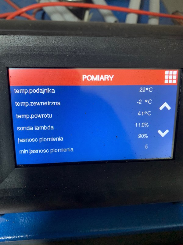

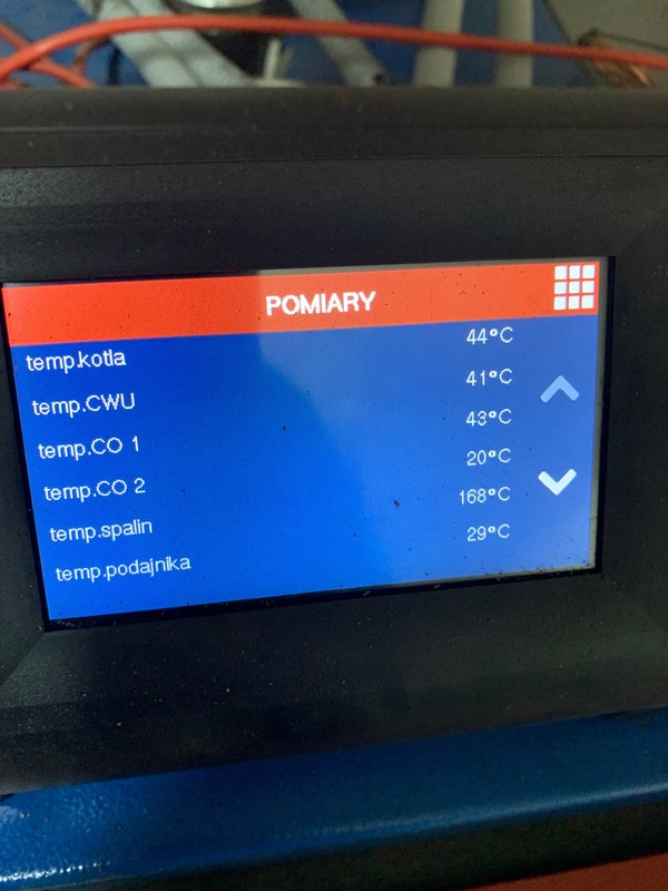

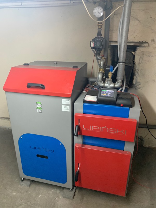

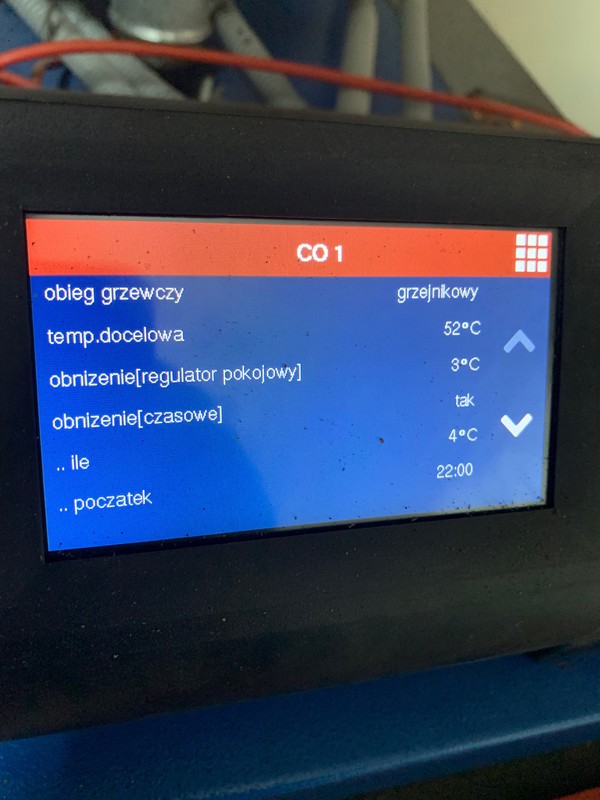

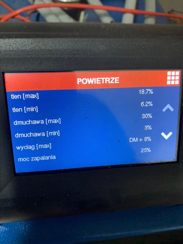

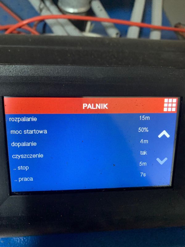

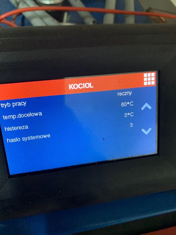

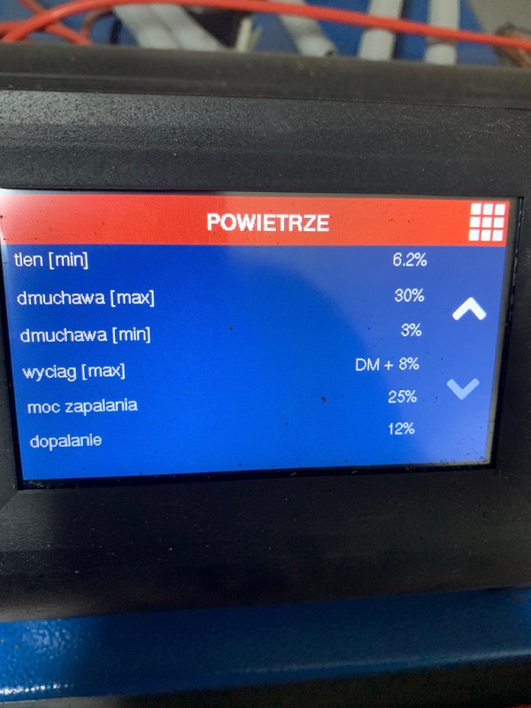

  1. Witam wszystkich serdecznie w ten świąteczny dzień. Mam problem z kotłem grzewczym na pellet Ekopionier 16kw EP-16. Zainstalowany 2 miesiące temu. Kocioł nie dobija do zadanej temperatury. Nie ważne czy ustawię 55 stopni czy 60 stopni, nigdy nie był w stanie przekroczyć 51 stopni. Zazwyczaj limit to 48 stopni na kotle i na grzejnikach 40 stopni. Nie mam pojęcia gdzie leży problem. Sam wykonawca instalacji c.o zbywa mnie tłumacząc się brakiem czasu, do serwisu również nie sposób się dodzwonić. Dom do ogrzania około 100m2. Dwupiętrowy, ocieplony, nowe okna. W tej chwili ogrzewamy tylko parter bo na piętrze nikt nie mieszka. W domu jest chłodno, około 20 stopni. Taka sytuacja nigdy nie miała miejsca z tradycyjnym piecem na węgiel. Bardzo proszę kolegów i koleżanki o pomoc gdyż sam jestem bezradny i nie mam pojęcia co zmienić w ustawieniach aby poprawić sytuacje. Będę wdzięczny jeżeli rzucicie okiem na zadane parametry i powiecie co jest nie tak i co zmienić. Wszystkie zdjęcia poniżej. Mam nadzieję, że ktokolwiek znajdzie czas i chęci aby oderwać się na chwile od świątecznego stołu i pomóc w potrzebie 🙂 Z góry dziękuję za wszystkie rady i pozdrawiam. Wesołych Świąt! ❤️
