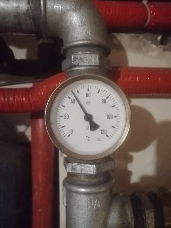

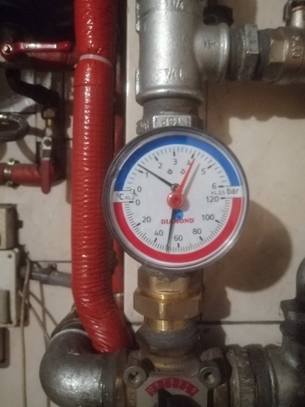

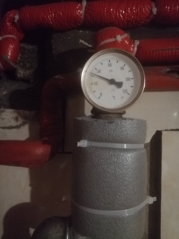

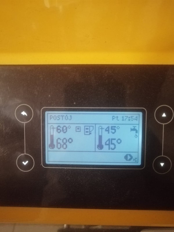

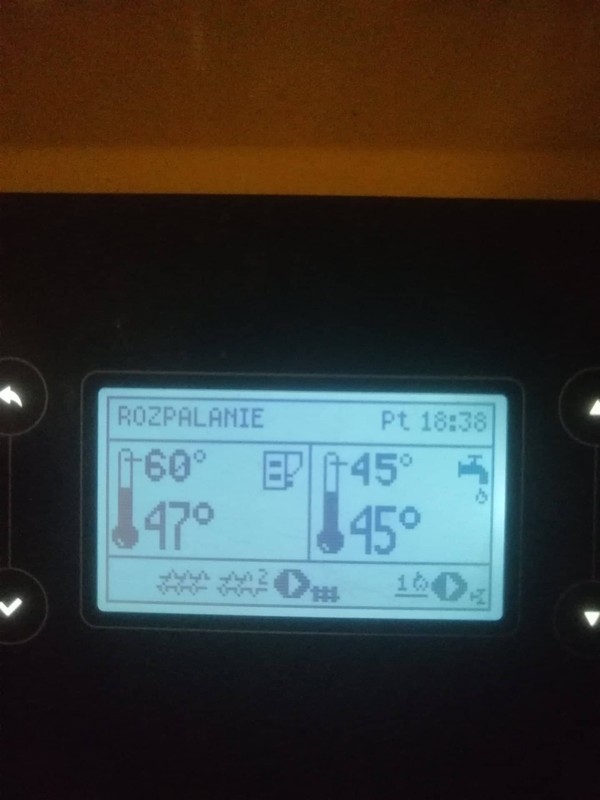

  1. Jest to Sterownik ecoMAX 920 Seperate

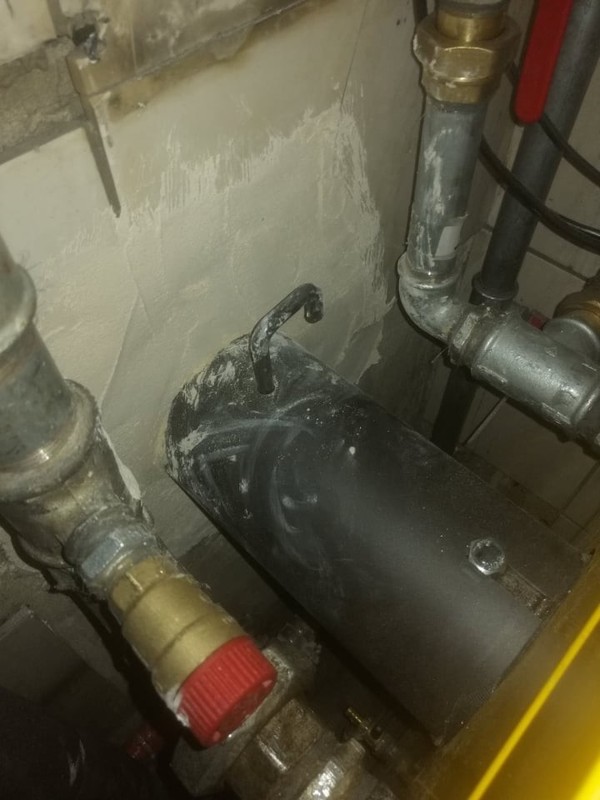

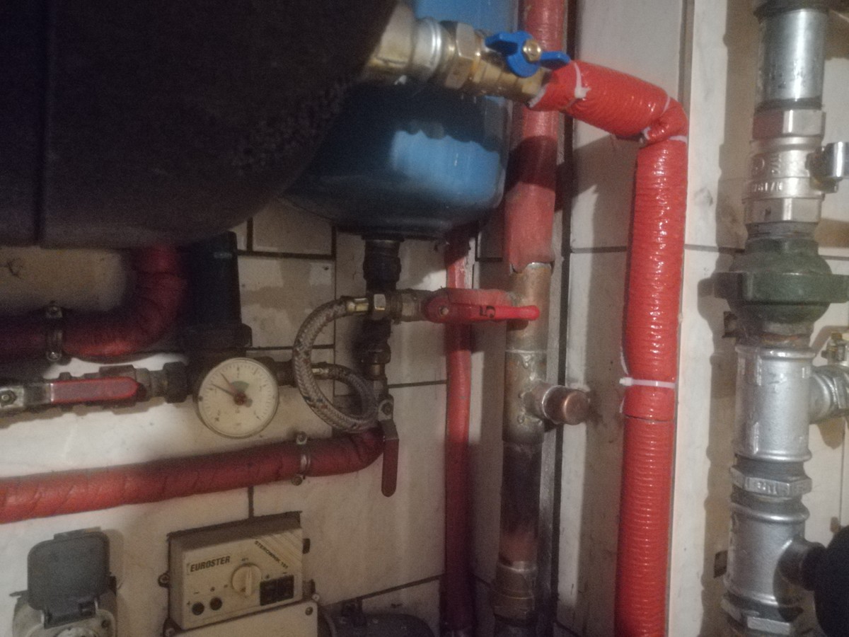

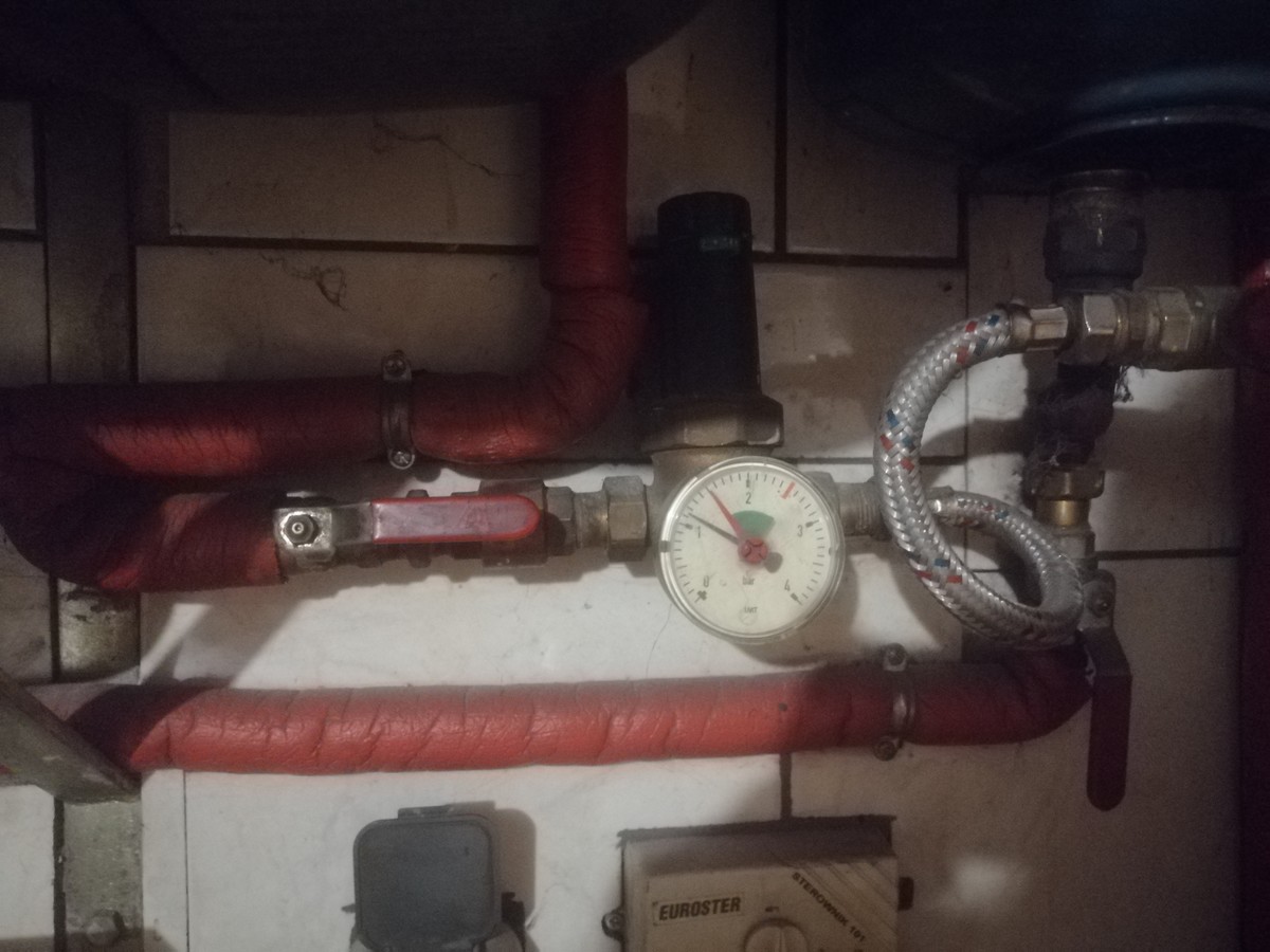

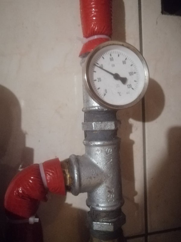

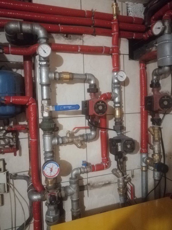

  2. Czekam, może ktoś powie coś więcej. Gościu niby autoryzowany dealer tych kotłów. Zero informacji rzetelnych. Widać, że coś odje***.. Tu jest jeszcze regulator Syr 3/4 który był w starym piecu. Nie da rady go przekręcić. Tłumaczą, że od kamienia stanął w miejscu.

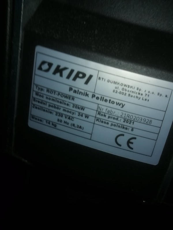

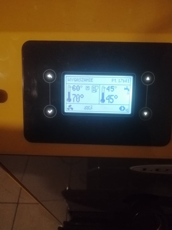

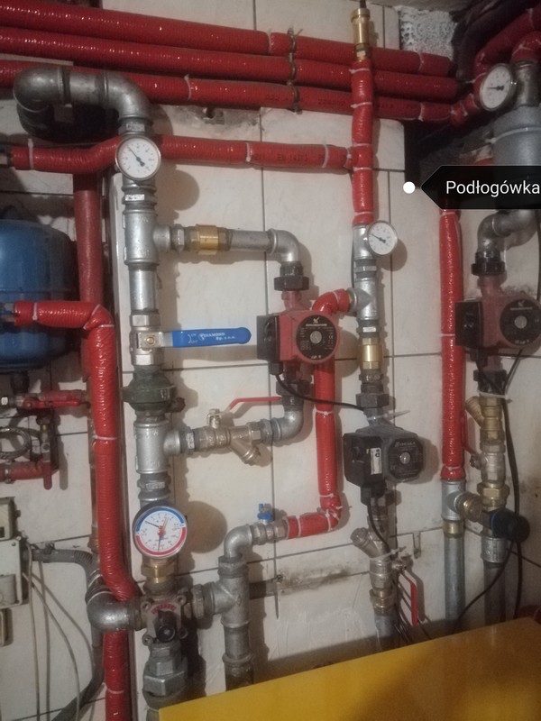

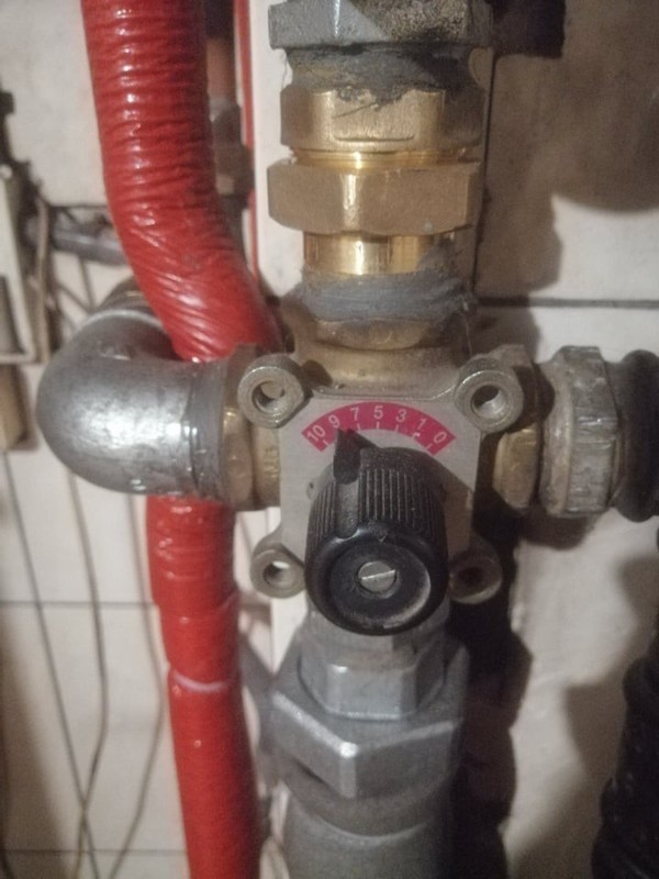

  3. Witam, Zacznę od tego, że jestem kompletnie zielony w temacie ogrzewania, więc majstry mogą mi wcisnąć każdy kit. W tym roku zmarł mój ojciec i zostałem sam z mamą. Postanowiliśmy skorzystać z programu czyste powietrze i wymienić stary piec na nowy pelletowy 5 klasy. Instalator wybrał kocioł LUMO BIO MAX PLUS 20 KW z palnkiem firmy KIPI 20 KW. Gwarantując, że będzie to dobry wybór. Mieszkam w jednorodzinnym wolnostojącym domu. Dom jest podpiwniczony, jednopiętrowy ze skośnym poddaszem. Dom ma trzy balkony i garaż. Tradycyjnie murowany z cegły pełnej 25cm, styropian 6cm w środku i cegła kratówka 12cm od zewnątrz. Ściany nie są docieplone od wewnątrz. Okna 13szt , drzwi zew 2szt. Poddasze ocieplone wełną mineralną, a parter od strony piwnicy styropianem. 8 grzejników. Ogrzewany jest tylko parter i pierwsze piętro. Pow zabdowy 171,50m2, a użytkowa 145,60m2. Zacznę rozwijać problem. Instalatorzy zainstalowali piec i powiedzieli, że wszystko gra i trąbi. Zacząłem obserwować kocioł i jego pracę. Kocioł momentalnie tracił zadaną temperaturę, ktorą ustawili na 60 stopni. ( histereza 12 stopni) Ciężko dochodził do zadanej temperatury, a gdy ją osiągnął przechodził w tryb wygaszania, w której zamiast nabić temperaturę i przejść do postoju tracił ją. Nawet do 42 stopni i tak cykl się powtarzał. Po osiągnieciu temp. była to kwestia nie więcej jak 10 min i już był taki spadek. Zgłosiłem problem. Stwierdzili, że piec potrzebuję czasu i to normalne. Zwiększył moc pracy palnika i ustawienia, w których stwierdził, że wszystko jest w porządku. Instalator ustawił na temp. zadaną 70 i pojechali. Nic się nie zmieniło i wezwałem ich jeszcze raz. Stwierdzili, że trzeba zaistalować szyber w czopuchu od pieca tak jak to było w starym piecu. ( żeliwny śmietnik przystosowany do pelletu 28KW TEKLA palnik KIPI 20KW) - to ten sam instalator. Czytając instrukcję do tego kotła przeczytałem, że niedopuszczalne jest instalowanie jakichkolwiek wymienników ciepła, w celu większego wykorzystania ciepła spalin. Po założeniu szybra piec na postoju pracuję dłużej po osiągnieciu 60 stopni włącza się wygaszanie i dobija do 70 stopni i pracuję na postoju około 40 min. Wszystko dzieję się przy temp. -1 na zewnątrz, lecz jak było -10 to nie dawało to takiego rezultatu. Komin do którego zamontowany jest piec jest murowany z cegły o wysokości ok. 12m i wymiarach 38cm/18cm. Czy ten komin może mi wychładzać piec? Czy ciąg jest za duży? W czym jest problem? Gdzie ucieka ciepło? Nie zapłaciłem jeszcze za usługi, bo piec nie działa tak jak powinien Zagłebiając się w temat wyczytałem, że problem dla którego piec nie trzyma temp może być wiele czynników: źle wykonana instalacja, nieprawidłowy ciąg kominowy, czy źle dobrana moc pieca. Co mam robić ? Czy zainstalować wkład kominowy? Jakie rozwiązanie będzie najlepsze jeżeli ciepło ewidetnie ucieka z tego pieca? Jaki może być jeszcze problem z tym piecem? W załączniku wysyłam instrukcję, zdjęcia jak piec podłaczony do instalacji, parametry zegarów ( po zamontowaniu szybra), zamontowany szyber i jakiego pelletu używam. Proszę o pomoc! Przywrócono poprzedWnią zawartość. Wyczyść edytorv Przywrócono poprzednią zawartość. Wyczyść edytor Przywrócono poprzednią zawartość. Wyczyść edytor Przywrócono poprzednią zawartość. Wyczyść edytor Przywrócono poprzednią zawartość. Wyczyść edytor Przywrócono poprzednią zawartość. Wyczyść edytor Przywrócono poprzednią zawartość. Wyczyść edytor Przywrócono poprzednią zawartość. Wyczyść edytor Przywrócono poprzednią zawartość. Wyczyść edytor Przywrócono poprzednią zawartość. Wyczyść edytor Przywrócono poprzednią zawartość. Wyczyść edytor Przywrócono poprzednią zawartość. Wyczyść edytor Przywrócono poprzednią zawartość. Wyczyść edytor Przywrócono poprzednią zawartość. Wyczyść edytor Przywrócono poprzednią zawartość. Wyczyść edytor Przywrócono poprzednią zawartość. Wyczyść edytor Przywrócono poprzednią zawartość. Wyczyść edytor Przywrócono poprzednią zawartość. Wyczyść edytor Przywrócono poprzednią zawartość. Wyczyść edytor Przywrócono poprzednią zawartość. Wyczyść edytor instrukcja_biomax_plus15_45kw.pdf
