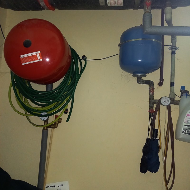

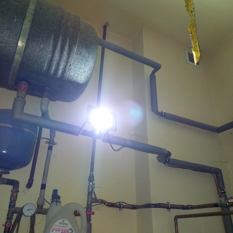

  2. Kupiłem kolektor ciśnieniowy 240l, od miejsca w którym mogę go postawić do kotłowni wyjdzie 15m. Nie podoba mi się że dość długo będę musiał czekać na ciepłą wodę w kranie. Czy jest jakiś sensowny sposób podłączenia go do bojlera(140l)? Widziałem że można podłączyć ciepła wodę z kolektora pod zasilanie zimnej bojlera. I wtedy go używam wody z bojlera ciepła woda się dolewa z kolektora a nie zimna woda z instalacji. Myślałem że dobry byłby krotki obieg wody czyli że woda z kolektora wpada do bojlera, a z ciepłej już rurki poprowadzić znów rurke do zasilania bojlera. Robił ktoś tak? I jakie są wady takiego rozwiązania jeśli jakieś mogą być?

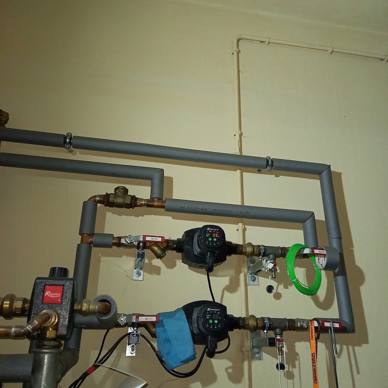

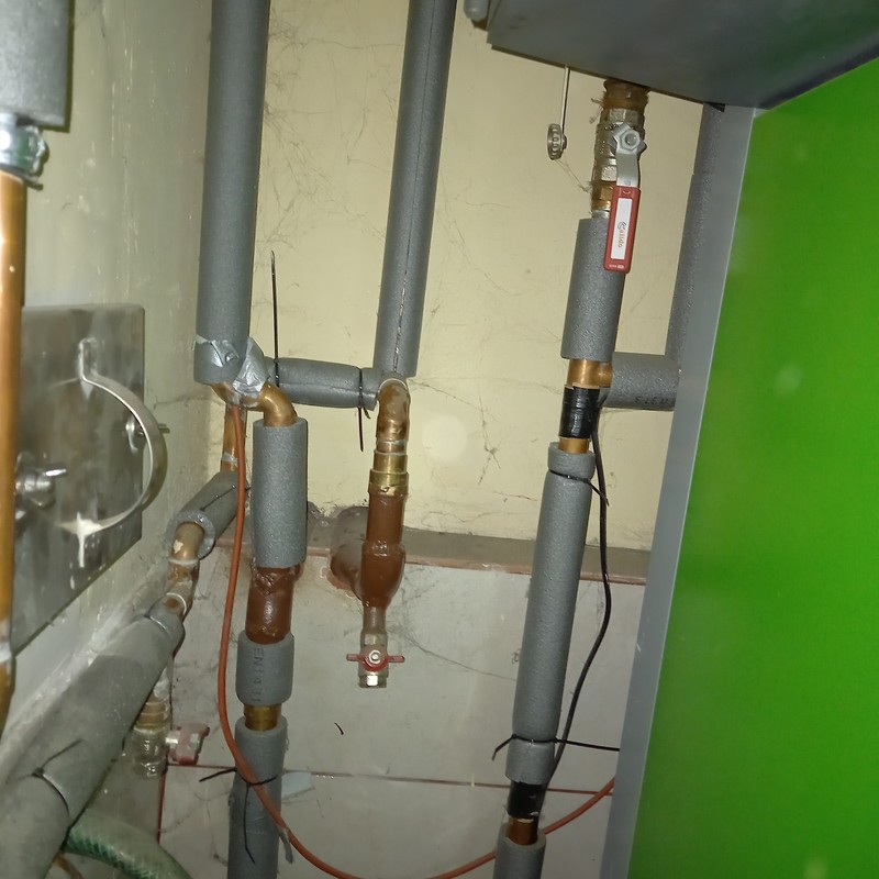

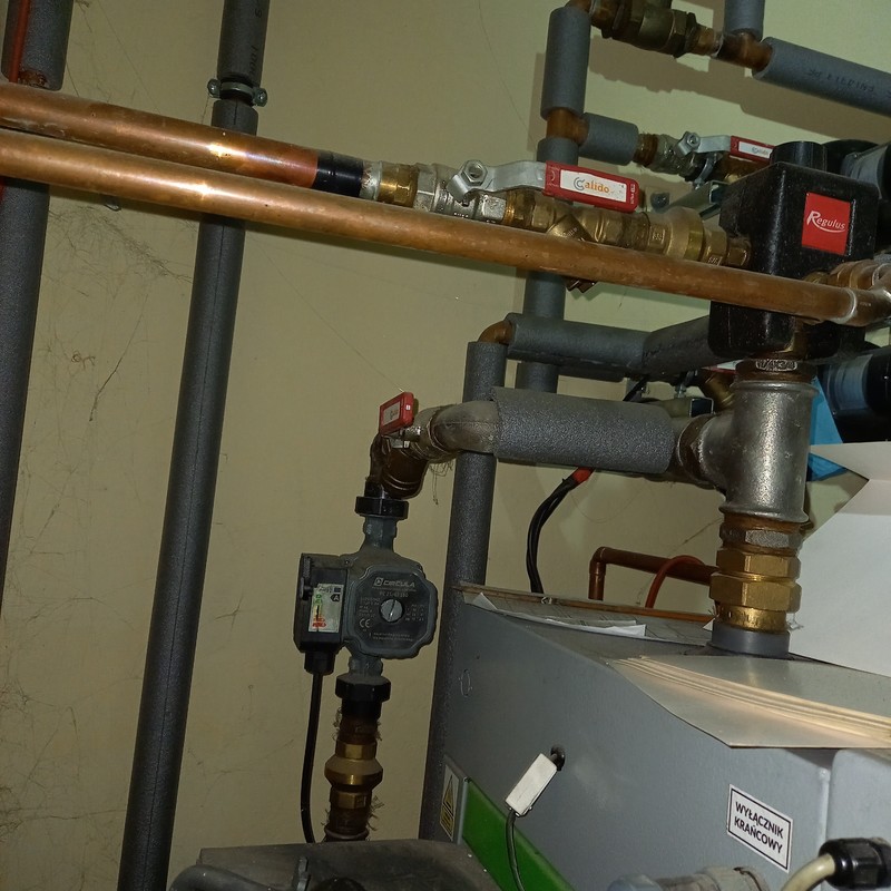

  3. Witam Mam ochronę powrotu zapewnioną przez prace pompy kotłowej (najniższy bieg 3m/H 40w nie za duża?) wszystko ok ale gdy przykładowo włączą się w jednym czasie dwa-trzy grzejniki i to temperatura powrotu spada o 6-7-8 stopni więcej niż zazwyczaj na ogół jest jest to 3-4-5 stopni mniej od temperatura kotła i dość mocno zaburza to prace kotła który chodzi na pid. Czy zamontowanie zaworu Atv lub atm na załączeniu wszystkich powrotów z pompą kotłową to dobry pomysł? I czy przyniósłby ewentualne oszczędności na opale? Dodaje zdjęcie. I mam pytanie co trzeba by przerobić jakby wstawienie takiego zaworu byłoby dobrym rozwiązaniem? Czy tylko zastąpienie tego co jest zaworem czy jakieś przeróbki pompy i jej umiejscowienie?
