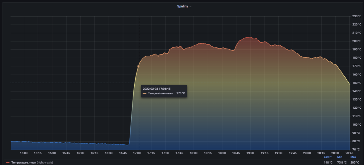

  9. skoro masz acd01 to wykorzystaj ten sterownik i pracę wentylatora który będzie regulowany w zależności od temperatury spalin które dla twojego kotła wynoszą 135 * proponuję termostat spalinowy ustawić na godzinę 12 i zerknij na temperatury jakie będą sie utrzymywać
  10. jeśli tylko działa to nie i jak sytuacja z kotłem jest stabilizacja ?? spaliny ok ?? tylko ty masz widzę GS a nie S
  11. musiałbyś sprawdzić co jest podłączone a co jest ustawione w sterowniku
  12. czyli temperatura spalin nadal jest na poziomie 175 * przy ciągłej pracy wentylatora ?? podaj wszystkie ustawienia jak możesz mianowicie Otwarcie powietrza pierwotnego Otwarcie powietrza wtórnego zdjęcie prześwitu klapki z łańcuszkiem ogólne zdjęcie kotła z widocznym przyłączem spalinowym wówczas ustalimy coś co dla innych będzie wzorem do podobnych układów

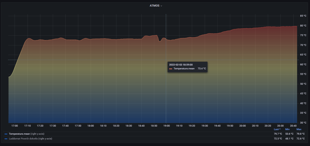

  13. wkładka na kotle zdecydowanie za niska proponuje wkładkę jeśli jest bufor to minimum 72 stopnie lub 78 stopni termostat kotłowy ten z lewej strony ustawiamy na temperaturę 82 stopni a zamknięcie klapki łańcuszkiem ma nastąpić przy 86 stopniach. Powietrze wtórne oczywiście otwarte czyli wyciągnięte Kubaa zrób zdjęcie jak wyglądają ustawienia na kotle czy w tym momencie przy temperaturze kręci się wentylator ??
