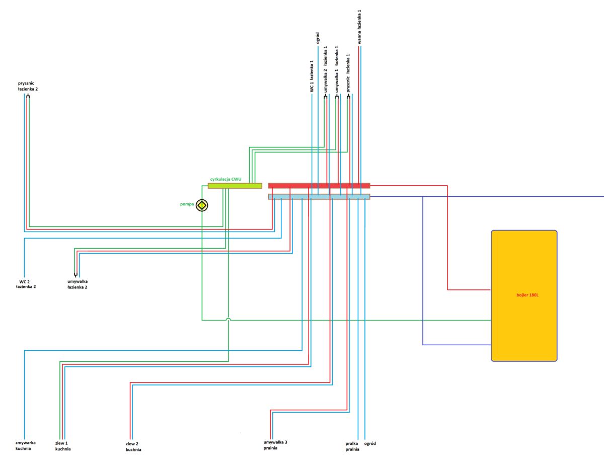

  1. Witam wszystkich. Czy podany poniżej schemat będzie właściwy przy zastosowaniu rozdzielacza CWU 15 obwodów oraz 6 obwodowego do cyrkulacji wraz z pompą. Coś byście zmienili ?
